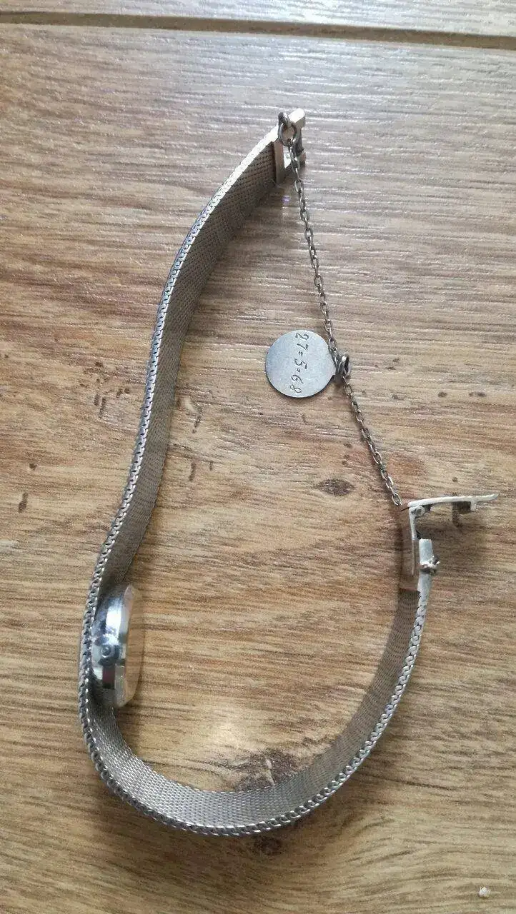

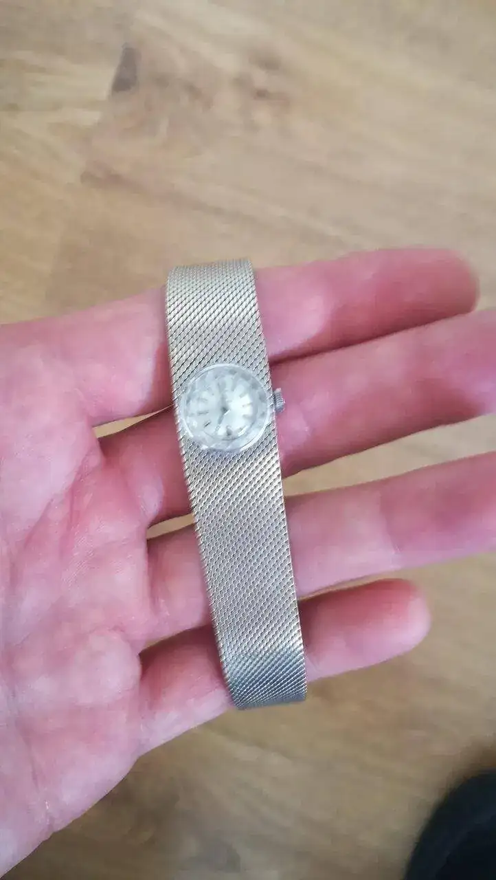

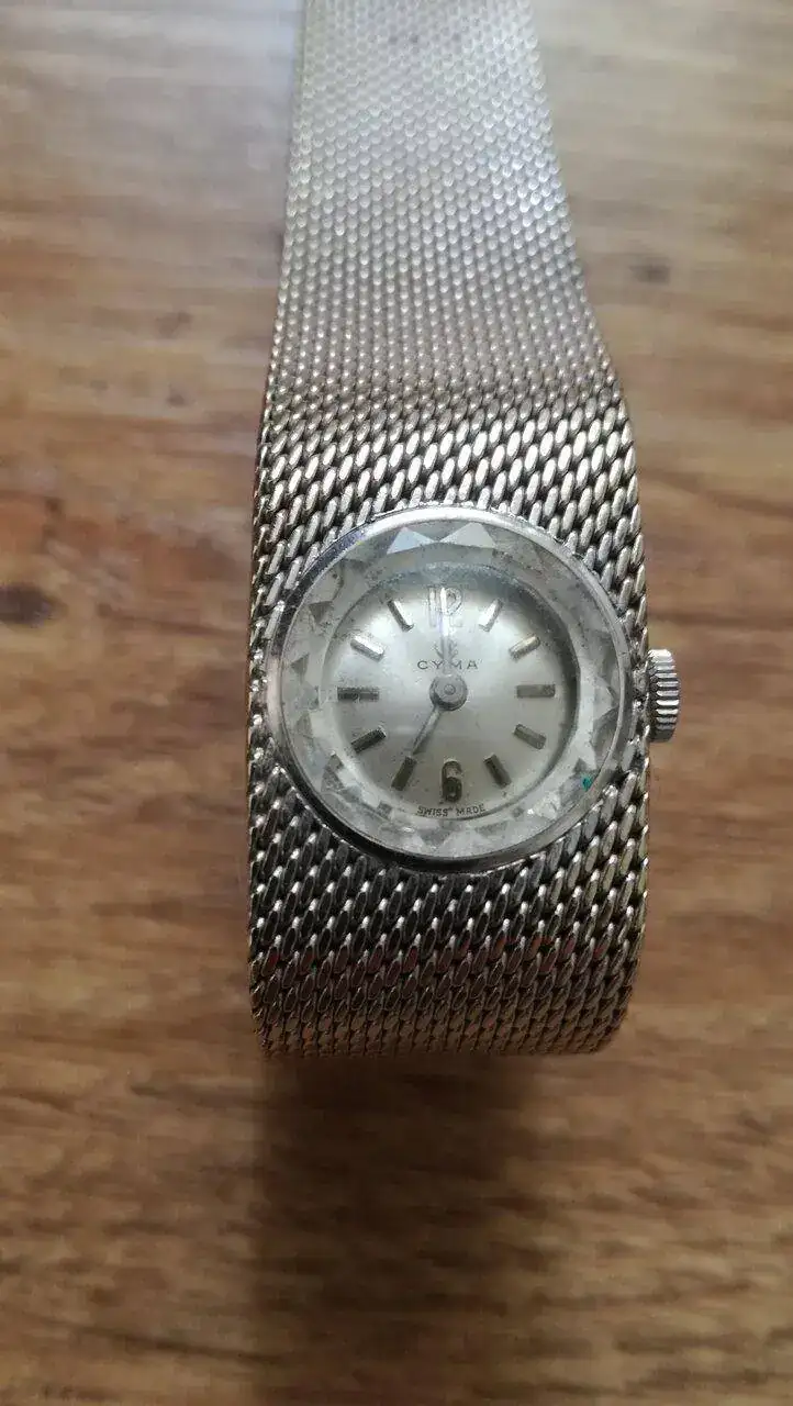

Hola.
Recientemente he heredado varias cosas y algún reloj.
Me gustaría enseñaros este Cyma del 68. No funciona y me gustaría arreglarlo. Fue un regalo de boda de mi padre a mi madre. Ni idea del material ni de la marca en cuanto a valor económico. Pero me gustaría saber si hay servicio técnico oficial o si me busco la vida.

Magnífico recuerdo, compañero. Cyma era una marca prestigiosa en aquella época, el reloj es posible que sea de oro blanco, habría que buscarle los contrastes, y su valor económico totalmente intrascendente, el verdadero valor de ese reloj es el inmaterial.
Siendo un reloj del 68, con incabloc, y con aparentemente poco uso, seguramente no tenga ninguna avería, y no consigas ponerlo en marcha por llevar muchos años parado y tener los aceites resecos. Manteniendo presionada la corona en el tope, mueve el reloj circularmente girándolo en un sentido y en otro, y es bastante probable que se ponga a funcionar, aunque esto no le exime de una buena limpieza y engrase.

Gracias a todos. Debe ser oro blanco por el escamado de serpiente de la correa.
Le di cuerda pero no va, se quedó atascado. Debe tener el remonte enrollado a tope y atascado.

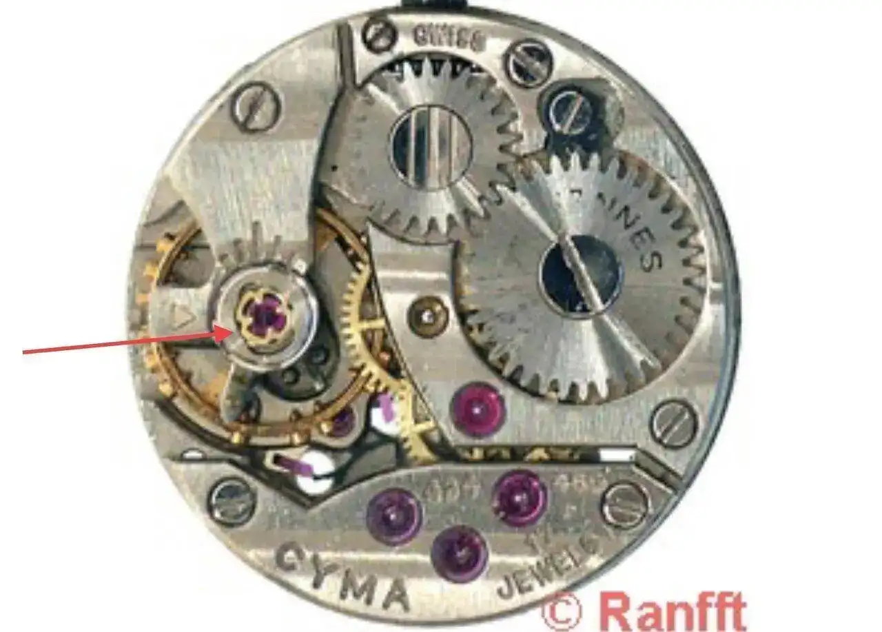

Hola. Pregunta de novato. ¿Cómo sabes si lleva incabloc?

Buenas compañero, sería ”Cymaflex” el equivalente al “Incabloc” en Cyma, un sistema antichoque desarrollado por Cyma y que incorporó a sus relojes en los primeros años de la década de los 50, y como éste según nos comentas es del 68, doy por supuesto que lo lleva, aunque es posible que el calibre de tu reloj, al ser extremadamente pequeño, lleve otro sistema denominado “Kif-Flector“, ajeno a Cyma, y más parecido al Incabloc.
Un saludo, y suerte con todas las reparaciones.

Yo tengo un Cyma de señora de alrededor de 1960, con Cymaflex.
Pero como creo que tu reloj es mas pequeño, es bastante probable que lleve un calibre 460 ó 494 de 6’’’ (13,5 mm), más pequeño que una moneda de un céntimo, y con el sistema Kif-Flector.

Me parece absolutamente increíble este mundo y este foro. El mío es muy pequeño, 17mm de caja (sin incluir la corona).
Así que todo correcto. Gracias por la info.
