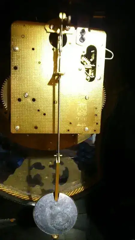

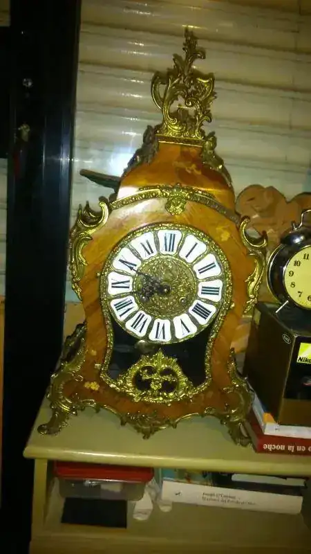

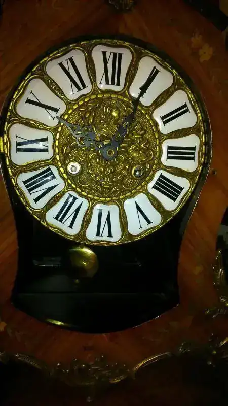

Hola, hoy os presento un reloj de estilo barroco que luce bastante por sus acabados de marquetería y buena calidad de la caja.

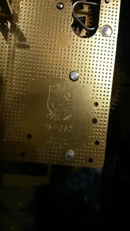

Aunque la maquinaria no destaca por nada especial, aparte de sus dos campanas superpuestas, su acabado es bueno y bien trabajado. La soneria es de dos tonos, tanto en las horas como en las medias, con un sonido agradable.
He observado que no tenia desgaste en los centros y sus respectivos ejes, con lo que una limpieza general y engrase ha bastado para que funcionara normalmente. Antes de esto, se paraba al rato de funcionar, por el resecado de la maquinaria.

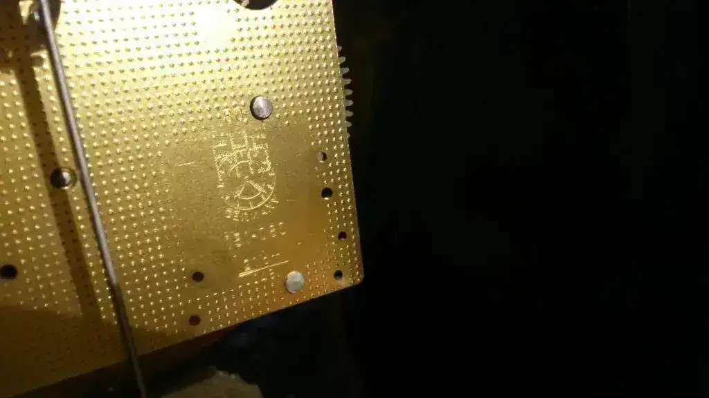

Me ha sorprendido que al volverlo a montar en la caja, el cañón y los cuadradillos de las dos cuerdas, quedaban desplazados y tocaban en la parte baja de los agujeros pasantes. He tenido que limar los agujeros de los soportes para centrar la máquina, cosa que me ha extrañado bastante, ya que ni forzando quedaba centrada.
La verdad es que no me he fijado antes de desmontarla si estaba centrada, pero el resultado es que he tenido que modificar los soportes.

Si es rococo Napoleon lll... esa maquina tambien la hay de volante flotante, pero posiblemente la de pendulo sea mas fiable, parece estar bien conservado
Mejor seria una maquina paris para ese modelo de reloj
Buenos días cvic56.
Precioso reloj.
El mueble es fabricación de la empresa italiana GALLO, en catalogo lo tienen puesto como estilo Luis XV.
Pongo enlace de su web:
http://clock.galloitaly.com/?lang=en
Puede ser, pues esos dos estilos se confunden, los dos pertenecen al movimiento rococo
este reloj es una replica de los luis XV hubo replicas de estos relojes desde mediados del XIX por esto se confunden los periodos, se han continuado haciendo replicas hasta nuestros dias, aunque los primeros son luis XIV, siempre con maquinas francesas salvo los ultimos del siglo XX
Para montar la maquina y que los ejes de los cubos y el eje de minuteros queden centrados, hay unos centradores que se ponen en los ejes de cubo y luego por detras se mueven las patas de sujecion a la caja, hasta hacerlas coincidir con los agujeros donde anteriormente estaban alojados los tornillos de sujecion , si alguno estuviera pasado de rosca se hacen nuevos, con ayuda de un pincho, se marca con profundidad en la madera y a continuacion se pone el tornillo, quedado todo el conjunto firmemente apretado y con los ejes centrados. Un saludo.
