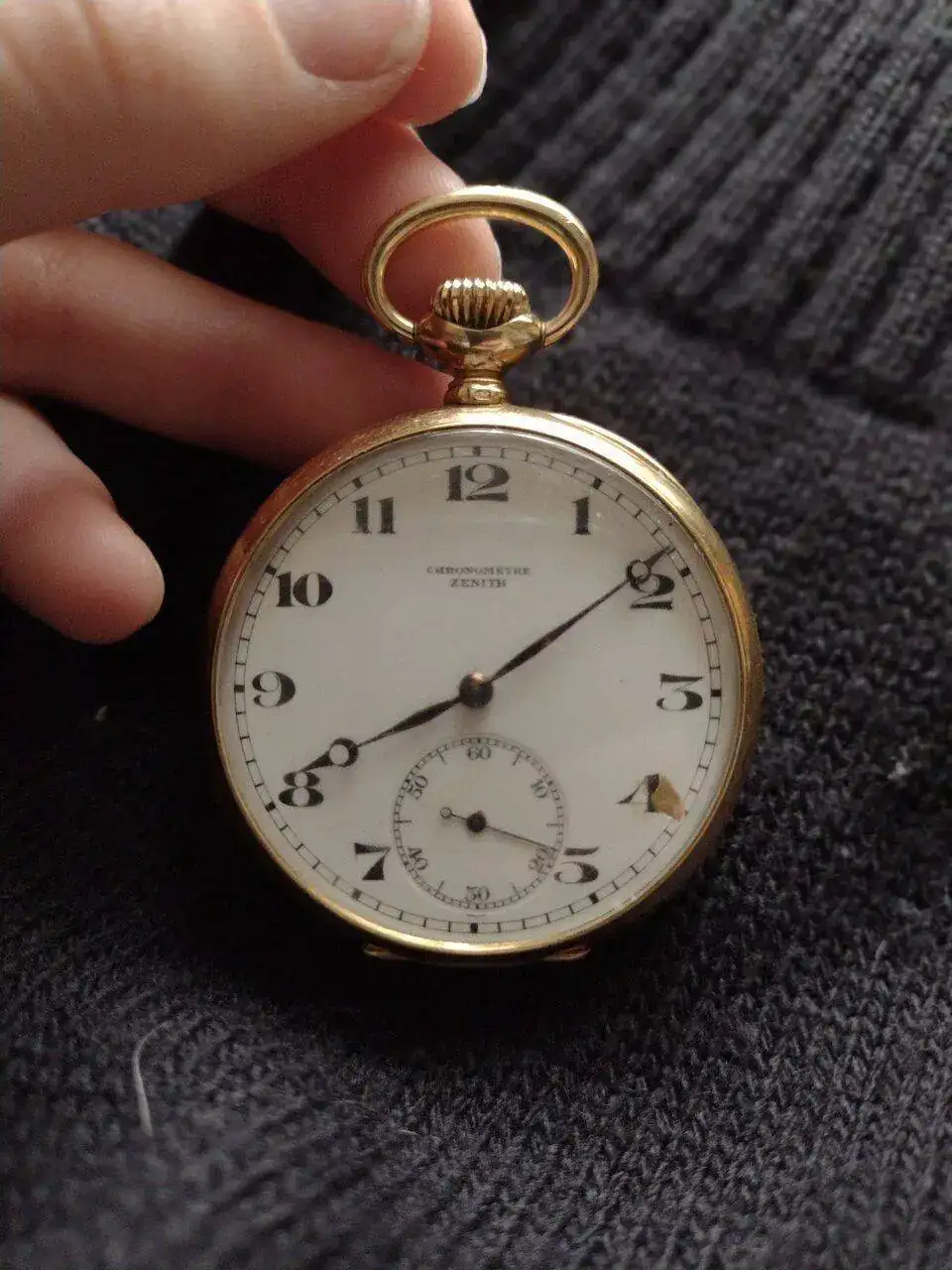

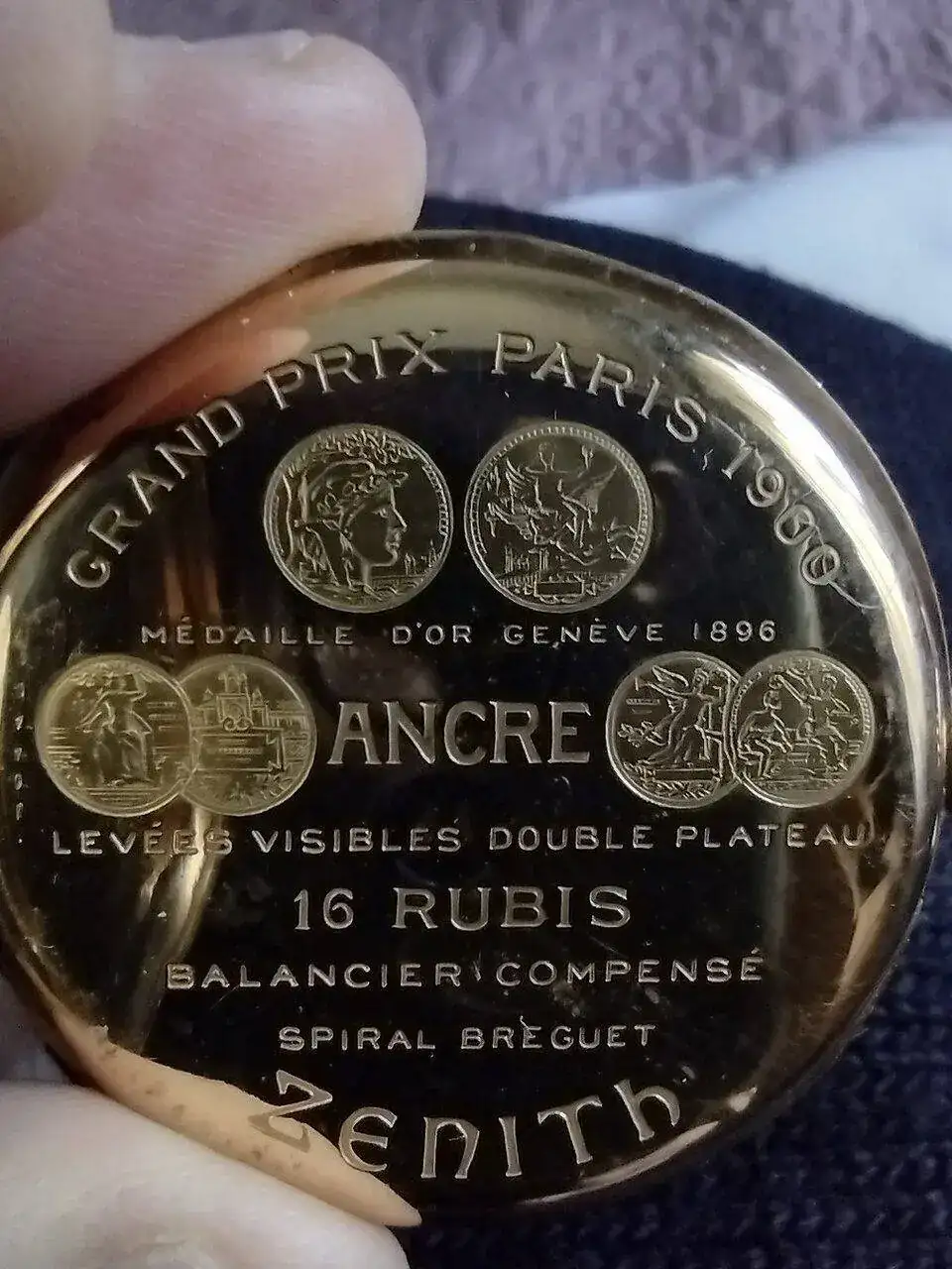

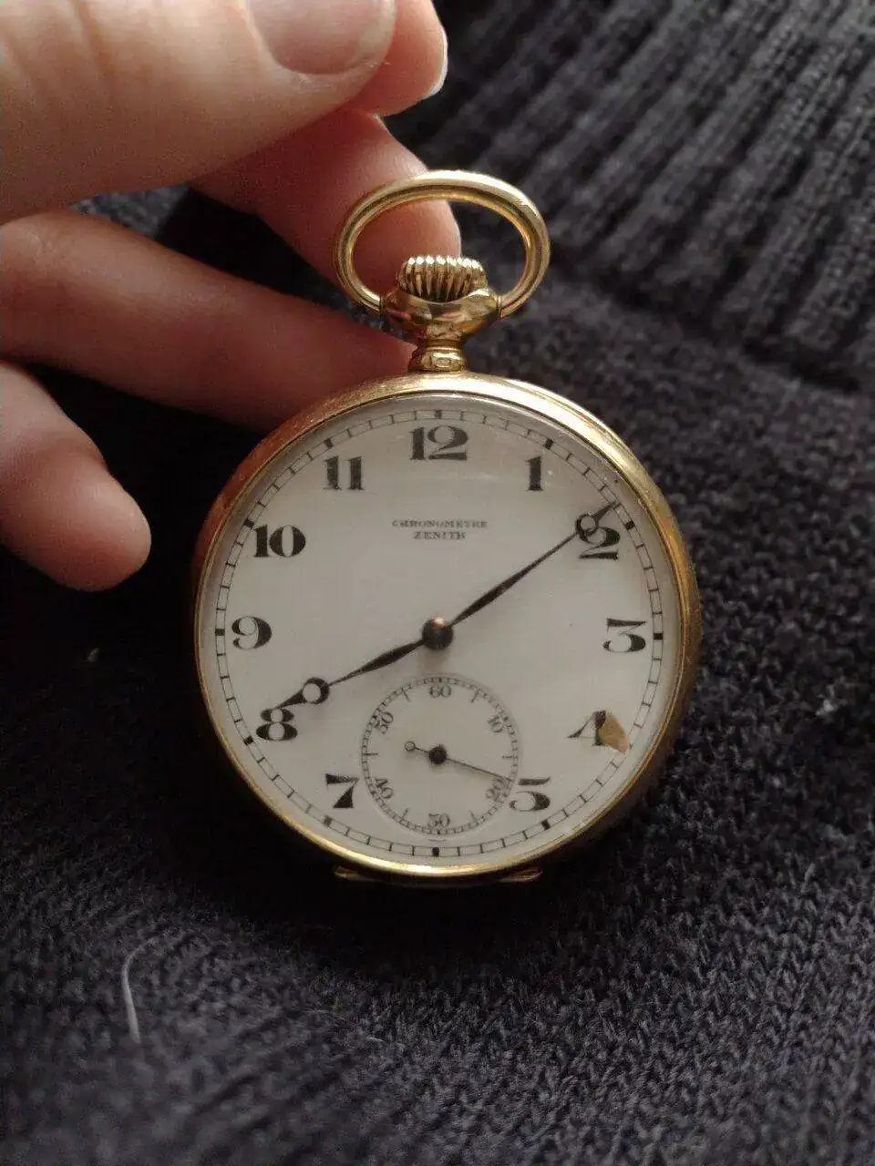

En primer lugar me presento, soy Omar y resido en la actualidad en Buenos Aires.
Ha llegado a mis manos hace relativamente poco tiempo, un antiguo reloj Zenith de bolsillo que con toda seguridad es de inicios del siglo XX y he sentido gran curiosidad por saber, si es posible, el año exacto de su fabricación y es por eso que solicito la ayuda de los especialistas de este magnífico foro.
Espero que alguien me comente si necesita saber algo mas.
Adjunto fotos y aprovecho para enviarles un afectuoso saludo a todos los integrantes del foro.
Gracias por su atención desde ya

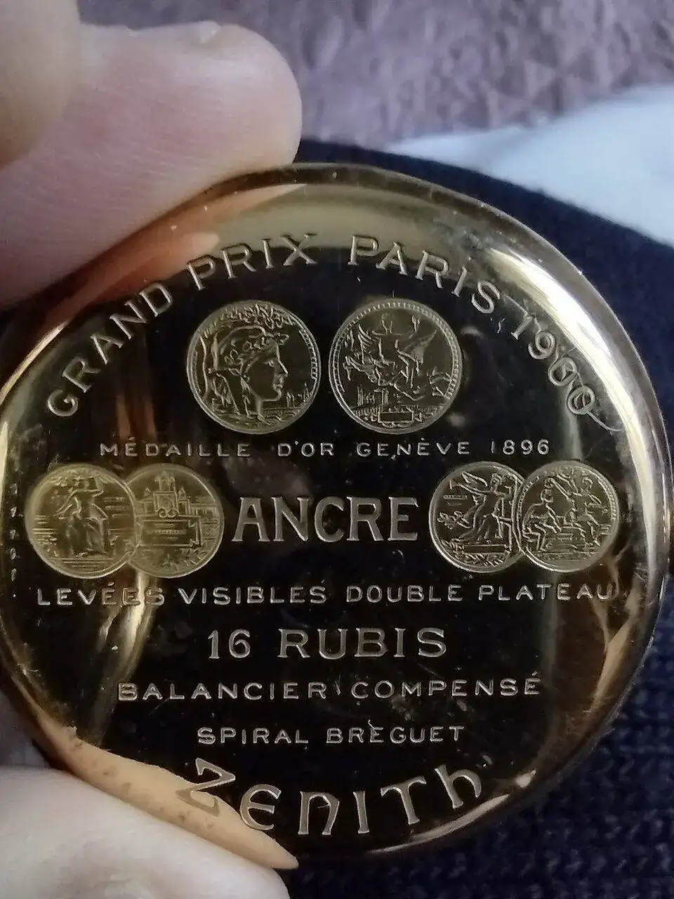

*el número de serie que figura en la contratapa es 264486
*el de movimiento : 2611674

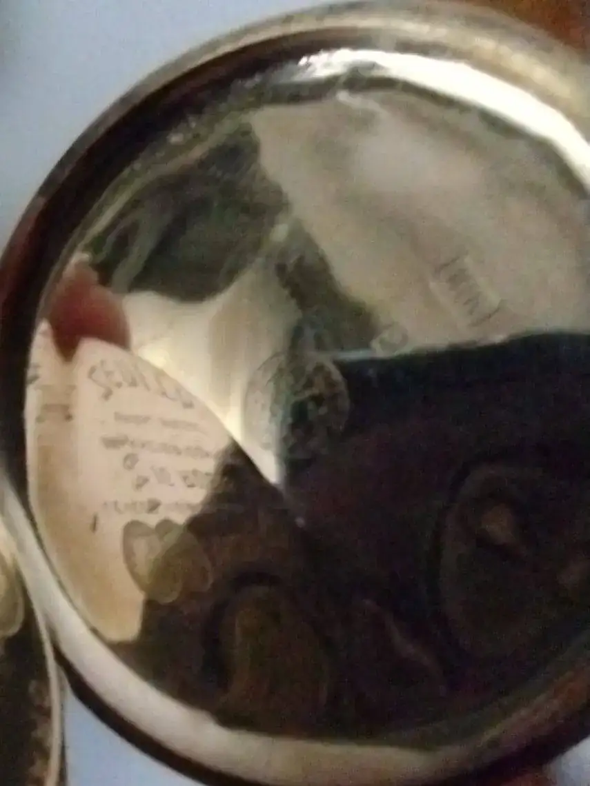

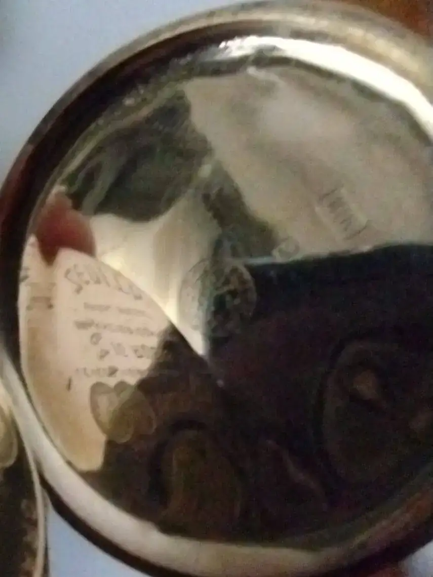

Precisamente en la tapa que se ve borrosa, es en la que más datos podríamos sacar.
Reacciones: Omar58 y cesccat

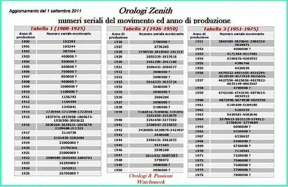

Buen día y en primer lugar gracias por la información.
Según lo que puedo observar, siendo mi número de movimiento 2611674, veo que lo que mas se acerca es al año 1922/1923.
Te pido que me corrijas a ver si estoy interpretando bien. Además el número que no se ve bien por el brillo en la tapa es 264486

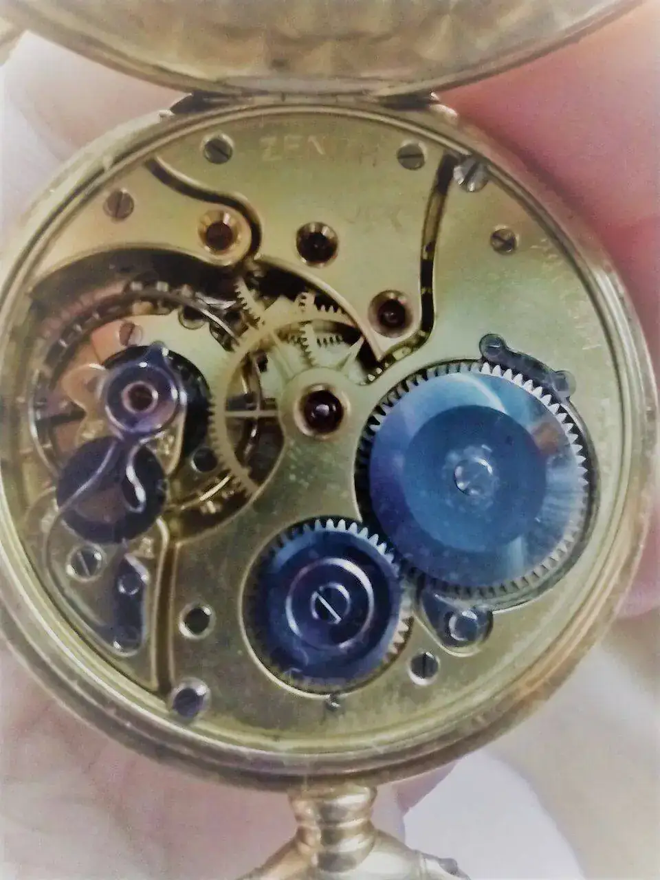

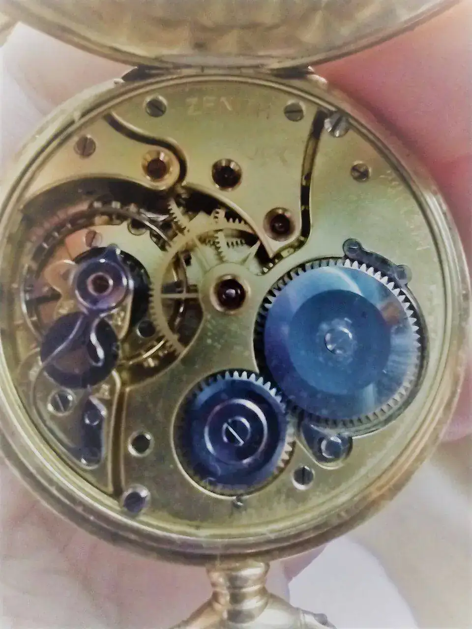

Si, yo diría que sobre 1923. Estuve mirando de identificar el calibre, pero no lo conseguí con certeza. Para tener seguridad se precisaría el diámetro de SOLO LA MAQUINA y una buena imagen del lado tapado por la esfera.
Gracias por responder. Lo mas preciso que puedo ser utilizando un calibre es una medida de aproximadamente 396 mm. si entendi bien lo que queres decir con "solo la maquina"; ahora cuando decis, tapado por la esfera ¿te refieres a que debo extraer la maquina? o simplemente a una mejor foto de aquella que se ve borrosa. Agradecería tu comentario

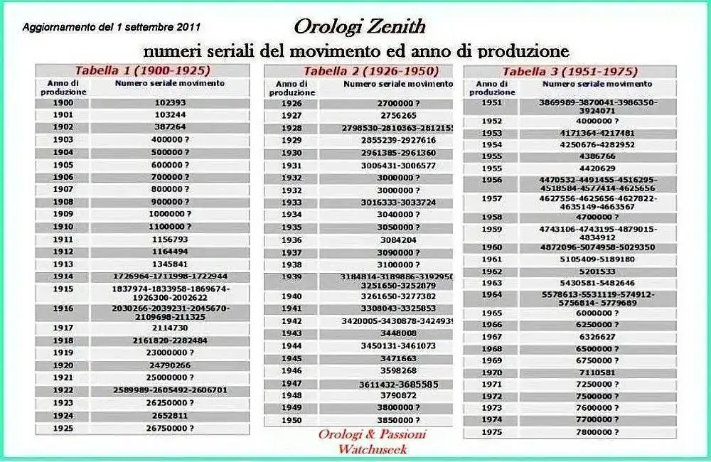

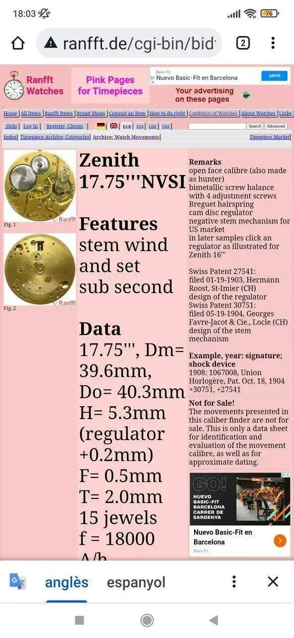

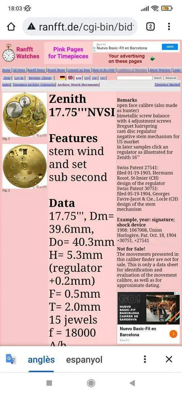

Te cuento. Hay una página que se llama RANFFT, donde hay cientos de calibres entre ellos de Zenith. Cuando buscas por ejemplo tu calibre en esta página, te ayuda el preciso diámetro del calibre, es decir tomado fuera de la caja ya que en esta página aparece el diámetro.
En cuanto a ver la otra cara, la que tapa la esfera, es porque en ella aparece el DNI del reloj. Tireta y muelle tireta.
Ejemplo
Reacciones: miquel99 y elqueaprende
EjemploVer el archivos adjunto 2439134
Te agradezco nuevamente Cescat; tu información me ha sido de muchísima utilidad pero francamente no me animo a extraer la maquina (los milímetros eran 39,6 y no 396); en todo caso lo tendré en cuenta para cuando me decida a repararlo, pues no está en funcionamiento, así como ver " el otro lado", el que está tapado por la esfera como bien decis, para poder precisar aun mas el año de origen de este reloj.
