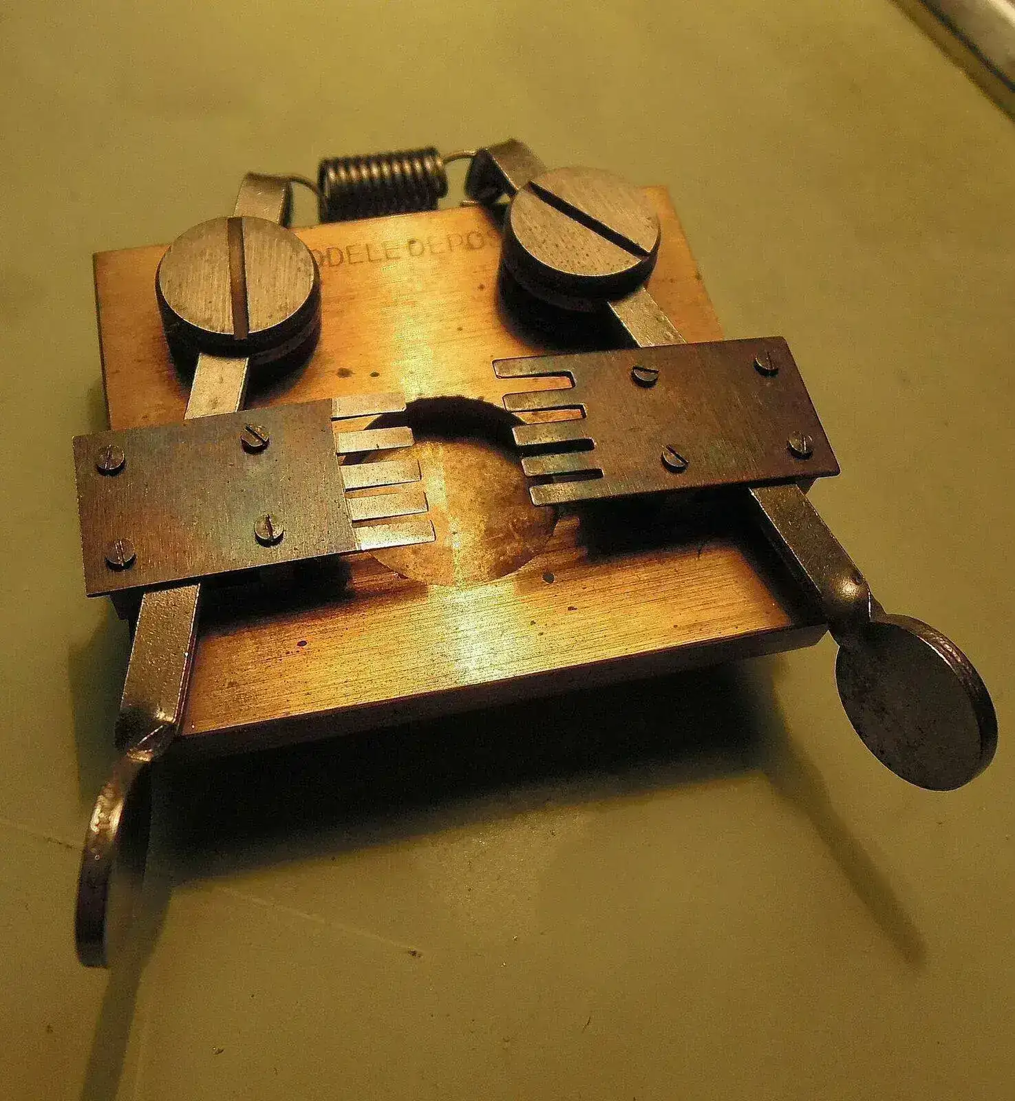

Esta tarde visitando a un querido amigo y extraordinario profesional, ya con muchos años de oficio,me llamó la atención una herramienta curiosa y nada familiar que tenía en una vitrina,ya que ,como a mi,le apasionan las herramientas de nuestro oficio.
La herramienta es la que veis en la foto y sirve para extraer los platillos del eje de volante,aunque,la verdad, parece mas un antíguo instrumento de tortura.
Os la muestro como especie rara y espero que os resulte tan curiosa como a mi.
Saludos:ok::
Pues si que es muy curiosa la verdad, tiene pinta de ser auto construida, no??
Yo también soy adicto a coleccionar esas herramientas de relojería, antiguas y curiosas, tengo algunas que ni tan siquiera sé para que sirven, pero ahí están.
Me encanta entrar a esas relojerías que tienen vitrinas con herramientas, a veces dedico más tiempo viendo estas que deleitándome con los relojes.
Hola jreros:¡Ya somos tres!
Bromas aparte he de hacerte notar que la herramienta en cuestión tiene una leyenda en francés de modelo dopositado.Además,si te fijas en la zona de apriete de los brazos,se vé que están hechos con prensa y girados 90 grados.En principio parece hecho industrialmente.
Saludos:Relojero1

La verdad es que el tema de la extracción en algunos casos del platillo, es delicada... como la forma del eje es tronco-cónica para que baje y quede fijado, en algunas ocasiones el uso de la punzonera con presión en exceso hace que el platillo se encastre con demasiada fuerza, con lo que es difícil su extracción... para ello, y sabiendo de estas dificultades... está, esta impresionante máquina que nos acerca Relojero1 y que facilita la labor de extracción. Se puede hacer con palancas, punzonera, destornilladores (lo menos...), etc... pero siempre delicadamente porque se dobla con facilidad el ala del platillo... Actualmente la no tan sofisticada herramienta para extraer platillos es esta:
También hay que utilizarla con prudencia al hacer presión para que se deslice hasta extraerla...
