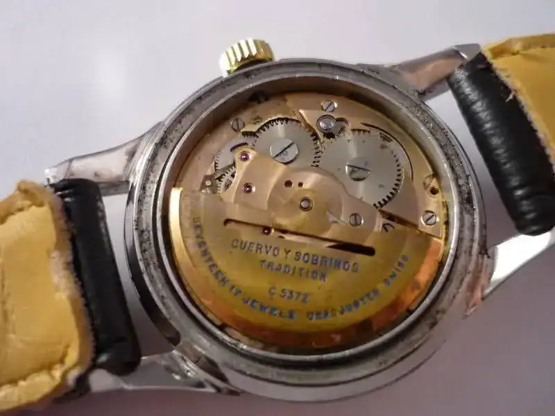

Buenos días, en un hilo de este foro, de Amigos del vintage aparece una colección de la marca cubana. De lo que ahí se muestra, me interesaría saber qué calibre es este (cuya reproducción espero no moleste al forero) sus dimensiones y las dimensiones aproximadas de la caja en la que está inserto. Y otra pregunta si no es abusar ¿puede aparecer este calibre sin la marca grabada de C&S? Gracias
Buen día velablanca; el calibre parece ser de la gran flia. de los AS 1361 del año 1950. Por favor: otras fotos con el rotor girando hacia otro lugar de la máquina nos ayudará y se le confirmaremos - por que esta foto nos bloquea gran parte de la máquina.

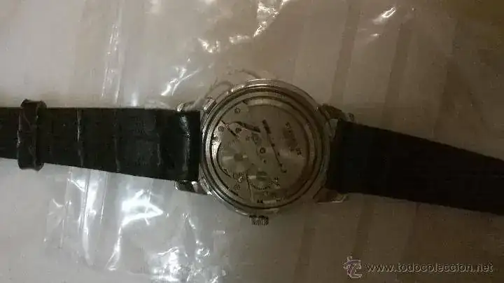

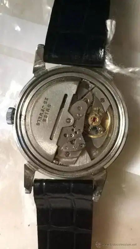

Gracias, Don Luis por su pronta respuesta. No tengo más foto que esa, pero sí le puedo mostrar la del reloj que motiva mi pregunta y de cuya autenticidad, como sagazmente ha intuido usted, desconfío, pues no hay foto de la tapa interior, ni firma en el rotor del calibre, aunque la esfera parece auténtica. Ahí van y espero su respuesta
Buen día velablanca; un cuadrante legítimo o falso bien hecho - se hace muy difícil descubrir a la distancia y por este medio y menos decir que parece auténtico?
El calibre es muy bueno y tiene entre sus familiares distintas complicaciones. El cal. es AS 1361 y pertenece a una gran flia.

Buen día velablanca; solamente la medida de la máquina - es de 11.25 líneas de 25.6 mm. y esta flia. vienen con varias complicaciones que van desde una máquina automática simple hasta una con fases de la luna!!!
