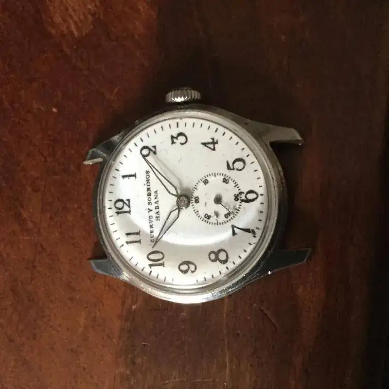

Buenas tardes.
Al hilo de un precioso Cuervo y Sobrinos que ha presentado el amigo Nicolau, he recordado que tengo en el baúl de los recuerdos, pendiente de llevar al relojero, este otro Cuervo, que no funciona y cuya autenticidad me ofrecía dudas, ya que me lo trajo un amigo de La Habana.

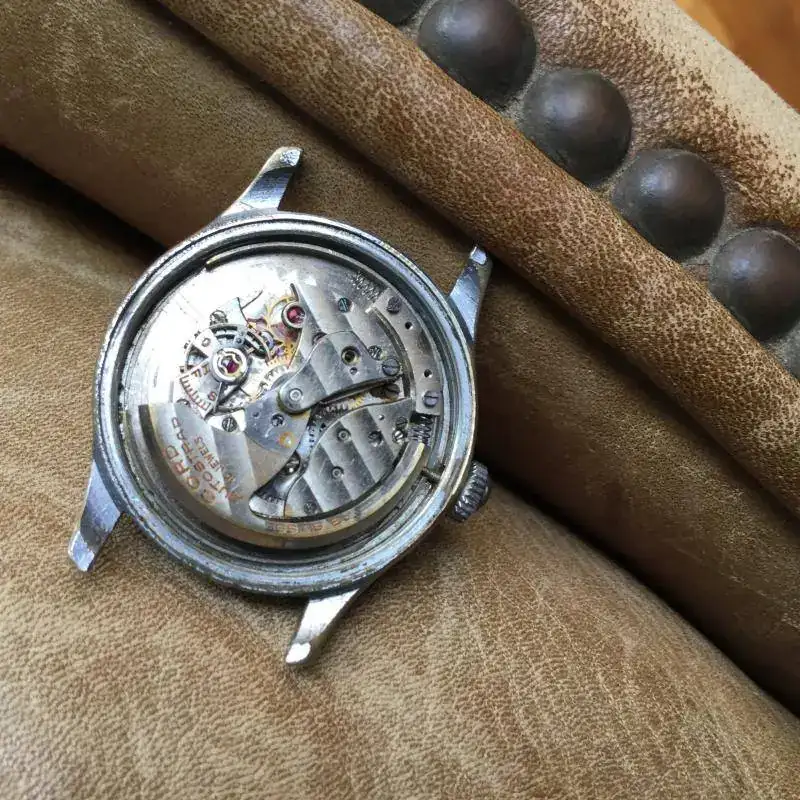

El movimiento tipo bumper se parece al AS1049.
Os lo muestro:
Muchas gracias.
Pido perdón por las fotos. Sacadas con la tablet y con prisas.
Hola Jr. Dudas ofrece, desde la esfera, la tapa y hasta la máquina, por cierto un raro Bumper con solo 10 Rubíes, destacando el rubí de la rueda de escape. Con todo bien se merece una oportunidad haces bien de llevarlo al relojero, ya nos contaras. Un saludo
Jrmartín... A mí me ofrece pocas dudas.
La esfera creo que es evidente que se restauró. No hace cuatro días de eso, pero sí que parece restaurada, y no demasiado bien, por cierto.

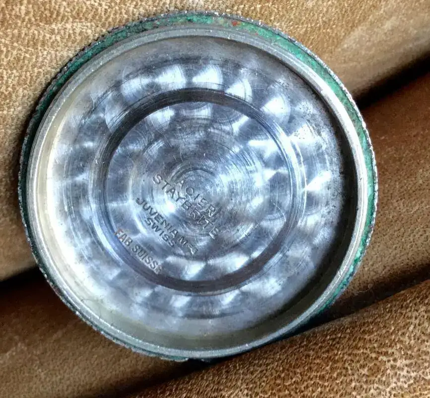

Y el calibre es Cord (tengo un Cord, por cierto), y la caja dice algo de Juvenia...
Francamente no me gastaría el dinero en ese reloj.

Hola compis,
en cuanto a la autenticidad del pajarraco, poco puedo decir. Pero sobre la maquina, y según datos aportados por Nicolau en la presentación de mi Cord, creo que si que es autentica. Cord es una submarca (no se como llamarla) de JUVENIA, de ahí que aparezca el nombre en el fondo del reloj EMHO.

Muy resbaladizo el tema de los Cuervo. Son muy fáciles de falsificar. Lo que debemos tener claro es que simplemente se trata de una joyería que personalizó sus relojes, como era costumbre. Hoy en día se están haciendo verdaderas barbaridades, ya no solo en las esferas, también en las tapas. Añadiendo incluso lo de "Únicos Importadores" a troche y moche, cuando las dos únicas exclusivas fueron la de Longines (durante un cierto tiempo) y esencialmente una de las patentes de Roskopf.

Yo me lo pensaría un poco antes de llevar el reloj a restaurar. En este caso, imagino que se tendría que rehacer toda la esfera y siento decirlo, sin la seguridad de que el reloj en cuestión fuera marcado en su día por/para la familia Fenández o la Rivón. Aunque la estética de la esfera es posterior al resto del reloj en este caso.
Yo guardaría el reloj tal y como está, con su muy curioso calibre y atesorando la experiencia conseguida con su compra.

La caja es de acero Staybrite y sellada Juvenia esto le da patente de ser un buen reloj. Los tuve a estos AS bumper con distintas marcas - MIDO - Juvenia, etc.

Hola D. Luis, me acuerdo perfectamente del malentendido. Y como siempre coincido al ciento por ciento con usted. Imagino que en Cuba solo falsifican la esfera, pero en la red hay multitud de falsificaciones de la caja e incluso algunas en el movimiento con la añadidura de Cuervo y Sobrino únicos Importadores, que no creo sean cubanas. Con lo fácil que es hacer lo que antes se hace para la cuerpo, simplemente añadir la estampación en la carátula.
