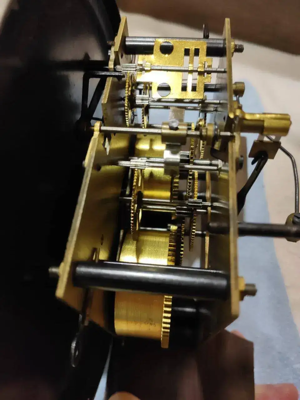

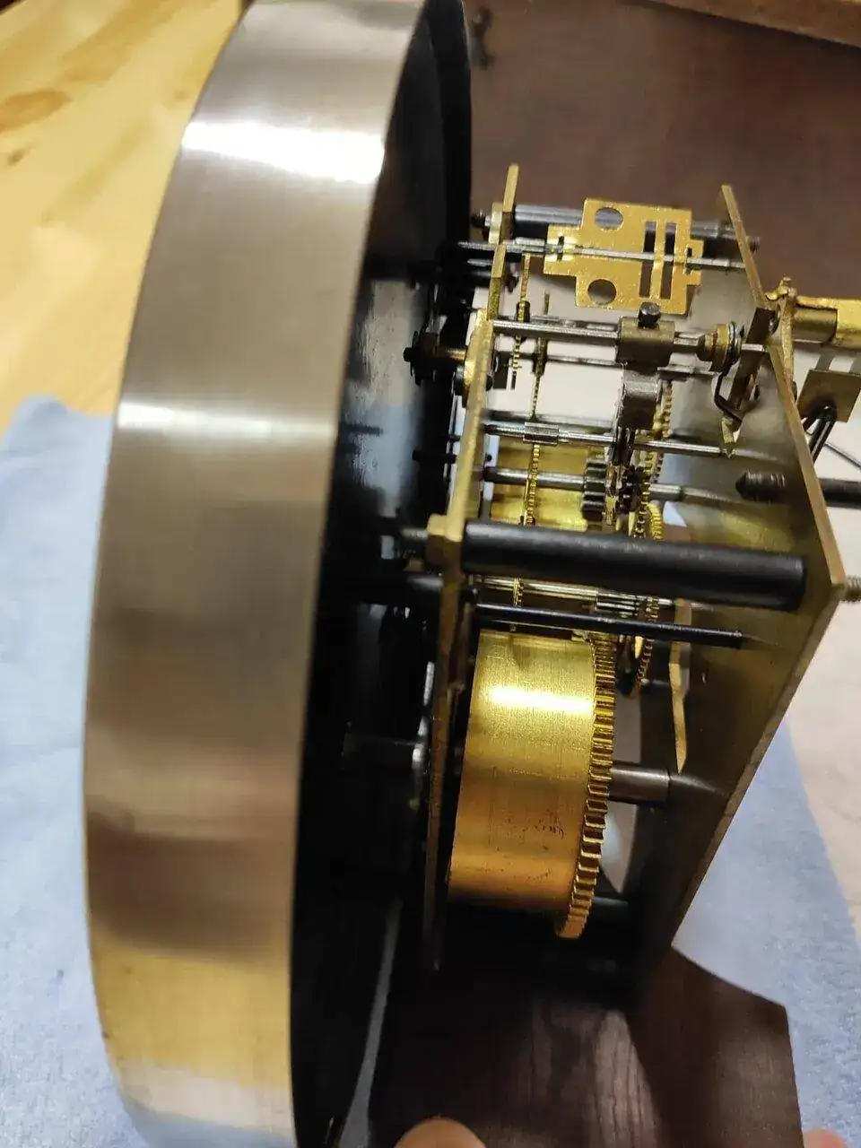

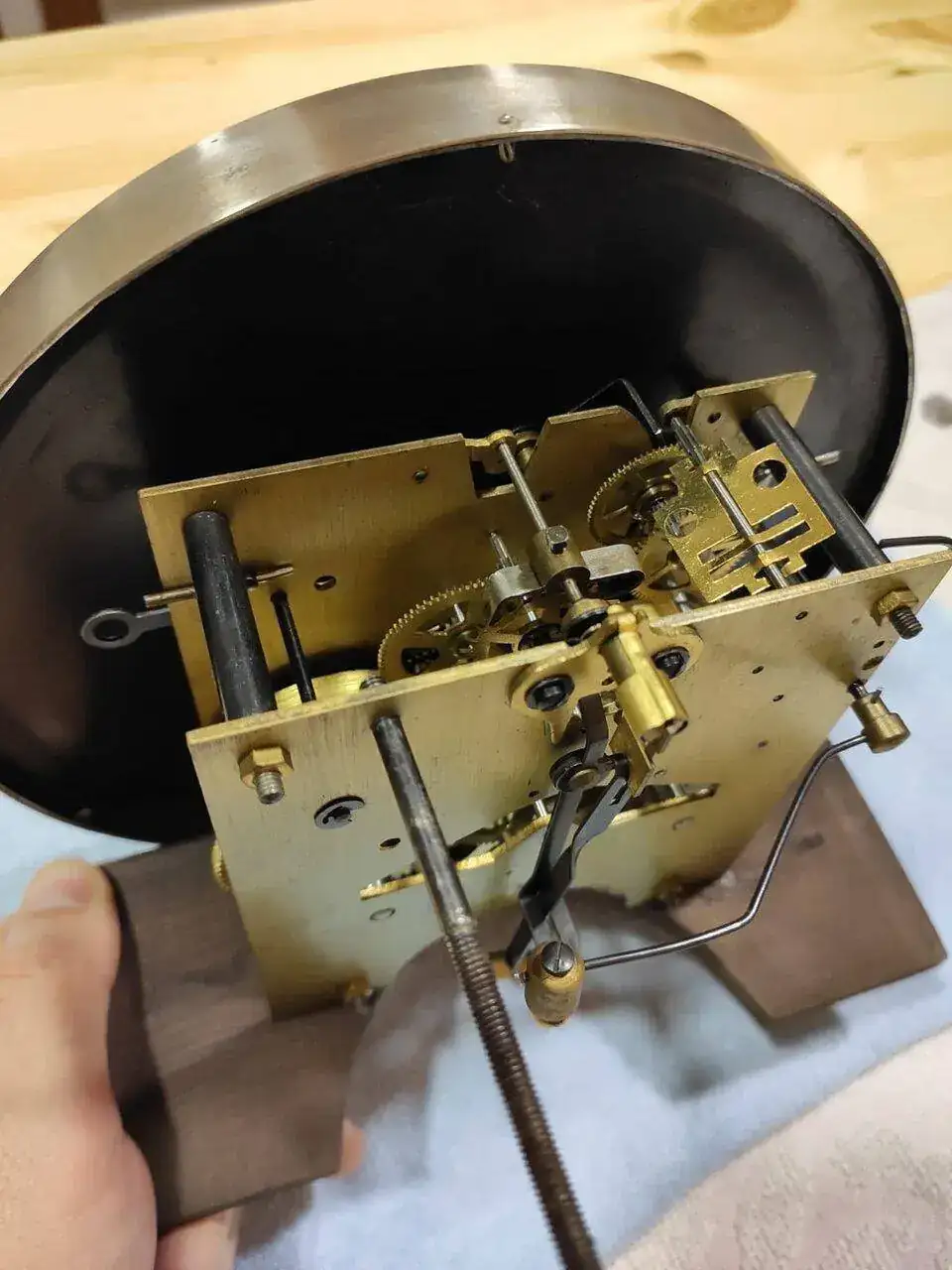

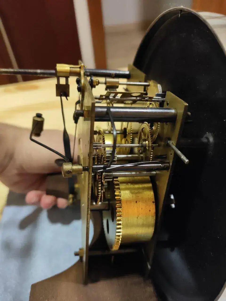

Tengo el reloj que se ve en las fotos (que ya lo puse por aquí cuando lo restauré), funciona bastante bien, pero he tenido un problema con el y me gustaría que me orientarais. Una de las cuerdas se me rompió dándole cuerda y me la cambiaron por una nueva, pero en tres meses se ha vuelto a romper la misma, no se si puede estar ocurriendo algo que haga romper la cuerda, o bien es que la que me pusieron no era muy buena o he hecho algo mal y por eso se ha roto. Yo no suelo llegar al tope de la cuerda por temor a que pase esto, pero aun así, se ha roto (la primera vez me pillo con la llave metida y esta empezó a girar hasta pararse, ahora se escuchó un golpe al terminar de darle cuerda pero con la lleve sacada)
No se si llevarlo nuevamente al relojero o intentar hacerlo yo, pero no se donde podría encontrar el repuesto, tampoco se si tendría que cambiar solo el fleje o la pieza completa.

Cuerda rota varias veces o ninguna vez. Sin ver el reloj es arriesgado hacer un diagnóstico de lo que le ocurre, pero si la llave giró al terminar de dar cuerda es casi seguro que el problema esté en el trinquete que no retiene adecuadamente al darle cuerda. Por lo que dices el problema ha ocurrido al darle cuerda o inmediatamente después, y lo más probable es que en ninguna de las veces se haya roto la cuerda, sino que se haya soltado del eje central, o como mucho tendrá rotura del ojal , que es fácil de reparar.
Lo que más cuesta es desmontar y volver a montar, y si no eres capaz de hacerlo tú, dile al relojero que revise los trinquetes, porque si no lo hace se repetirá el problema.

Que la llave girara sola al terminar de dar cuerda ya indica que el trinquete está mal, y si no se corrige seguirás teniendo problemas.
Si le quitas las agujas y después la esfera y nos pones algunas fotos de la zona del trinquete tal vez se vea donde está el problema. Lo que suena al darle cuerda no es la cuerda sino el trinquete.
Las cuerdas no se rompen fácilmente, a no ser que se fuercen al llegar al tope. Es frecuente que relojes con más de doscientos años conserven las originales. Si arreglas el trinquete, y teniendo en cuenta que eres cuidadoso dando cuerda, no volverás a tener problemas. No es necesario que compres nuevas.
Si amplias la explicación de "y la llave ya no gira" se entenderá mejor lo que quieres decir, porque el hecho de que se rompa la cuerda no dificulta sino facilita que la llave gire.
Según lo que ocurre, pudiera ser que el eje del muelle real, tenga ya bien gastado el gancho que lo detiene por tal razón al ir enrollándose, llega un punto que se sale también puede ser que la la vuelta de la terminación del muelle real no le ajustan la curvatura para que no se salga del gancho.
