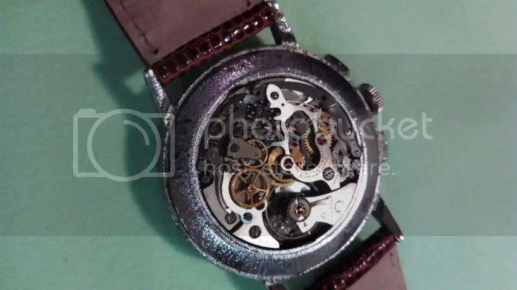

En una reunión de amigos que tuvo lugar entre relojes, me preguntaron si podían abrir y ver el calibre de uno de los míos.
Accedí a ello, porque ese reloj a diferencia de otros muchos de mi colección, no lo había abierto nunca. Perteneció a un muy buen amigo y me fue regalado por su viuda al poco tiempo de su fallecimiento. Ella, conocedora de la afición que nos era común, me lo entregaba amorosamente. Y por ello, no lo abrí; me daba igual lo que hubiera dentro, porque en realidad es un reloj que me duele. Lo tengo yo, porque mi amigo no está…
Así, sobre la marcha, me apuntaron la posibilidad de que fuera un Lemania 321. Me gustaría conocer vuestra opinión y para ello os pongo una foto tomada en la misma cena, por uno de los compañeros de tertulia.
Agradezco vuestros comentarios y os deseo un muy feliz 2015.
Amigo, no consigo ver la foto del calibre, pero siendo un Tissot, 99,99 % de posibilidades de que sea un Lemania, desde 1930. Un saludo
Hola ossial , como te han dicho ; siendo Tissot es muy probable que lleve un movimiento Lemania yo tengo 2 Tissot de los años 1970 y ambos lo llevan.
No se que has añadido al mensaje pero no es una foto del reloj.
Mis disculpas, creo que lo he corregido.

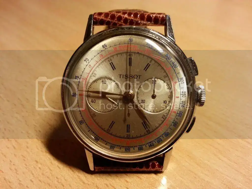

¿Podéis ver ahora el calibre y la esfera?
¿Diríais que es este?
(CH 27-12 sacado de la red)
Ahora se ve perfecto y sin duda alguna es un calibre de Lemania.
Parece un calibre CH27.
Es un reloj muy bueno , con un calibre magnifico.
Lemania CH27 = Omega 320.
Efectivamente es el CH27, también usado por Omega en el 320, Ojo que es un bi-compax, no tricompax, pues solo tiene 2 sub-esferas, segundos del reloj y minutos del crono. El 321, CH-27-12 tiene también acumulador de 12 h. del crono. Saludos

Pues fué un gran regalo, lleva la máquina del Omega 320, una de la mas prestigiosa marca Omega.

HOLA COMPAÑEROS: COMPLETAMENTE DE ACUERDO CON EL MAESTRO AGUSTI.
EL 321 ES TRICOMPAS;SEGURAMENTE ES UN LEMANIA CH27 QUE OMEGA MONTO EN EL 320.
Un ABRAZO AFECTUOSO
A
ACA MI TRICOMPAS CON CH27 12
