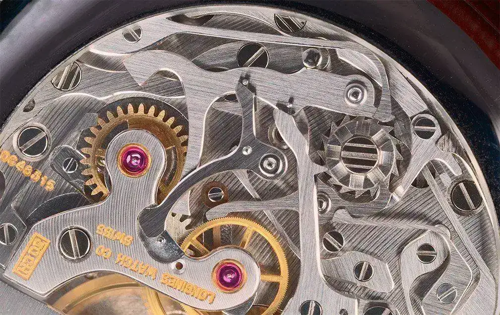

La teoría de que un cronógrafo que se activa con un embrague por rueda de pilares es más efectivo que otro que se activa por un piñón oscilante la entiendo.
Pero estoy acostumbrado a que bastantes cosas teóricamente superiores, al llevarlas a la práctica son indistinguibles de otras más humildes.
Una pregunta para aquellos que habéis manejado a la vez cronógrafos que NO incorporan rueda de pilares y otros que SI la incorporan:
En el uso del cronógrafo ¿Se nota verdaderamente la diferencia?

Pues yo aprecio una diferencia muy considerable en suavidad, tacto y precisión. No tiene nada que ver apretar los pulsadores del Daytona que los de un 7750 o un Speedy Pro.

Poco después de hacer esta pregunta compré un Omega DeVille crono y al compararlo con un Ernst Benz (calibre 7750) de un amigo, se notaba más suavidad y no se percibía salto de la trotadora en el Omega, pero no había tanta diferencia de suavidad como la diferencia de calidades pudiera dar en pensar. Y es que los EB van muy bien ajustados.
Sin embargo, tiempo despues me hice con un Daytona (cal 4130) y entonces sí que la suavidad y ausencia total de movimiento o salto en la trotadora era manifiestamente superior.
Ahora bien, una 7750 "top", bien ajustada va francamente bien y más si tenemos en cuenta su precio. También comparamos el EB con un Zenith Chronomaster y la gran sopresa (ya conocéis los miles de eurpos que separan ambas mecánicas) es que el salto de la aguja trotadora era incluso más notiorio en el Zenith. Lo cual no quita para que me guste mucho el calibre Zenith y el modelo Chronomaster XT (descatalogado desde hace un tiempo) me parezca precioso.
Por supuesto, todo lo dicho son impresiones y opiniones personales y ninguna de las pruebas fué según un método científico. Eso sí, creo recordar que cayeron bastantes botellines de cerveza mientras realizábamos nuestras pruebas :)
Con todo mi respeto, en este post mezclamos churras con merinas, y conseguiremos que nadie se entere...
La rueda de pilares y el piñón oscilante no tienen nada que ver, son mecanismos independientes y no alternativos. La rueda de pilares sirve para coordinar las levas que accionan, detienen y resetean el crono. El piñón oscilante es el mecanismo que acopla los engranajes del crono, y puede ser accionado, o no, por una rueda de pilares. Las alternativas naturales al piñón oscilante son el acople lateral por levas, o el embrague vertical.
Así tenemos cronos con rueda de pilares y piñón oscilante (ej., 1887 de TAG, o su origen, el 6S37 de Seiko), y cronos con rueda de pilares y embrague vertical (ej., 4130 de Rolex, 33xx y 9300 de Omega, 8R28 o 5R86 de Seiko, 757 de JLC, el monopulsante de Panerai... vamos, las manufacturas de categoría). También hay cronos con rueda de pilares y acople lateral (creo que el original 321 del Speedy, o algunos calibres Venus cronográficos, o el Zenith El Primero).
En fin, que comparar la rueda de pilares y el piñón oscilante es como decir '¿qué es mejor, la caja de cambios automática o la dirección asistida?'. Simplemente son cosas diferentes para funciones diferentes.
Por otra parte, el salto en la segundera del crono depende del tipo de acoplamiento -y, obviamente, del perfil y calidad de las ruedas dentadas, como apuntaba el compañero más arriba. El acoplamiento más tosco es el de levas laterales (p.ej., el 3133 ruso, fantástico movimiento, por otra parte, o el 1861 del Speedy). Luego estaría, en el mismo nivel de complejidad, pero con más precisión, el piñón oscilante (ej., los 7750 o el 1887 de Tag Heuer). Y como solución de acoplamiento claramente superior, pero más compleja, está el embrague vertical (con los ejemplos de manufactura de más arriba).
Por cierto, y esto es mi experiencia, la combinación de rueda de pilares y embrague vertical sí proporciona un tacto diferencial respecto a los calibres que no tienen alguno de estos dos elementos. No sé si atribuir la diferencia a la rueda de pilares o al embrague vertical, pero haberla, hayla. Nada que ver el tacto de un 5R86, de un 33xx, de un 4130 o de un 9300 con el de un 7750... o con el de un El Primero.
