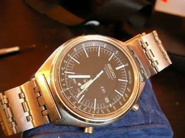

A ver si me ayudaís: he sacado este cronografo que estaba dormidito hace bastantes meses para el verano y veo que cuando la aguja trotadora llega a las 12 a veces se para con lo que el cronografo ya no cuenta minutos. Al principìo creí que era que el reloj tenía poca carga , pero me parece que ahora tiene suficiente y a veces lo hace. Que os parece : ¿ el aceite está espeso?

Si la aguja segundera se atranca a las doce es por que no puede mover la a rueda contadora de minutos, tres posibles causas, rotura del muelle reten produciendo el bloqueo de la rda, rotura de la leva de la rda de segundero que mueve la rueda contadora, o exceso de suciedad. Esa averia que parece una cosita de nada, puede ser una averia preocupante, a pàrte de las tres cosas que enumerado puede deverse a otras pocas mas.
Sea cual sea el origen de esta se precisa desmontar el reloj completo, por lo tanto limpieza completa de movimiento , despues , puede funcionar correcto, o habra que buscar el motivo, pero siempre con el movimiento completamente limpio y engrasado.
En una averia de estas puede intervenir incluso el dial y la colocacion de los segunderos.
Hola Olimpus1, ese crono 6138 es una preciosidad :), durante un tiempo estuve a tiempo de hacerme con uno igual que el tuyo pero al final se me cruzó un 6138 azulito. Como bien te dice el Maestro Francis hazlo llevar a un experto y que te lo saquen de la UVI...y ya estoy esperando más fotos :drool:..Gracias por mostrarlo.

Pues nada Francis; gracias por el comentario. Otro que irá para Tarancón a reponerse.
Amigo Olympus no te seré de mucha ayuda en lo que se refiere puntualmente a lo mecanico, en ese aspecto me parece que estas bien asesorado por el amigo Francias, si te puedo decir que me ha gustado mucho tu cronografo en esa combinacion de dorado con negro que no habia visto. Hermoso. Un abrazo

Muchas gracias por tu comentario. Comparto tu gusto por este diseño; en general los diseños setenteros de SEIKO cojean un poco para el gusto de hoy pero éste en concreto se hizo con un diseño que es intemporal.
Añado otro precioso de este estilo, que desgraciadamente no es mio
