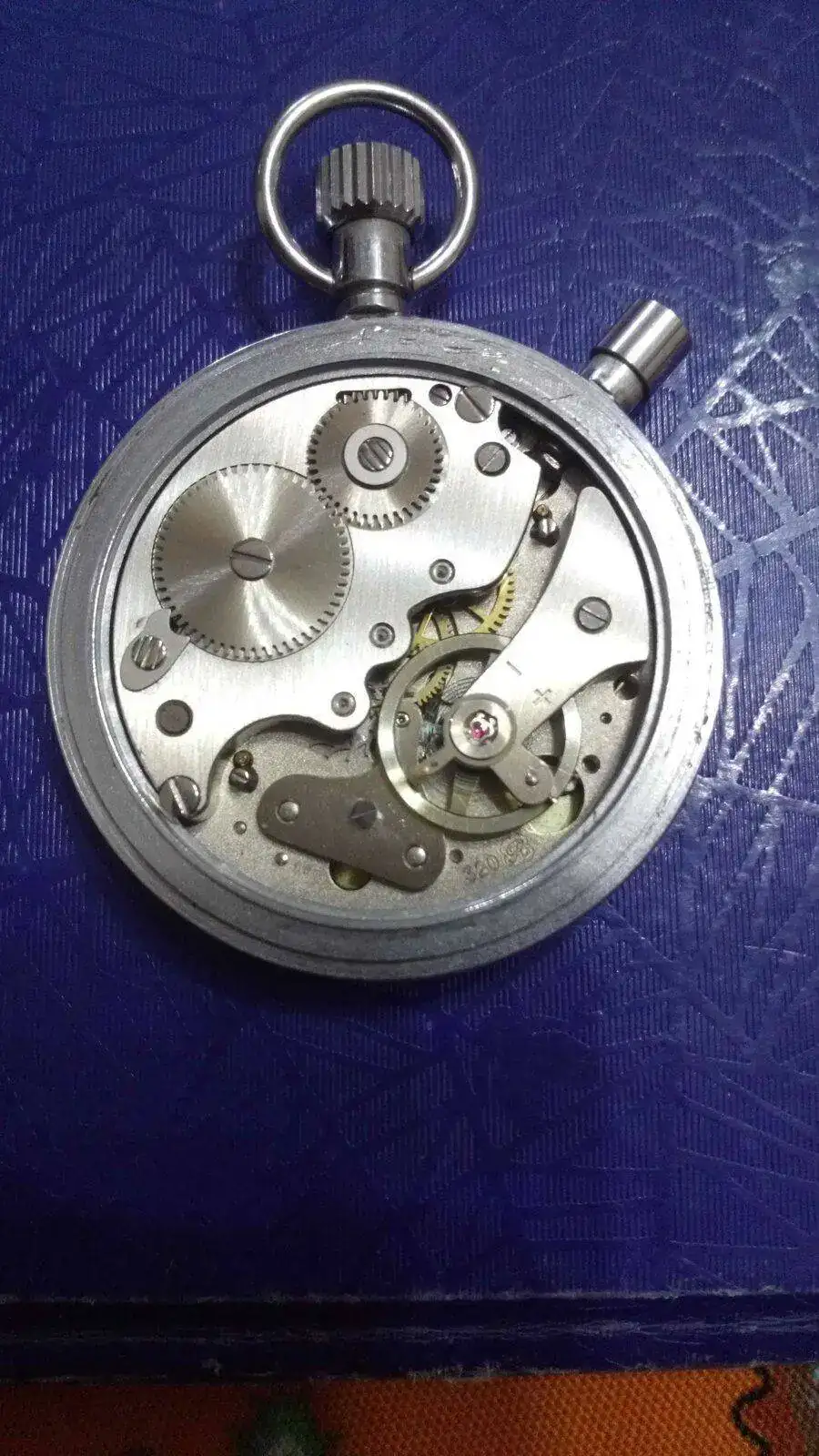

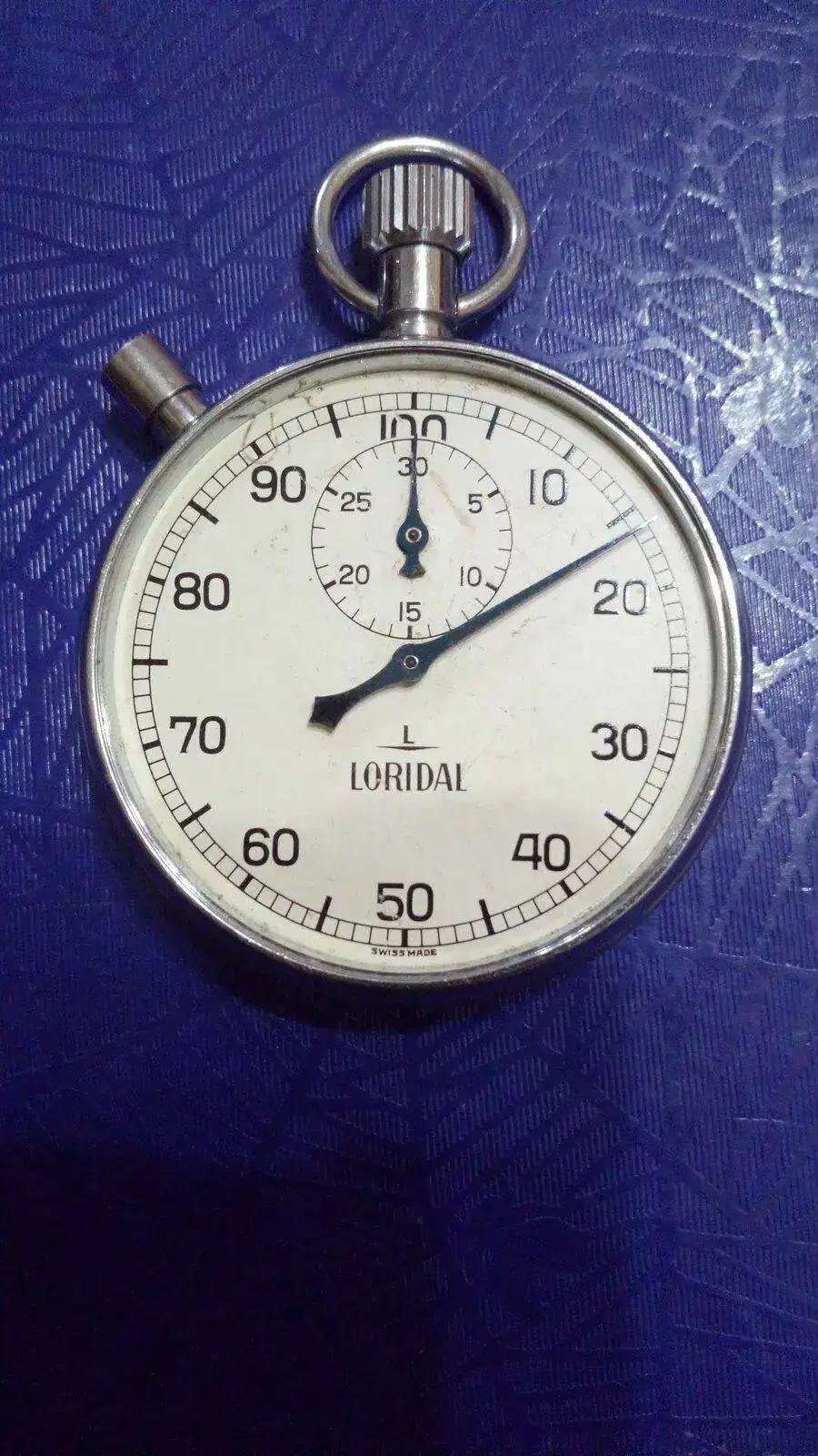

Hola amigos foreros ,acabo de hacerme de esta máquina ,llegó a mis manos sin funcionar,el calibre como muestra la foto dice 320 y a su lado un punzón como si fuese una R mayúscula .desconozco la marca (soy novato).Pregunto :es marca conocida ?quién fábrica el calibre?que tan viejo puede ser.?vale la pena arreglarlo..? Bueno cualquier info es bienvenida gracias....

Esa R es el símbolo de Valjoux, por lo que se trataría un Valjoux 320.
A simple vista es un calibre muy sencillo, ni siquiera tiene rubíes. Debe ser de los años 50-60 del siglo pasado, cuando se hicieron cientos de miles de este tipo de cronógrafos ("cronómetros"), un sector donde Heuer destacaba con luz propia (según la página que te he puesto, a veces este calibre se denominaba simplemente "Heuer 340"). La premisa era el precio, cuanto más bajo mejor, por lo que la sofisticación tendía a cero, No es, ni mucho menos, una pieza rara.
Lo de merecer la pena arreglarlo va a depender de tu propio interés. La buena noticia es que siendo tan simple debe tener fácil arreglo.

Hola Goldoff,muy buena info,gracias.Si, tiene toda la pinta de ser un reloj del montón...yo creo que solo le faltaría una buena limpieza,veremos....
