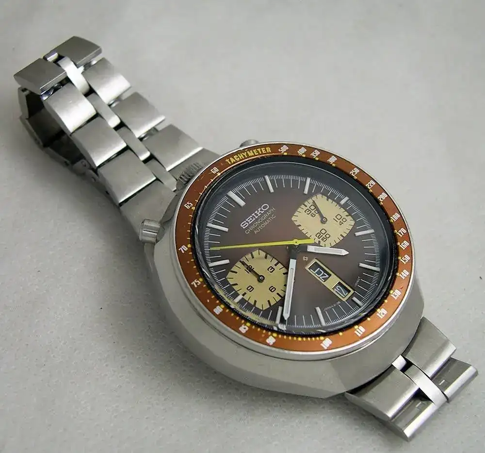

cronos japoneses baratos no hay que yo sepa :ok:: incluso Orient saco un crono automatico y valia mas de 2000 € :-P , yo te recomiendo muchisimo que compres un Seiko crono Vintage , de ellos sobretodo el Seiko BullHead :drool::drool: calibre crono con rueda de pilares y embrage vertical , muy exactos e indestructibles , su tamaño son 43,5 mm , es decir , 38 años despues sigue siendo grande :D , se fabricaron desde 1974 hasta 1979 , y sus pulsadores en la cabeza fue un requisito de diseño para los pilotos de competicion , para que pudieran dar al crono sin soltar las dos manos del volante :ok:: , es decir un crono con un calibre hoy en dia todavia puntero , y con encanto , exclusividad e historico dentro de la marca nipona :ok:: sus precios van desde los 250 € plagado de aftermarket o hecho una porqueria , hasta los mas de 2000 € que han llegado a mis oidos por unidades totalmente NOS sin estrenar :drool::drool: es decir , por unos 500 € puedes tener uno curioso para disfrutar muchos años y seguramente decadas ;-) :Cheers:
Crono automático y manufactura de calidad no son sinónimo de barato. Como te ha dicho dic1 los suyo sería que te decantaras por algún vintage de la marca, aparte del bullhead hay modelos también muy bonitos e igual de interesantes.

el porque no hacen cronos de 1000 € ?? muy facil ;-) porque los japoneses tienen bastante tradicion en el segmento de los cronos , y bastante costumbre de intentar ser punteros en todo :D , directamente pasan de hacer un crono de medio pelo como un 7750 , robusto ?? si :yes: obsoleto ?? tambien :yes::D esta gente minimo , minimo te va a hacer un crono de embrague vertical y rueda de pilares , siempre parten desde hay hacia adelante , y eso se paga :ok:: Seiko por ejemplo tiene calibres muy humildes como los 7S , les usa para solo hora y divers , pero los nipones entieneden los cronos como reloj de lujo , y hay atacan sin piedad :drool::drool: .
no te hace la estetica del Bull ?? suele pasar :laughing1::laughing1: o le amas o le odias , es muy visceral :D , aqui te dejo otro cuatro mas normales que seguro que te gustan :ok::

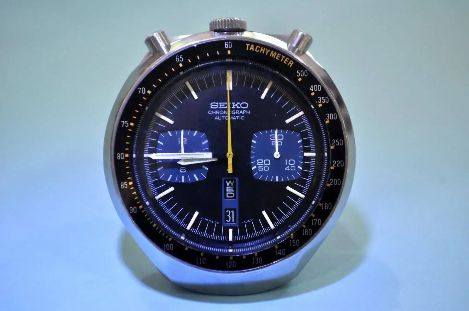

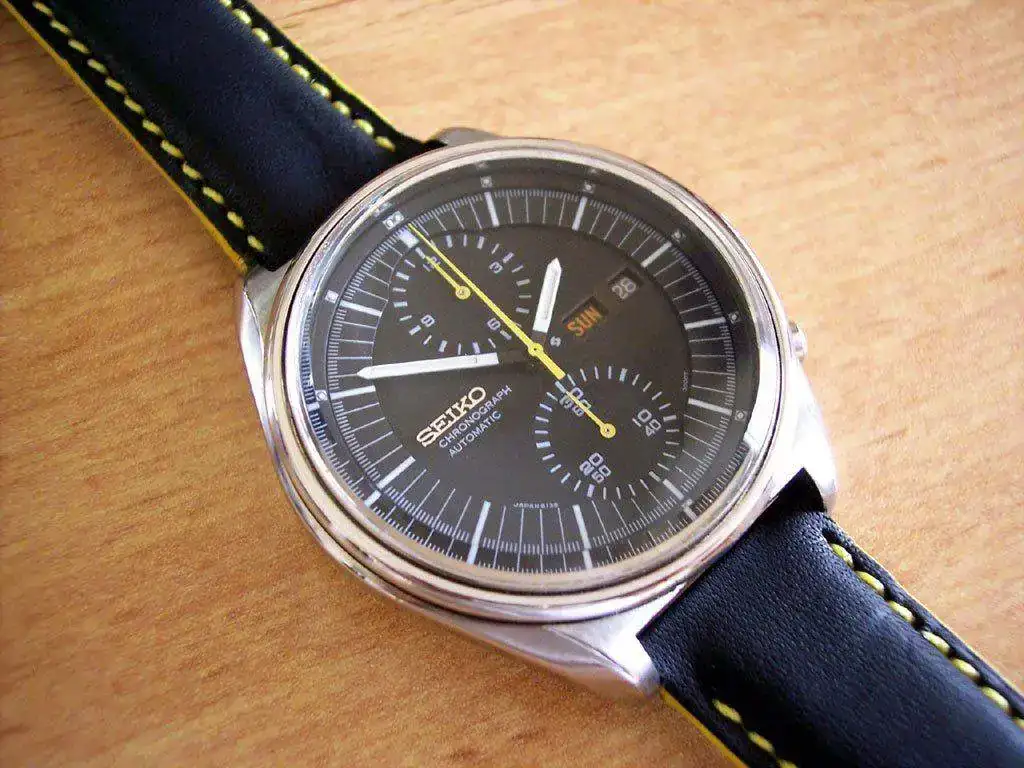

SEIKO JUMBO
SEIKO PANDA
SEIKO KAKUME
SEIKO UFO
