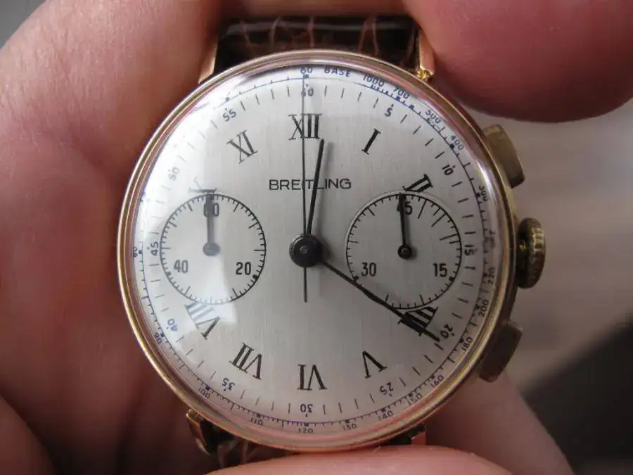

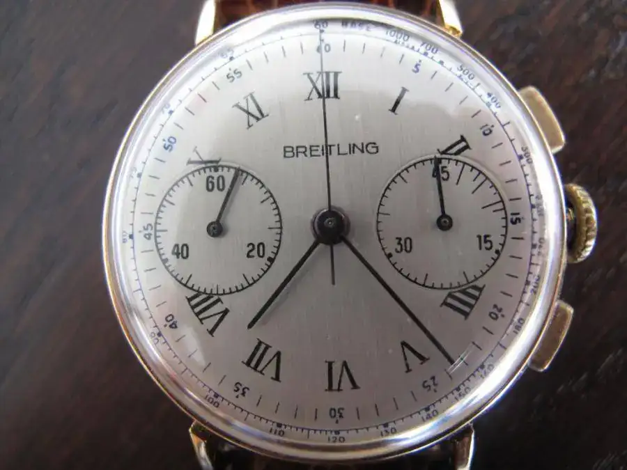

Hola, os presento este reloj herencia de mi padre y del cual no tengo ninguna referéncia. Me podéis ayudar???
un saludo

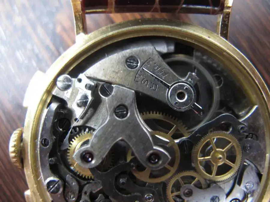

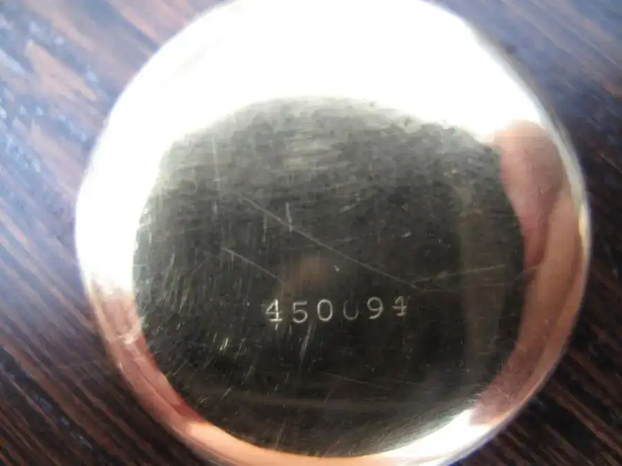

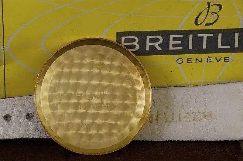

Buen día pepe; la falta de datos: como ser la ausencia de la otra numeración en la tapa y a no estar grabado Breitling en la máquina y el repintado del cuadrante - todo esto junto - hace que sospeche de la originalidad de este chronografo "Breitling".
El martes me reintegro a mi taller y buscaré en mis libros. Por ahora, vamos a esperar las opiniones de los otros amigos.
Un saludo y gracias. Luis desde Argentina

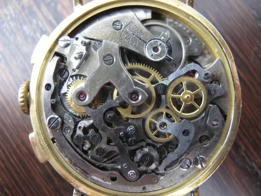

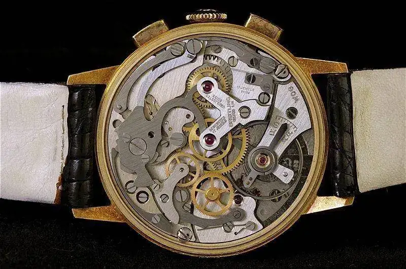

se lo dejo a los expertos pero para mi el no verle cu#os de la fabrica en el movimiento, me anima a pensar muchas cosas, pero es eso pensar................
la verdad es que poco os puedo decir más que creo que mi padre lo compró después de acabar la carrera y ahora tendría 82 luego el reloj puede tener alrededor de 60 años. El cristal no es el original está claro, se le rompió y lo llevó a un relojero de barrio y le puso el que lleva y a parte está sucia la esfera. Dudo que mi padre comprara algo que no fuera original, pero... por este motivo lo he puesto al servicio del foro. Tenía 3 de este tipo, un omega, un longines y este... pensando que a mi padre le hubiera gustado que lo tuviera, cuando mi madre me los ofreció, elegí este.
un saludo
habéis podido hacer alguna comprobación?

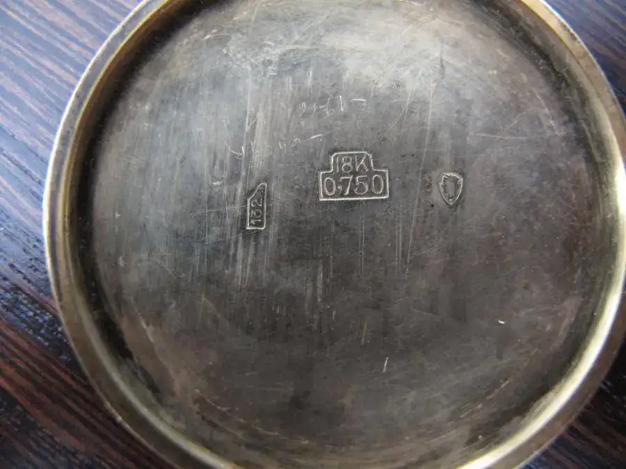

Poco más se puede decir, Amigo Pepe, caja de oro, posiblemente Suiza por los sellos y excelente máquina con rueda de pilares. Lo que no cuadra es que no este firmada la máquina y la esfera, que nadie creería que tiene 60 años y que desde luego no es la original de Breitling, a partir de esos 2 datos se abren los interrogantes, sin que por ello deje de ser un buen reloj, en oro y con buena máquina. Un saludo
Buen día pepe; al faltarle la numeración que debería estar grabada en la parte de atrás de la tapa - lo hace a uno descartarlo - y además en el libro de la Casa Breitling - los modelos de los chronografos en esos años - (antes del 50) llevaban la marca que está en la esfera - en letra cursiva y no todas en imprenta - como eran las que vinieron después.
Sobre la ausencia del grabado en el puente de las 2 rdas. del chrono. - hay quien dice que
muchos venían sin el grabado en el puente?
La pregunta del millón: ¿sí me quieren vender este Breitling - lo compraría a este reloj como BREITLING? - Yo dudaría mucho y no lo compraría!!
Un saludo y disculpe. Es mi opinión. Gracias, Luis desde Argentina
Hola amigo. El movimiento parece ser un Venus 150 o familia, utilizado por Breitling, pero al igual que comento Don Luis, el reloj levanta ciertas sospechas, no suelo comprar ese tipo de cronógrafos por la picaresca que existe con ellos.
El dial por la calidad de la foto parece restaurado, y para mi gusto muy mal restaurado. Si por algo se destacó Breitling (que no fue manufactura osea no fabricó ningún movimiento) era entre otras cosas, fué por sus vistosas escalas cronográficas. En el que nos muestras no tiene tan siquiera ni el 1/5 entre los segundos, fundamental en un cronógrafo de ese calado.
De todas formas lo del dial tiene solución y siempre es posible (con paciencia) hacerse con uno o restaurar el mismo.

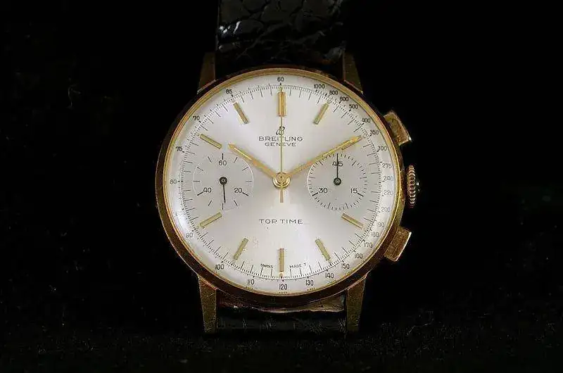

Comparalo con este enlace que te dejo del portal de subastas Ebay y saca tus propias conclusiones.
Saludos cordiales
Fernando

Mi querido amigo, yo simplemente me estaría quieto. En mi opinión te han facilitado toda la información posible.
El reloj lleva una buena maquinaria utilizada por Breitling. Como dice D. Luis la Breitling no siempre marcó los calibres, de ahí la proliferación de "recreaciones" suplantando las esferas o modificándolas. La caja de oro no es de manufactura, situación que tampoco es extraña en la Breitling y que -asimismo- encontramos en marcas de primera orden y con modelos muy cotizados. No hay duda de que la esfera está restaurada, torpemente restaurada, lo que nos impide saber más detalles. ¿Qué más se puede añadir?. La casa Breitling resucitada no tiene continuidad con la existente en la época del reloj. Los archivos se perdieron. No podrán darte más noticias fidedignas.
Inconvenientes habituales de la Breitling, la de no fabricar calibres propios y suministrase con cajas ajenas. Obviamente, ello no se da en otras marcas, pero se trata de un Breitling. La ausencia de cualquier tipo de marcaje, impide continuar con la investigación. Independientemente de suponerse unos conocimientos muy profundos, se precisa ser hasta temerario para aventurarse a pronunciarse de manera razonable sobre un posible Breitling sin marcas, y aún cuando existen, se han de mirar y cotejar con mucho cuidado.
Cal Venus 188​
Partiendo desde mi total ignorancia en estos temas. Yo haría esto, por lo que sabemos por los expertos del foro, la marca uso estos calibres en la época que data al reloj. La caja es de oro y la marca también uso cajas sin marcar en esa época. Tu padre era aficionado a los buenos relojes, puesto que tenia tres grandes relojes. Teniendo todo eso en cuenta y que el problema con el reloj viene por el dial. Yo pensaría que es original, y que muy posiblemente el día que se rompió el cristal se pudo ver afectado el dial y le pusieron ese o hicieron una mala restauración sobre el que tenia. Yo intentaría buscar un dial original de breitling o lo llevaría a que le hicieran una buena restauración, le pondría una correa de calidad con un cierre original, limpiaría, engrasaría y luciría con orgullo.
totalmente de acuerdo,
lucelo orgulloso,:D es de tu padre y si un día encuentra un dial pillalo, lo de resturar ese para que::Dbt:: ya tienes ese.
