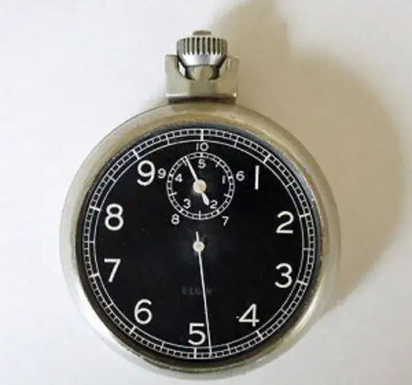

Lo primero que “salta a la vista” es que la esfera del A-8 posee “Escala Decimal “, un anillo grande escalado de 1 a 10 , en el cual c/u de los intervalos está a su vez graduado en 10 partes… En la posición de 10 hay un segundo anillo, graduado también , ésta graduación interior es de 1 a 5 y, exterior de 6 a 10 , siendo cada intervalo graduado en 6 partes , ello sugiere inmediatamente que hay por lógica una combinación de sistemas …Decimal ( del sistema Métrico Decimal) y Sexagesimal del sistema Horológico.
Mientras uno no vé funcionando este aparato es difícil entender su lógica, de modo que adjunto un Link de este A-8 para que veaís su funcionamiento :
La trotadora principal avanza muy rápidamente emitiendo el aparato un ruido muy apresurado, casi loco…, lo que explica de algún modo el apodo dado al mecanismo de el A-8 y que fue conocido afectuosamente como Jitterburg, que alude a un baile de movimientos rápidos y convulsivos, ello por la altísima oscilación de su mecanismo regulador a 144.000 Beat/hora ( más rápido que el Calibre El Primero de Zenith) cuando el Cronógrafo es lanzado a correr.
Entonces uno se percata que la trotadora completa un giro exterior en 10 segundos , tiempo tras el cual la segunda manecilla avanza un lugar en la subesfera ( un espacio de la graduación cada 10 segundos, por lo tanto al ser 6 marcas al finalizar la sexta el mecanismo ha acumulado 6 x 10 segundos= 1 minuto , en consecuencia cada giro completo de la manecilla menor corresponde a 1 minuto x 5 = 5 minutos . De este modo el Stopwatch , por lectura directa, está diseñado para capturar , guardar o leer hasta 10 minutos .
Al momento de frenar el A-8 , la trotadora principal quedará marcando un intervalo de tiempo entre los numerales principales de la esfera principal… de 1 a 10 segundos , dicha graduación entre los 10 dígitos, está a su vez graduada en 10 partes , vale decir la maquinaria está diseñada para oscilar y, frenar su andar en una fracción de segundo, ( y quizá por primera vez) ellas son “Decimas de Segundo” . Ello por requerimientos de la Aviación misma, en la cuál 1 segundo , para los aparatos de dicha época , podría significar sobre 130 metros de distancia, de ahí la necesidad de dividir la Unidad básica del tiempo .
A modo de referencia, los cronógrafos de uso civil ., como los Suizos ( Zenith) y Japoneses ( Seiko) dividen el segundo en 5 partes .

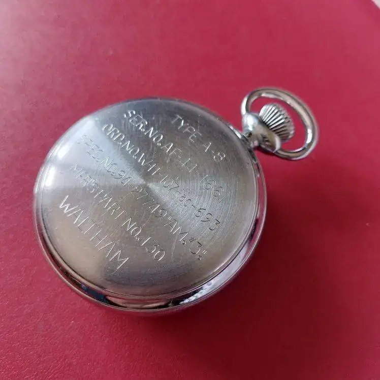

Por la numeración militar, grabada en la tapa trasera del cronógrafo, este habría pertenecido a la AF ( ¿Air Force? ) hoy USAF y por el número serie grabado en su interior es de 1944 .
