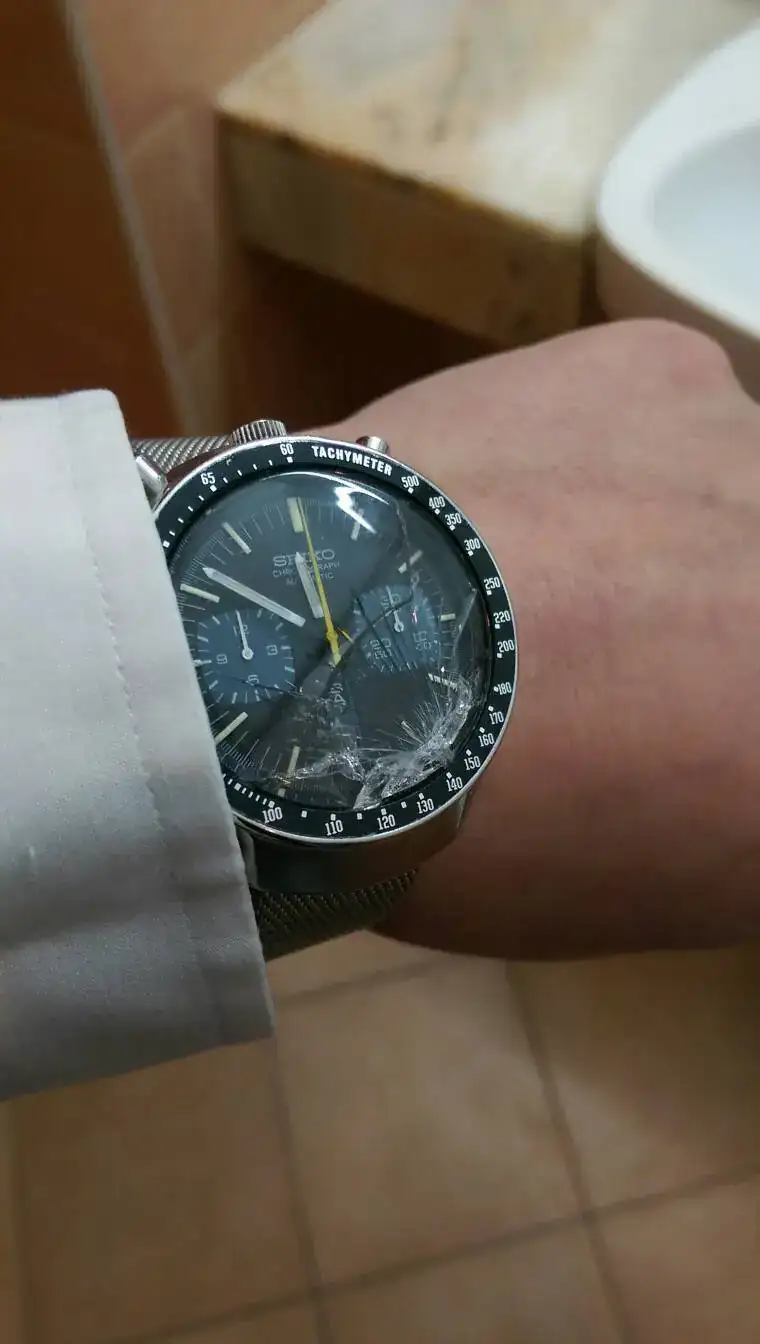

Hola tengo la suerte de tener un Seiko Bullhead 8316-0040 ,pero con la desgracia de que el cristal está roto ,alguna me podría indicar cómo se puede cambiar o si es demasiado complicado ? Gracias.

Es un gran reloj para asumir ciertos riesgos. Tendrás que sacar la máquina de la caja y volverla a meter y son tantas las cosas que pueden salir mal...
Después haría falta una prueba de estanqueidad y, en resumen, es mejor que recurras a un buen profesional.

Cuidado con esas roturas, le puede entrar micro virutas del cristal al movimiento a través de la ventana de la fecha y la puedes liar parda a largo plazo. Lo llevaría a un profesional y que se asegure que está todo en orden.

A ver no es complicado pero hay que hacerlo con prudencia.
No hay que abrir la tapa del reloj ni sacar el movimiento ni nada.
"Edito: No habia leido que el cristal esta roto, entonces es mejor que retires el movimiento, mas que nada para evitar que dañes con el cristal el dial o las agujas."
Hay que retirar el bisel que es el que sujeta el cristal.
El bisel se retira como el de la mayoria de los relojes, con una navaja de relojero haciendo palanca en la muesca que tiene este contra la caja.
Si no lo haces con cuidado puedes marcar la caja.
Una vez que tienes quitado el bisel el cristal queda libre y lo puedes retirar con cuidado de no descolocar la junta que va debajo ni el aro interno que cierra la caja con el dial.
Si se te descolocas lo vuelves a recolocar y listo, pones el nuevo cristal sobre la junta y colocas encima el bisel con el insert del taquimetrico en su posicion correcta.
Y por ultimo tienes que encajar el bisel en la caja para que el conjunto cristal, junta y aro queden fijos pero para eso necesitas una prensa.
En ebay las tienes por muy poco dinero.
Como te digo con un poco de cuidado y con las herramientas adecuadas no es nada complicado cambiarle el cristal, yo lo he hecho varias veces aunque eso a si, lo que a un relojero experimentado le cuesta 10 minutos a mi me cuesta una horita larga.
