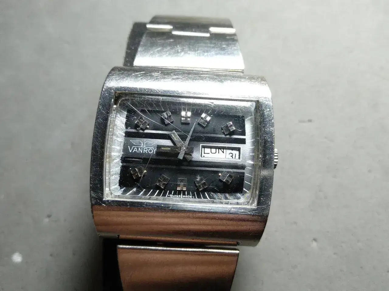

Hola,
Estoy restaurando mi viejo reloj Vanroy del 73 con caja: BREVET + 420999. El plexi esta rozado y tiene un par de grietas por lo que me gustaría cambiarlo. El caso es que como es rectangular no lo he encontrado por ningún sitio ni he encontrado donantes que puedan coincidir. Lo mas que me he aproximado ha sido en una web uno parecido con esta referencia "URT Sternkreuz 29.5 x 20.4" pero no coincide ya que el mío es de 30x21 y quedaría flojo.
Conocéis algún sitio donde pueda encontrarlo?

Difícil encontrar el plexo original, en estos casos los solía llevar a hacer a medida, a [email protected]
Envíales un email y coméntales si te lo pueden hacer, y el coste.

Puedes comprar un plexi grande y cortarlo tú.
No es difícil.
No es difícil.
Ya lo pensé pero no se puede, tiene forma cómo de sombrero y si se pone sin ella rozan las agujas.
Reacciones: cocotronic
En ese caso, se complica, sí.
He visto algún vídeo donde curvan un plexi para un reloj, pero tiene que ser un jaleo.
Saludos y suerte.
hola ,no te compliques ve a la calle de las Moles" y te daran la solucion...lo que no tengan alli te lo hacen ...saludos
