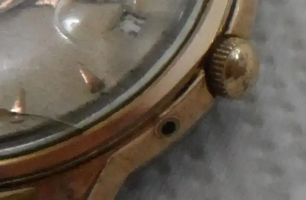

Como molan esos Corteberts, hacían unas esferas y unas traseras fantasticas, y los calibres, vamos el tó del reloj. El calibre, una gozada esas côtes alineadas de la masa oscilante y su puente. Una duda, ese pulsador que sisoma no será la autodestrucción ¿ verdad?
Pero de todo, lo que más me gusta, el bodegón del final. Suerte con el cojo, seguro qie lo sacas adelante tambien....:ok::
No... tranquilo... si le metes por el agujerito y le empujas con algo de punta fina, miras a la ventanita, y se ve como cambia un numerito que indica en que día estamos...

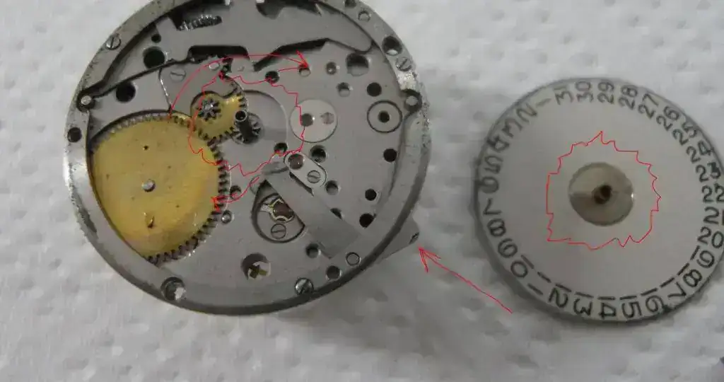

La chapuza en rojo se supone que es la rueda dentada que lleva por la parte trasera el fechador... dibujada a ratón....
