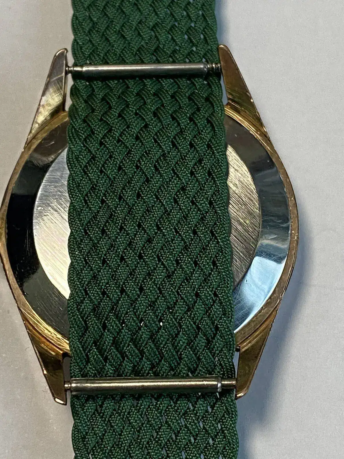

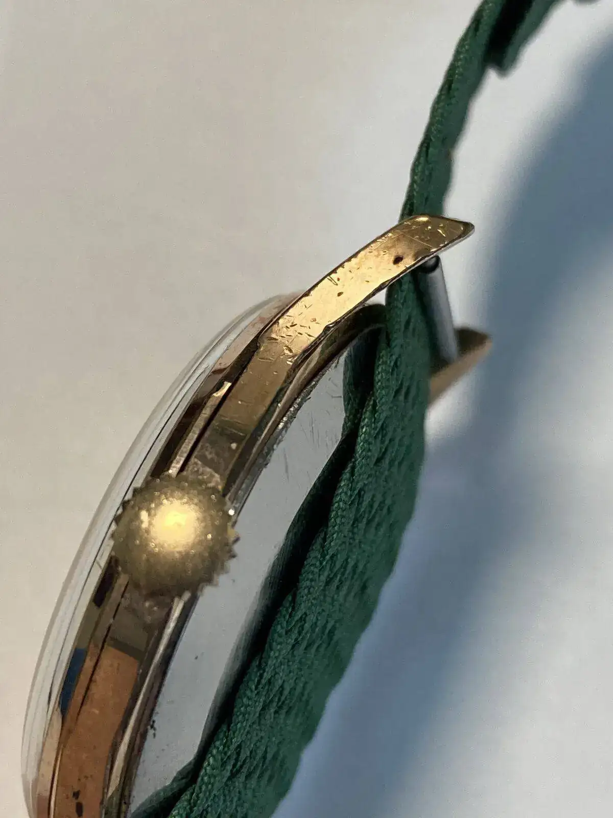

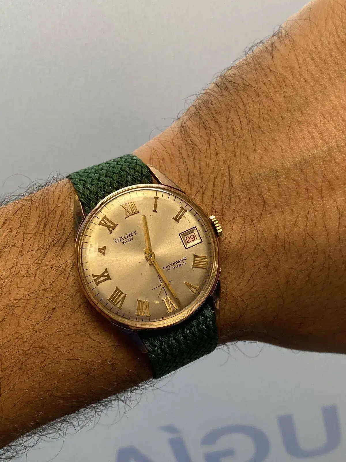

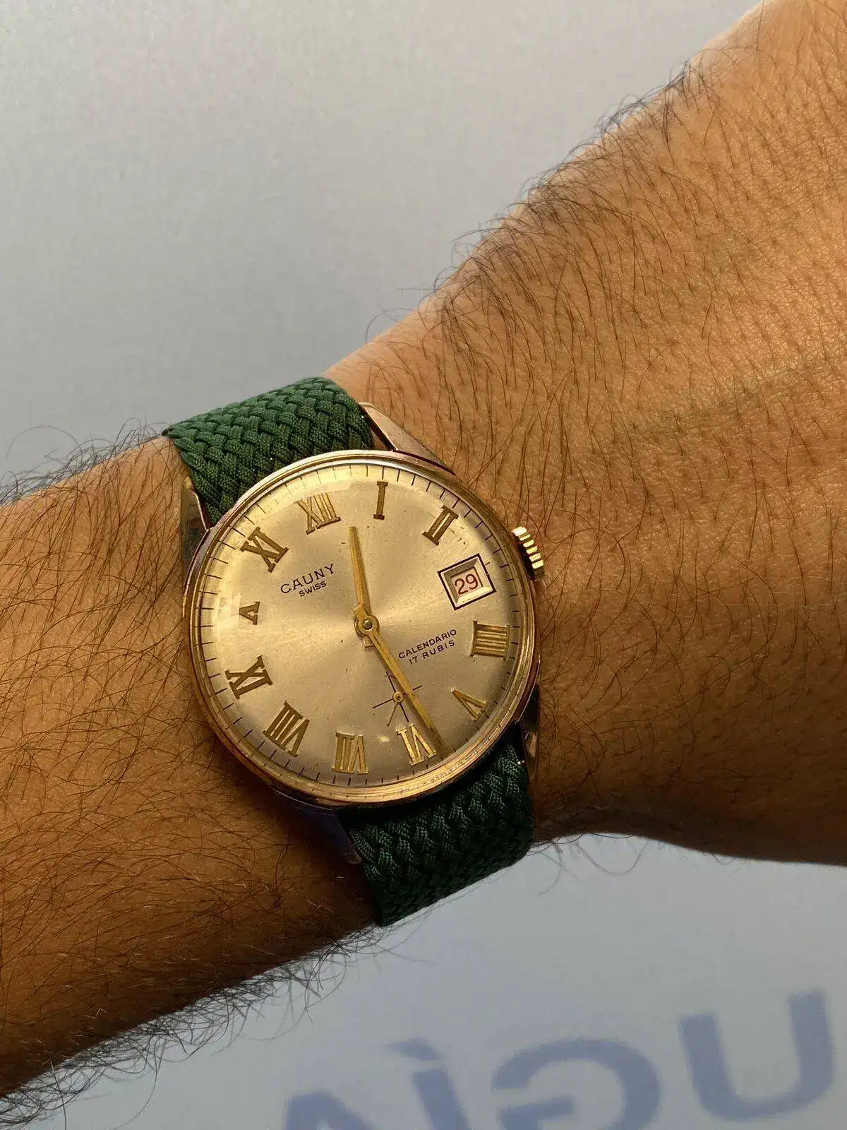

También puedes usar un perlón.Van cojonudas con los Vintages más formales.
Reacciones: Jorge1981 y Finepi

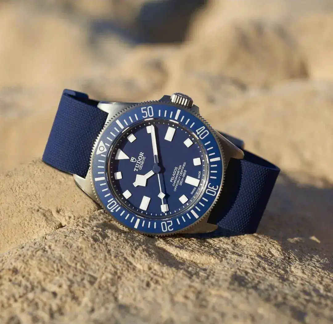

Y precisamente tudor sacó hace muy poco el modelo pelagos en colaboración con la marina nationale,y lo han hecho con pasadores fijos.
Reacciones: Finepi y Avengerwolf

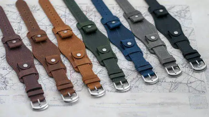

otro tipo de correa para esos relojes serian las tipo bund, esta hechas en pile y le dan ese toque vintage

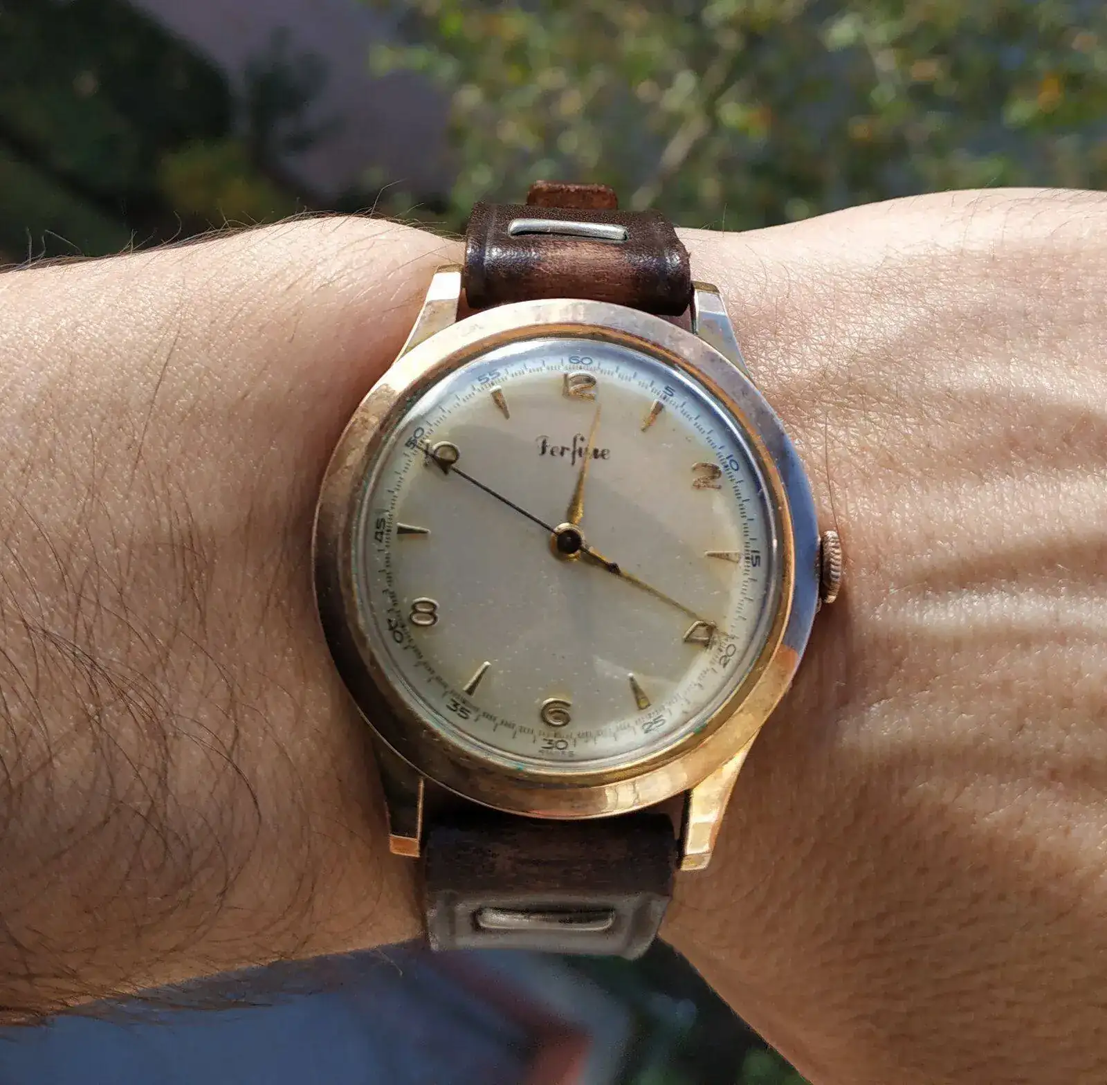

Estás son las de toda la vida, hace tiempo encontré alguna, tenía que haber comprado más.

Reacciones: Peppe, Finepi y elquemira

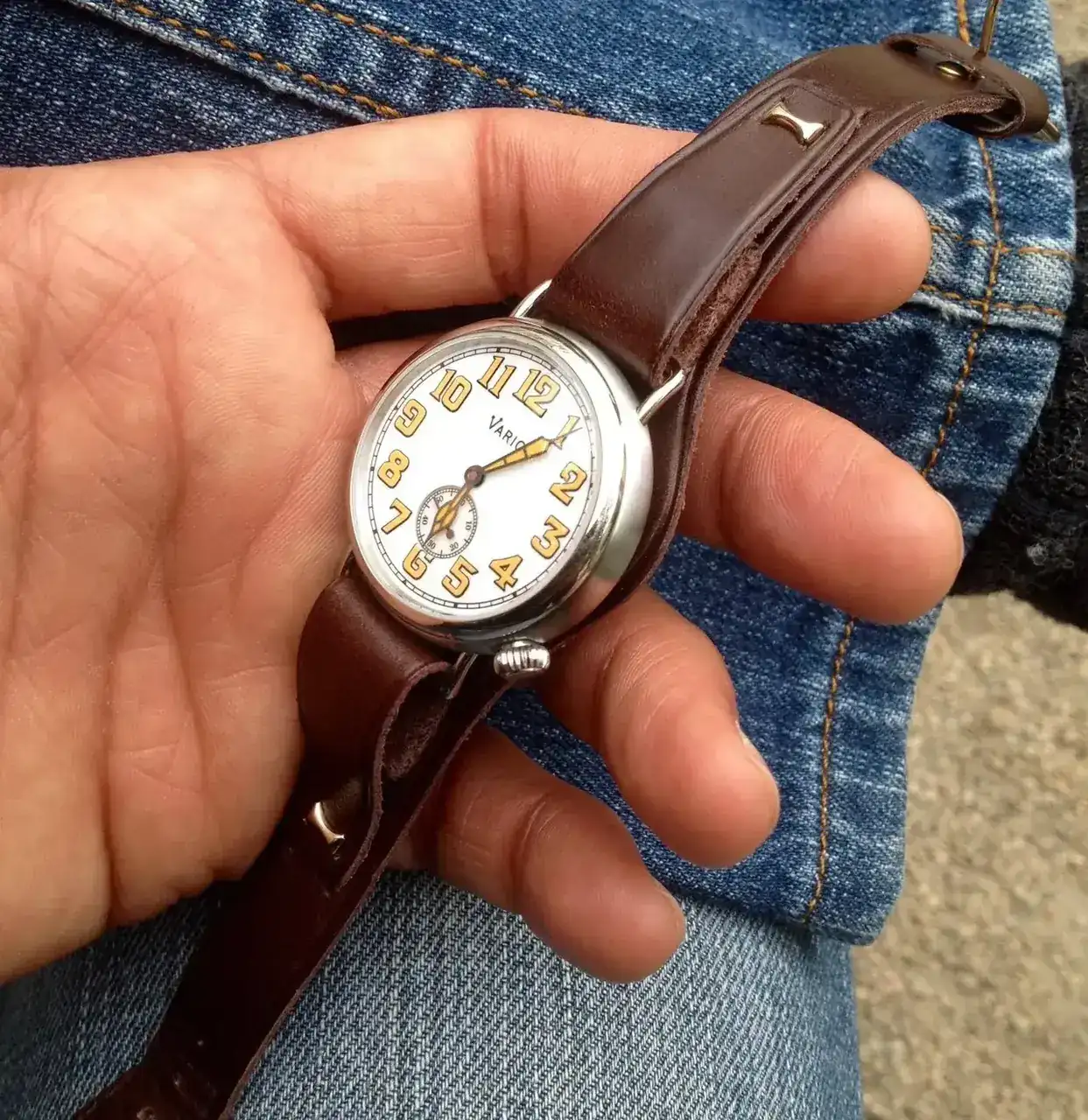

Unos ejemplos de esas correas para barras fijas, tanto reusables como las de remaches que quedan fijados.
