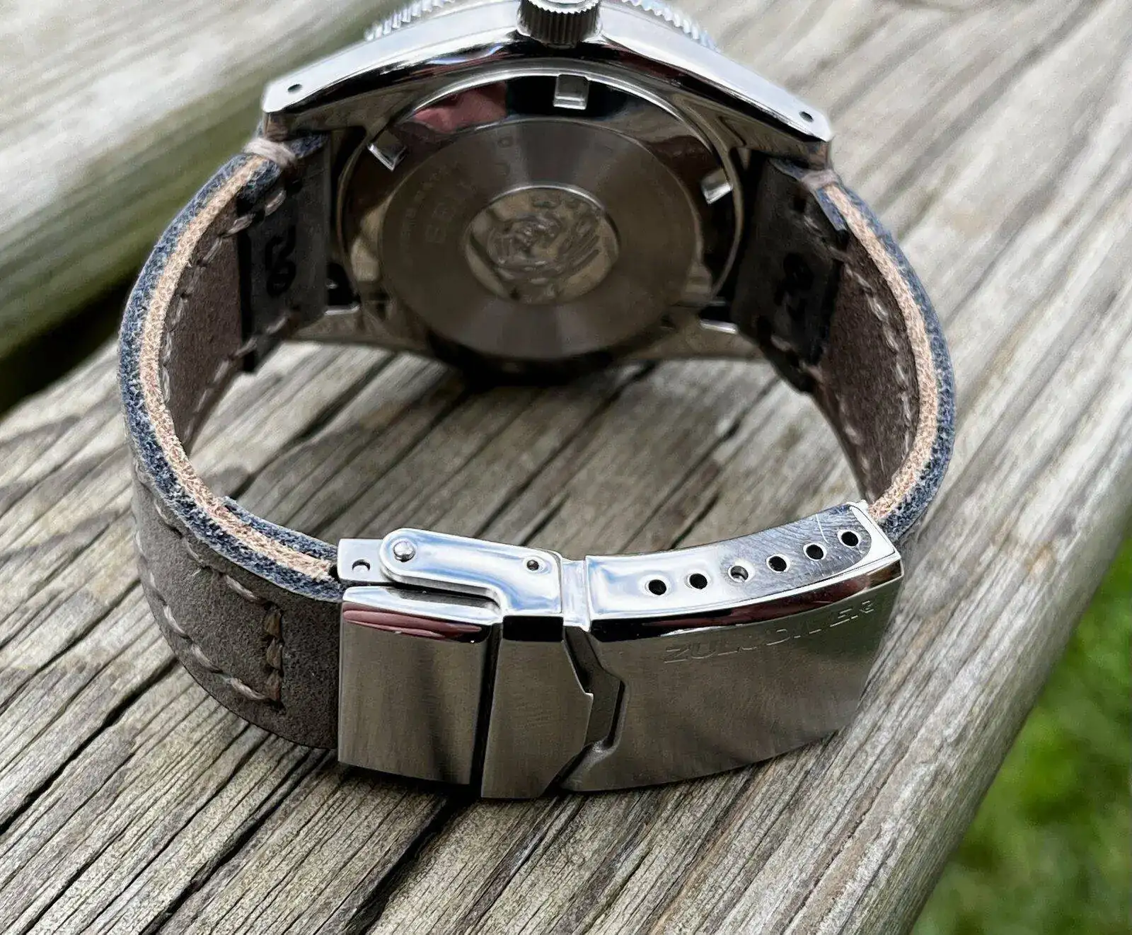

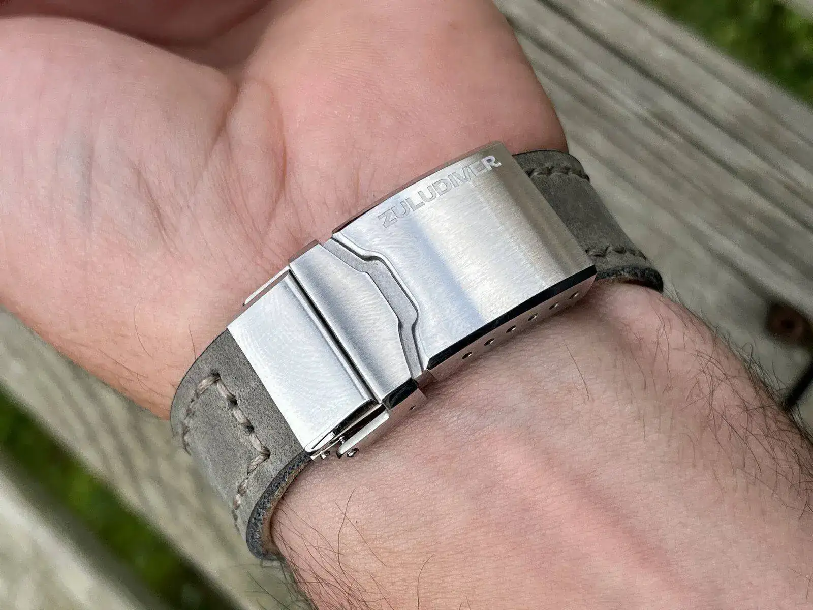

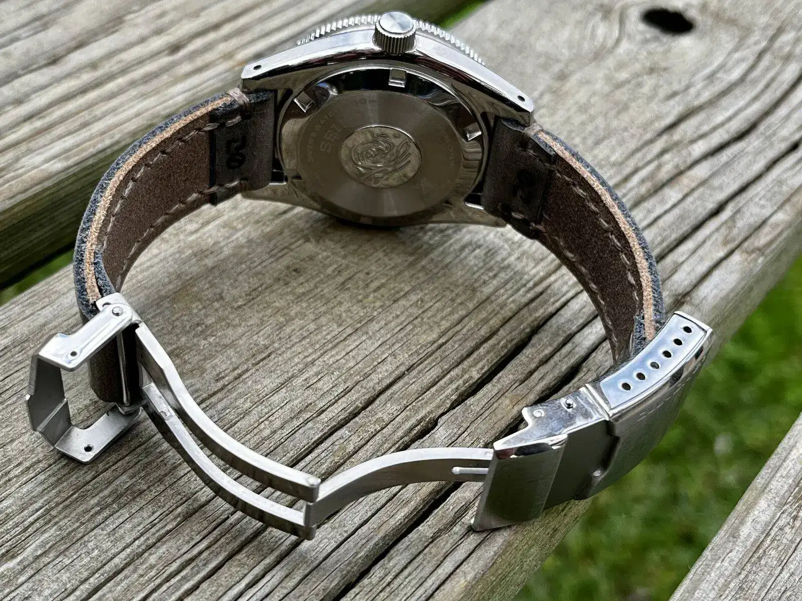

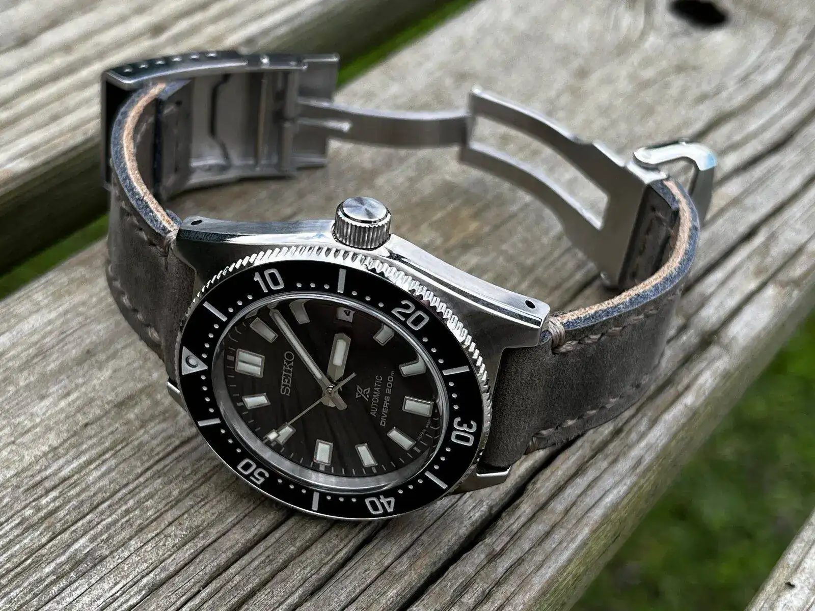

Hola compañeros, hoy hemos estado @Ancebl y un servidor tomando un café y como no podía ser de otro modo entre relojes y correas, se nos ocurrió la posibilidad de hacer una correa de piel utilizando un cierre de brazalete, (él me comentaba que le suena haberlo visto en alguna marca), así que, aprovechando que tenía una de caucho de ZULUDIVER me he puesto manos a la obra y ha salido lo que muestro en las siguientes fotos. Me ha parecido muy cómoda a falta de pulir detalles y un concepto interesante.
La única dificultad es que la medida debe ser bastante exacta ya que aunque puede regularse por la parte exterior, la parte interior debe ser perfecta para que el cierre quede centrado, así que lo ideal sacar las medidas por otro brazalete que se esté usando del mismo reloj.
Espero que os guste.

He utilizado este cierre porque tiene 5 puntos de ajuste, hay otros de 3 pero cuanto menos margen, mas se complica 😅, he pedido otro cierre también de 5 para evaluar si tiene una calidad decente A mi particularmente el deployante no me convence porque abulta mucho y la hebilla si la correa es algo gruesa hace que también abulte mucho. Esta solución elimina esos problemas simplemente exige hacerlas a medidas pero esa es la ventaja de hacerlas artesanalmente
