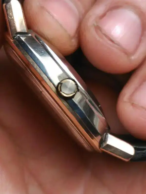

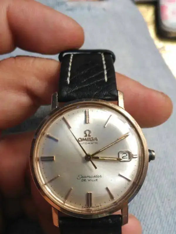

Se ha caído la corona de este vintage que me acaba de entrar... Habría que pegarlo? O que solución buena hay para repararlo... IMG_20160523_140921.webpIMG_20160523_140829.webpIMG_20160523_140743.webpIMG_20160523_140810.webp

La solución es cambiarla.
Y donde puedo comprar una original?
Creo que es mejor que le eche un vistazo tu relojero de cabecera , necesitas saber su paso de rosca, de tubo, el cuello y el diámetro...
Si la quieres original, lo mas seguro es que tu relojero no la tenga, pues la casa no la sirve. O pones una estandar o lo mandas a la casa, pero entonces agarrate con el precio.
Cram.-
En Reyforsa tienen, 18.00 €
Podrías poner foto de la cara frontal de la corona para ver el modelo exacto y medidas?
Esta tarde las pongo
de 4,8 aprox. de diametro y 2 mm con algo de ancho. Es la tipica para seamaster deville
Creo que las coronas Omega dependen del nº de caja. Con el número de caja se puede saber cuál es la corona necesaria. Pero por lo que muestras, parece que esta corona está formada por dos componentes que se han separado. Me imagino que debe de haber alguna manera de volver a unirlas con un pegamento especial para metales.
Intenté pegarlo pero al final negativo.... Jejejej
El modelo de omega es el 166.020, la maquina que monta es la 561
