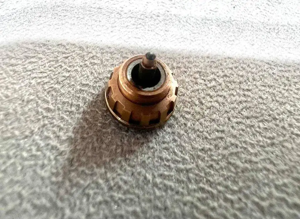

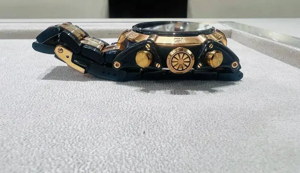

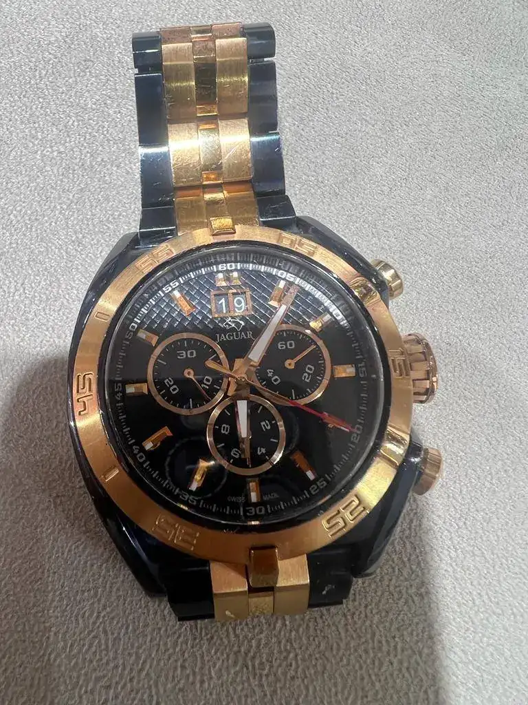

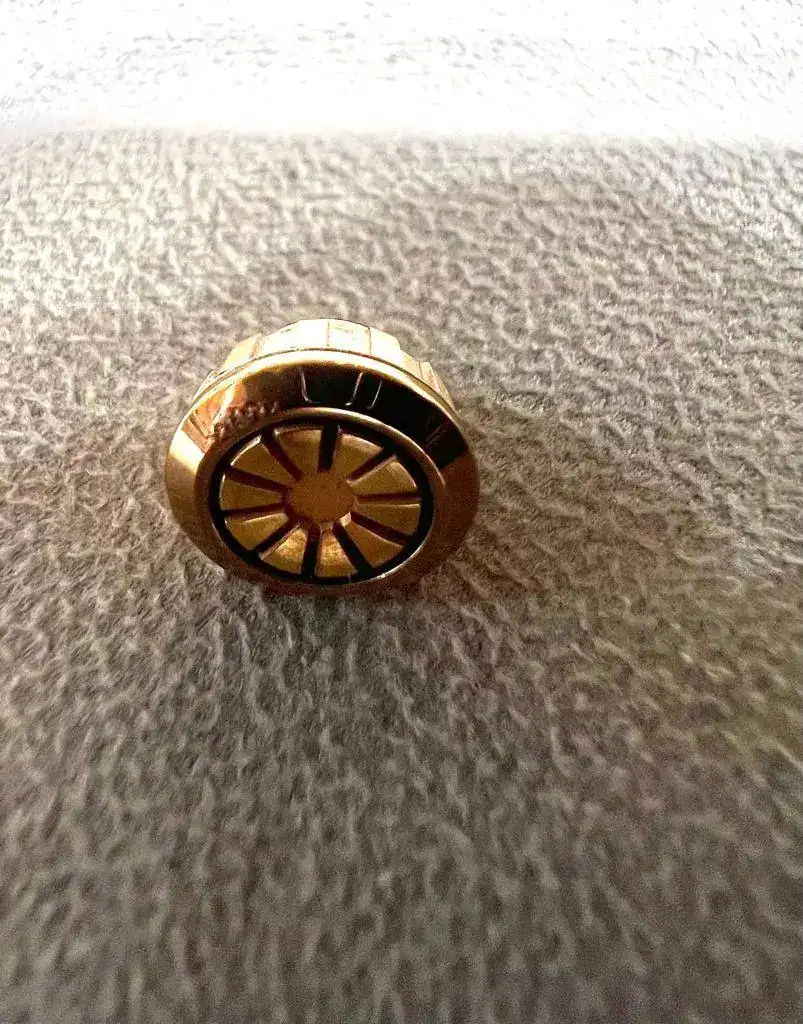

Buenas gente pues me han traído este reloj de la marca Jaguar,por falla con agua salada,necesita mov nuevo, y necesito usar la misma corona ya que el servicio oficial no la sirve,si no que les mandes el reloj para que ellos lo reparen.......pero como hago para recuperarla? por estar oxidada se partió justo o casi a ras de la corona, como sacar el otro trozo que quedo dentro de la corona? os pongo fotos..............

as probado en morder por arriba la tija con una tenaza y hacer rosca hacia afuera?
Si ,pero no tiene nada prácticamente para poder hacerlo....y girarla para poderla sacarla....

Se supone que el polvo de aluminio la disuelve:
Gracias por responder chicos a ver que hago, sobre el polvo de aluminio no se con el color rosa de la corona no se lo quitara?? y lo dejara en color acero???

Muchas Gracias 6aly,e encontrado algo en sus apuntes.....voy a hacerlo y le comento ¡¡¡ apunte 95
