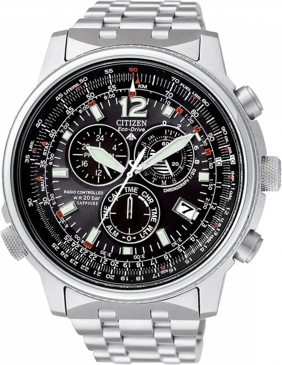

Hay algo extraño en algunos relojes. Por ejemplo tengo un Citizen
1000 × 1295Las imágenes pueden estar sujetas a derechos de autor
Citizen Promaster Sky AS4020-52E
que anuncia 20Bar WR y que lleva ambas coronas a presión.
El hermanito de éste, el Reloj Citizen Eco Drive Radiocontrolado
tiene solo una de las coronas a rosca, la de la derecha; la de la izquierda solo mueve el dial y no está roscada.
Alguien me sacará de dudas, porque no entiendo que se compliquen la vida roscando aquí para poner presión allá... en la misma caja. Y es que además el uso de la corona de la izquierda es para mover el círculo de la regla, y el otro es mover las agujas o el calendario.

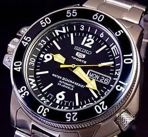

Hola,
tuve un seiko atlas. Corona roscada 200 m y una coroza que movia el bisel interno. Parece ser que esa corona no tiene acceso a la parte estanca de la caja y no supone un peligro.
Yo doy fe que buceé con el, salté desde 15 metros, y le di mala vida, y como nuevo.
Lo del Atlas es así (yo también tuve uno ;-)), la corona de la brújula, al no abrirse no afecta a su estanqueidad, por lo que no es necesario que vaya roscada. Otra cosa es que lo suyo sería que sí fuera roscada para poder fijar la brújula interior y que no se moviera a su antojo (como ocurre con el Longines LD, por ejemplo). Pero vamos, aunque no vaya roscada no afecta a la estanqueidad. Esto es algo habitual en los Seiko que llevan este tipo de brújula, ya que hay un modelo de crono solar que lleva el mismo sistema.
Pues si no tiene acceso a la parte estanca, que es lo que queda entre cristal y tapa trasera , como mueve el bisel interno. ::Dbt::
La corona o tija , sigue estando en contacto con el interior luego el riesgo es el mismo se saque la corona o no . Y la forma para evitar la entrada de agua imagino que será la misma, una o varias juntas.

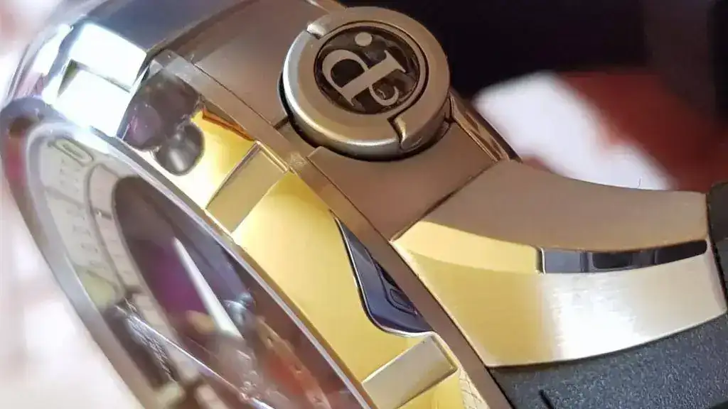

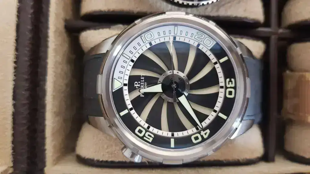

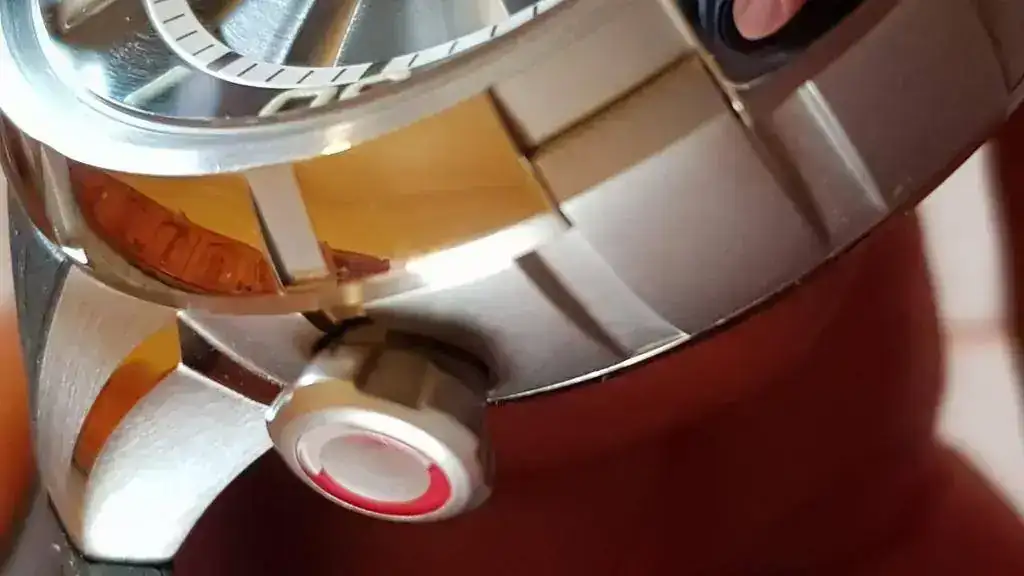

Ejemplo: Doble corona, doble rosca...
Esta es para el bisel interno para control de tiempo de inmersión...
Esta para ajuste de la hora...
Y buen Lumen, pa verlo a oscuras...
300 m. W.R.
