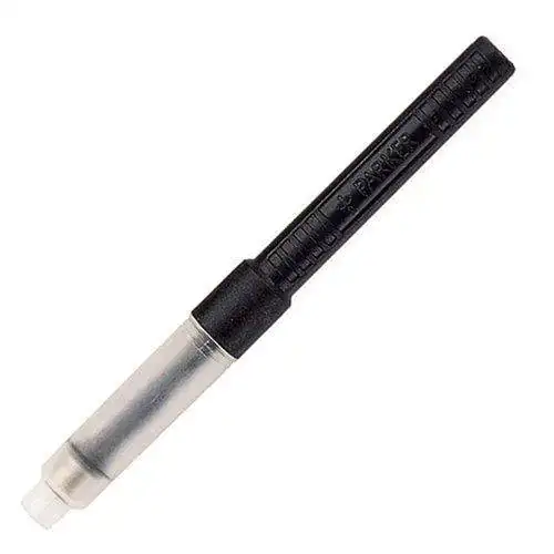

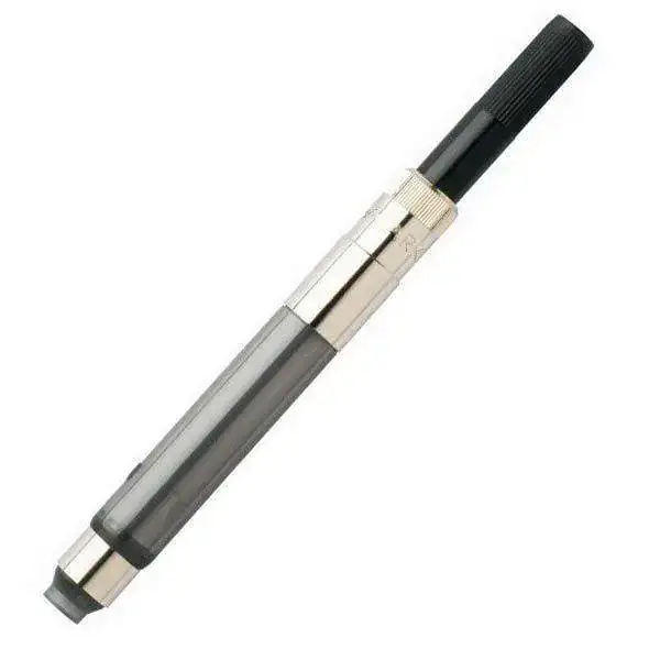

Tienes estos dos:
Este que se acciona subiendo y bajando la pestaña y que ya no recuerdo pero creo que es más barato (lo llaman standard):
Y este otro que es el convencional, girando el extremo (la denominan de Luxe):

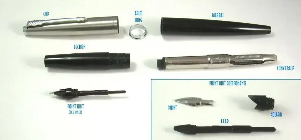

lo que m´as me gusta el lo facil que se desmonta el plumin para su limpieza

Un aviso al respecto. No es aconsejable abusar del montado y desmontado del grupo de escritura (en general de ninguna pluma). La rosca es más bien escasa y los plásticos adoptan holguras con cierta alegría y despreocupación, obligando luego a apaños de fontanería. Además, la parte posterior del alimentador, larga y delgada, es relativamente frágil, pudiendo dar un disgusto considerable.
Vamos, que no se desmonte si no es imprescindible, y que siempre es mejor limpiar con agua y la ayuda del convertidor como primera opción.
