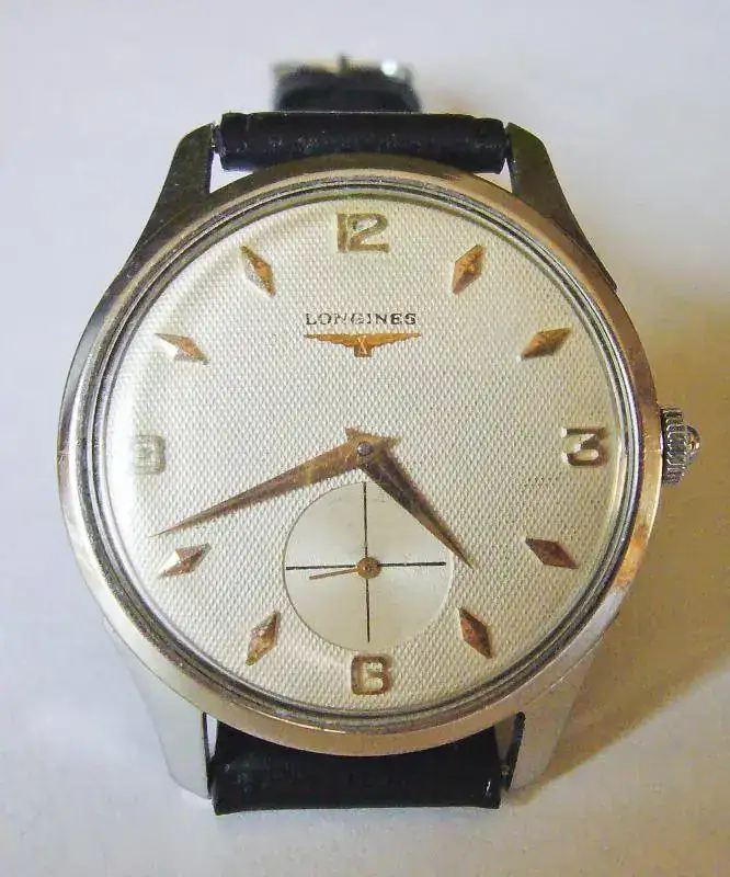

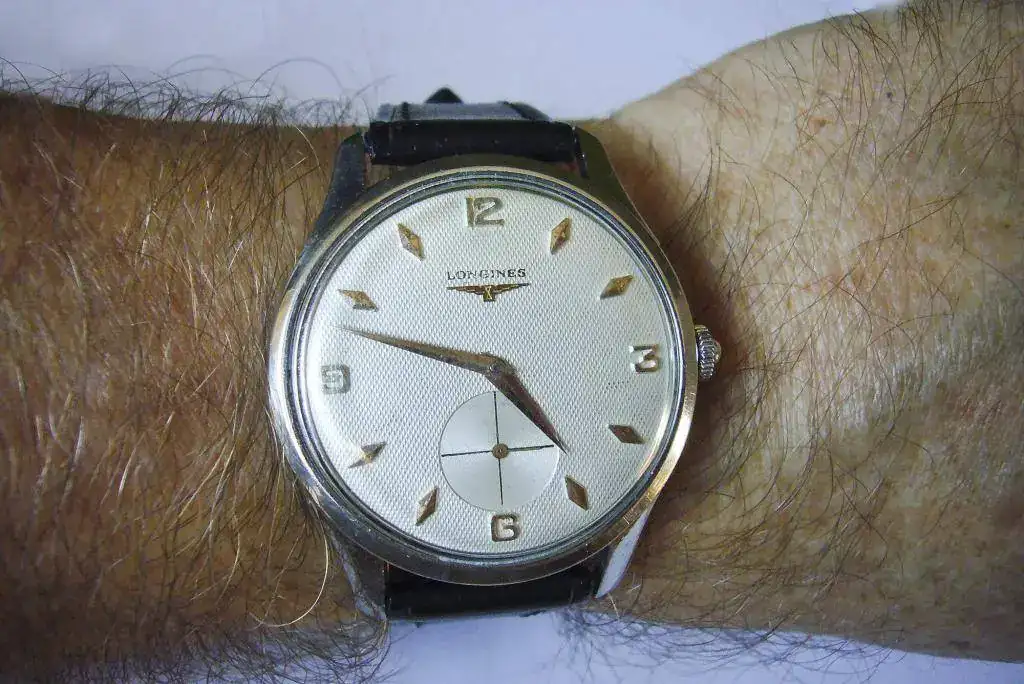

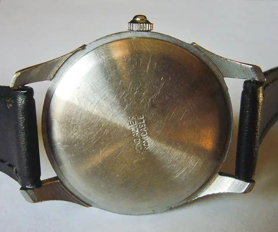

Poco a poco van tomando forma los relojes a partir de las máquinas desahuciadas por la fiebre del oro. En esta ocasión vuelve a tratarse de un Longines a medias ya que no he conseguido encontrarle una caja de su familia. Pero al menos lo puedo disfrutar y lucir. Tiene una esfera fantástica.

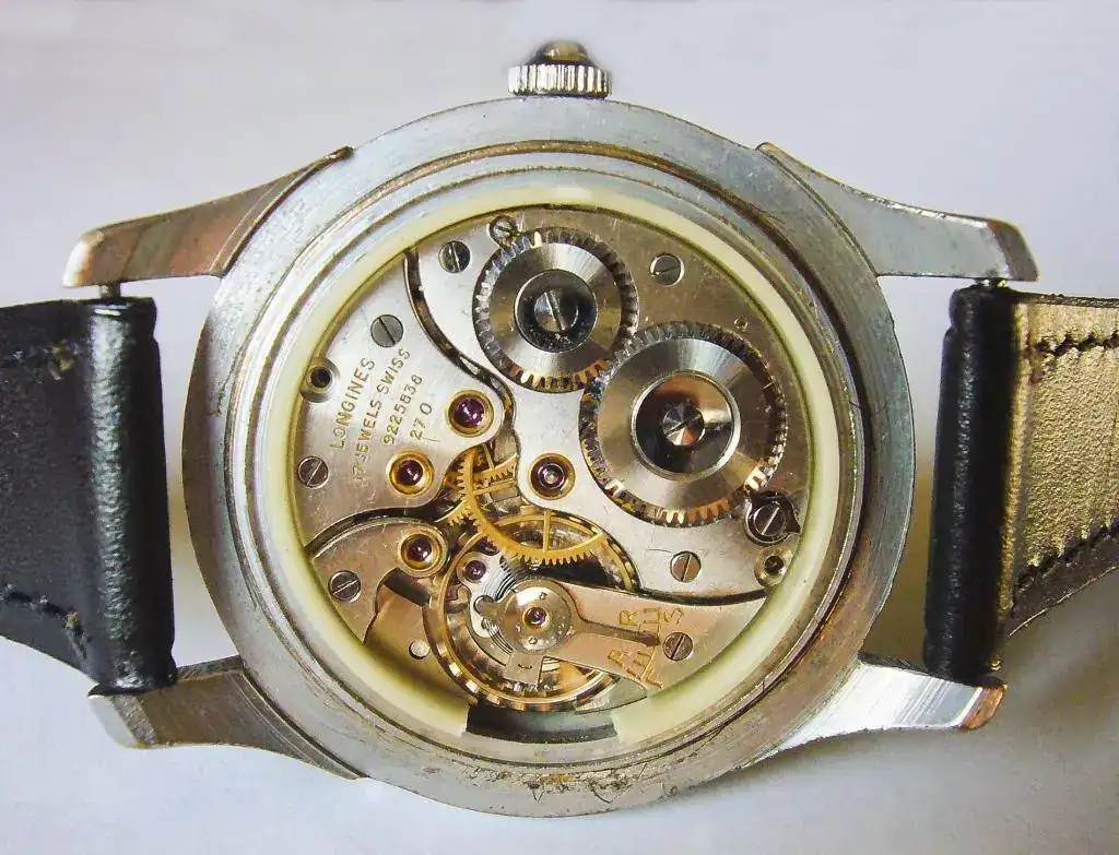

Es un movimiento 27 O, de finales de 1953, en perfectas condiciones aunque la caja sólo esté a medias. Mantiene una marcha muy exacta, sólo unos segundo/día y es que hasta ahora todos los Longines van de lujo en cuanto a marcha. Y eso aunque a mi relojero no le gustan estos relojes; dice que tienen un acero con mucho temple y se rompen con facilidad.

He tenido que aprovechar una bata de plástico de casi un mm. que tenía por ahí y que le ha venido de perlas aunque he tenido que quitar la parte junto al volante porque rozaban los contrapesos en ella. Ha quedado fijo, fijo.

Precioso, yo es que tampoco soy muy purista y si se puede lucir un bonito Longines aunque sea con otra caja, pues bienvenida sea!!! Enhorabuena.
Precioso Longines y la caja no le va nada mal te dire . Buen trabajo
Muy chulo. Te veo montando un Museo Longines [emoji1]
Aunque digas que este a medias, a mi me parece que esta muy entero. La esfera es esplendida, disfrutale.
Qué reloj más hermoso, solo por lucirlo y contemplar la belleza del dial panal de abeja estilo guilloché vale la pena, aunque la caja no le pertenezca de origen , a quien le puede importar el detalle .
Felicidades y que lo disfrutes
Eso es ser un auténtico McGyver [emoji4]
Se ve que ha quedado muy ajustado [emoji106]

Ha quedado muy bien. Me confieso absolutamente partidario de ese tipo de apaños incluyendo la adaptación de una bataa de plástico recortada.
Cualquier cosa con tal de lucir esa maravilla.

Te ha quedado una verdadera preciosidad y además impecable: el calibre está estupendo y la esfera es una delicia, con ese panal de abeja y los índices... y las agujas... Precioso Casiná, y en la muñeca, de lujo :clap:

Ja, ja, ja, muchas gracias por vuestras "variadas" opiniones y gustos; los puros y los impuros, je,je (¿cuantas veces, hijo mío?).
Dos observaciones hago ya que no han aparecido: ¿que tal la "burbuja" de la corona? ¿alguien se ha fijado en la posición del registro en la raqueta?. ¡De lujo!

Es un muy buen detalle técnico de la calidad de los componentes del reloj ,interesante comentario , todas las piezas encajan y funcionan perfectamente , felicidades.
