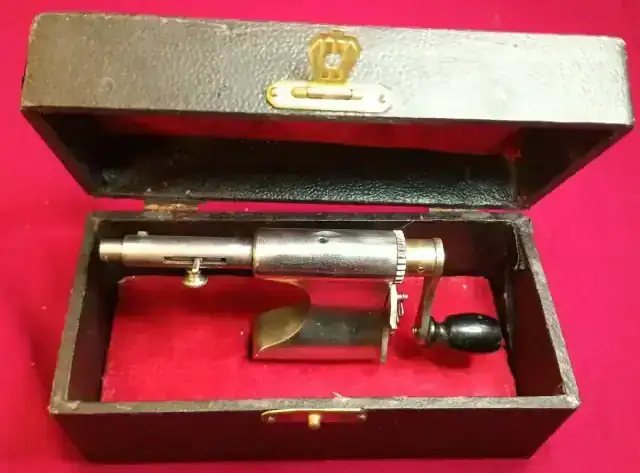

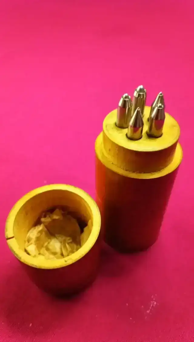

Compre unas herramientas, para mis alumnos, y se da el caso que la estrapada, no acabo de ver su funcionamiento, si alguno de ustedes sabe como funciona, le agradecia me informara, Gracias.
Reacciones: Habill

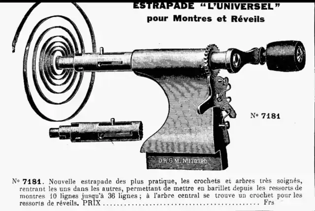

Hola. Creo que esa es para relojes de pared. Debe llevar un soporte para que pueda comprimir el muelle. supongo que algo asi. Pero no estoy seguro. Si alguien lo sabe que aporte informacion.

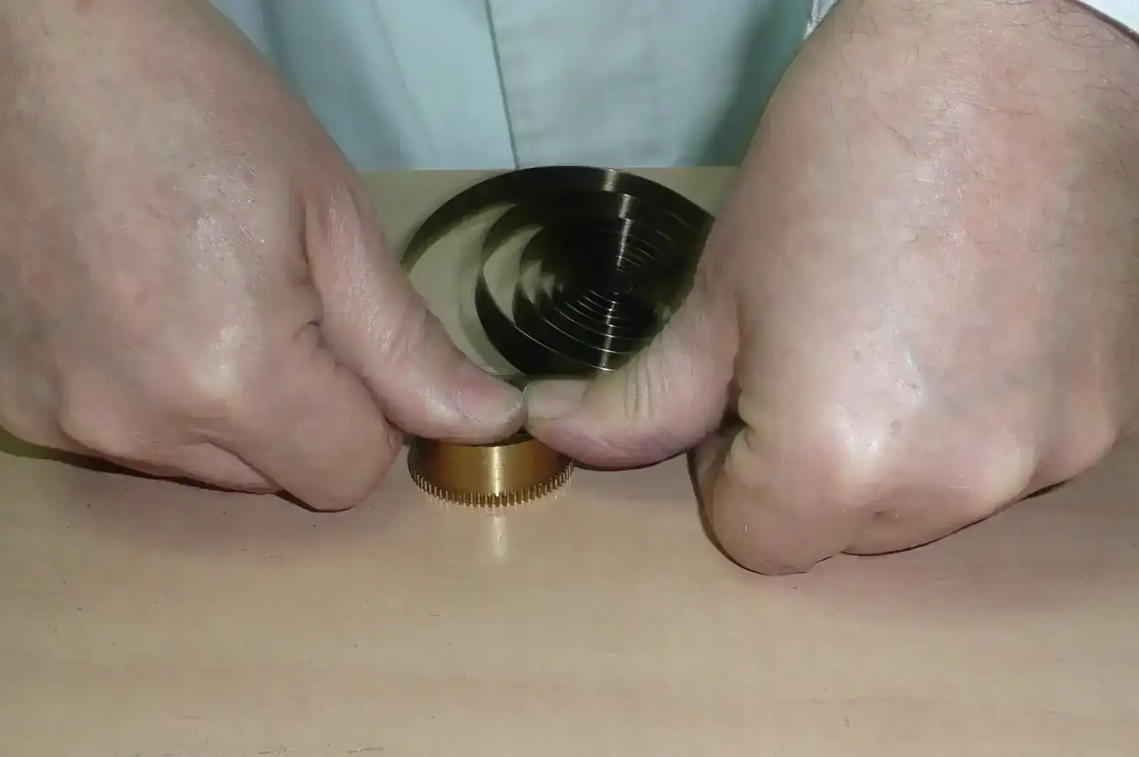

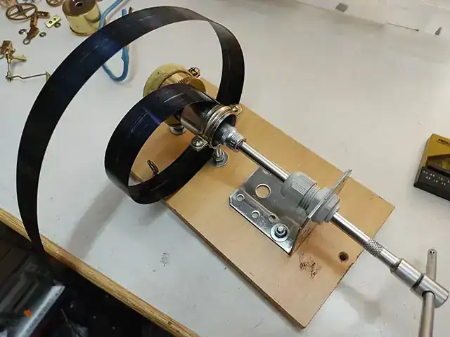

De estrapadas para relojería gruesa, la primera fueron mis manos, ::bxd:: en una ocasión se me escapo el cubo, y me hirió, cara pecho, y piernas, por lo que adquirí la de la foto que muestras, 👎me desprendí de ella, no me convencía, ::Dbt::por lo que mejore el sistema de colocarlas con mis manos, fijando do el cubo a una tabla de cocina, y esta a la mesa, posteriormente intente replicar esta, de un hilo del Foro,😢 sin éxito, no encontré forma de acoplarle un trinquete, quedando a medio terminar, hoy día las no las puedo poner con mis manos debido a la artritis, y las pongo, con la que me sugirió el técnico de Sars.
Esta ultima que compre, diría que es para relojes de bolsillo y despertadores.

Esta estrapada no la mencione, ya que no es para relojería gruesa, es la que utilizo para colocar la estrapada de los relojes de pulsera.
Seguiremos practicando haber si averiguamos como utilizarla.

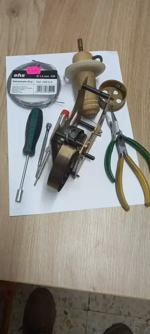

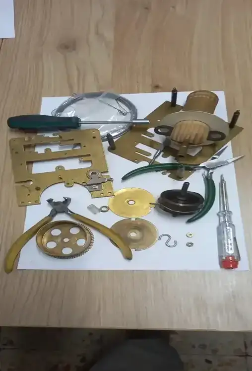

Estos días, estoy con el anexo de Apuntes de relojero, 2021- 2025, y este es uno de los nuevos apuntes.
Estrapada de relojería gruesa, de Galy​
En su día le pregunte al técnico de Sars, le importaría me enseñara la estrapada para relojería gruesa, – mi padre utiliza esto, y me enseño un par de platinas con tan solo un eje de barrilete y un gancho, de hay surgió la estrapada (embridado de cuerdas).​
Herramientas y material
  • Destornilladores.
  • Destornilladores.
  • Gancho doble.
  • Llave de dar cuerda.
  • Platinas, eje de barrilete, dos tapas de cubo, y restos de mecanismo.
  • Tubito.
Elaboración
Colocamos la cuerda a embridar en el eje, y con las tapas de los cubos y el tubito hacemos un emparedado, el que montamos engarzamos el terminal de la cuerda en el gancho y le damos cuerda, embridamos con el alambre, con la ayuda de la llave de dar cuerda des entesamos, retiramos el eje y cuerda, y lo pasamos a su cubo.​

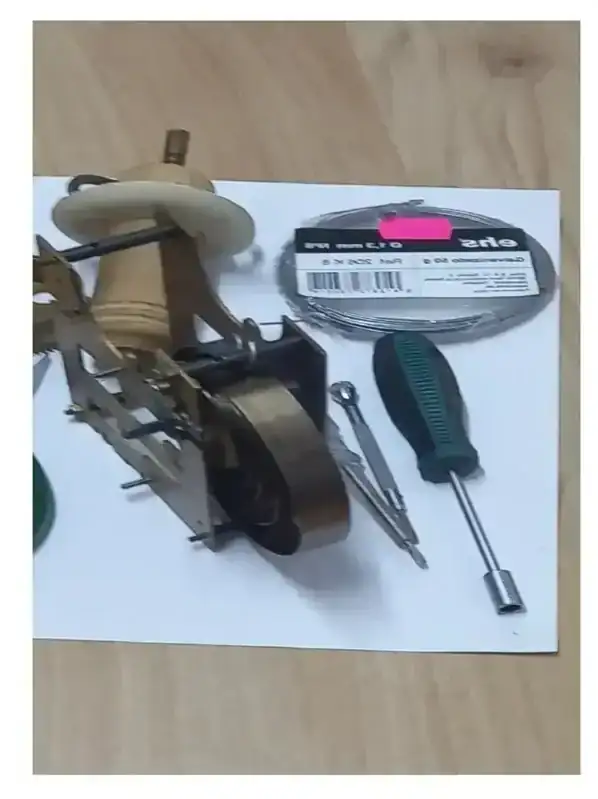

Ya me puse con un reloj de bolsillo vintage, y encontré como trabajar con la estrapada.
Primero nos embadurnamos las manos con aceite, para no contaminar la cuerda, y evitar rotura posterior, seguidamente elegimos el sentido de la manivela de izquierda o derecha, encajamos el ojete de la cuerda en el eje correspondiente, en este caso en el primero, seguidamente, encajamos la primera vuelta en el cubo y sujetamos el cubo con una mano, y con la otra le damos a la manivela, enrollando la cuerda, esta tendrá tendencia a enredarse, por lo que con uno de los dedos de la mano que sujetemos el cubo, presionamos la cuerda hacia el interior del cubo encajando la cuerda, engrasamos y colocamos el eje de barrilete cerrando la tapa.
