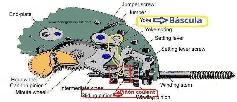

Ese modelo lleva dos sistemas de carga independientes. Uno para el mecanismo del reloj y otro para el crono. Básicamente lleva dos calibres en un único reloj. Yendo el crono a 360.000 revoluciones se comería rápidamente la reserva de marcha del reloj y desgastaría el volante sin remisión si midiera de forma constante la hora.
La reserva de marcha del reloj se carga de forma automática con el movimiento del rotor de la trasera (como cualquier automático), y además en este caso es muy sensible y da vueltas sobre sí mismo al menor movimiento, por eso en cuanto lo mueves el reloj funciona.
La reserva de marcha del crono es la que aparece en la esfera a las 12. Estoy casi seguro que esa carga se produce desde la corona. Es decir creo se carga manualmente girando la corona. Prueba por si acaso en ambos sentidos pero debería ser en principio en el sentido habitual de carga de un reloj mecánico (girando la corona hacia atrás). Si vas girando la corona deberías ver cómo se mueve su indicador de reserva de marcha que aparece en la esfera. Y así debería funcionar. Si no es así igual se ha “escacharrado” el mecanismo de carga de la corona (?). De hecho es que el crono es tan independiente que si se carga su barrilete, y el del reloj no, puede funcionar sin problemas con el reloj parado. Y para rizar el rizo una vez cargado el crono, si no se usa, no se descarga con el tiempo. El muelle permanece enrollado “sine die” y queda el crono cargado y listo para usarse durante años (así puedes probar que con el reloj parado ese crono funciona de forma normal).
Como curiosidad el reloj ofrece una reserva de marcha a carga total de 50 horas y el crono por su parte de 50 minutos (sin parar a alta velocidad).
