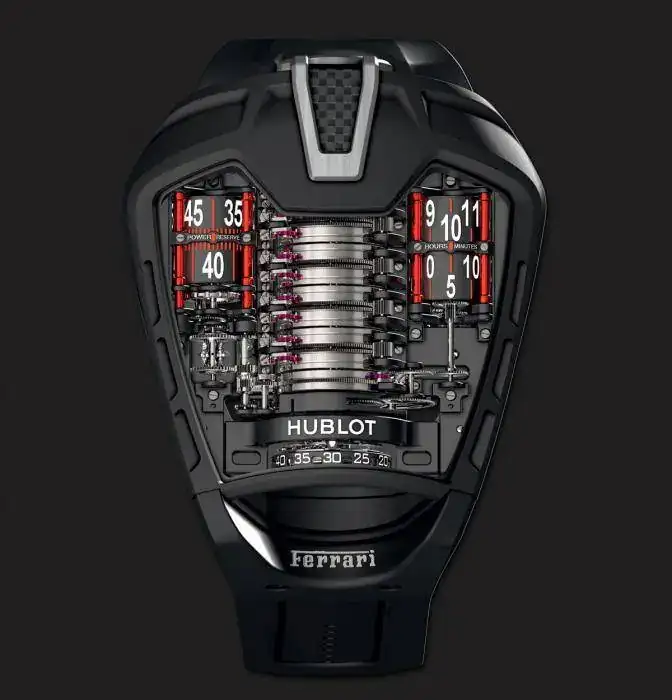

creo que esto es exactamente lo que se preguntaba. Y ya que se ha hablado de relojes con varios barriletes... Este es el que más tiene de los que yo conozco. 11 nada menos...
    24,4 KB · Visitas: 126
