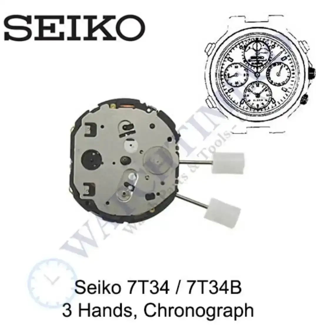

Me comentan que este modelo ya hay piezas que ya no se fabrican pero que mirarían el circuito o en su defecto que intentase buscar un nuevo circuito. Así que me puse manos a la obra y conseguí un nuevo circuito nuevo a estrenar en través de un distribuidor oficial SEIKOde la marca en USA. Lo recibo en algo más de un mes y lo inspecciono y veo que es una maquina nueva.

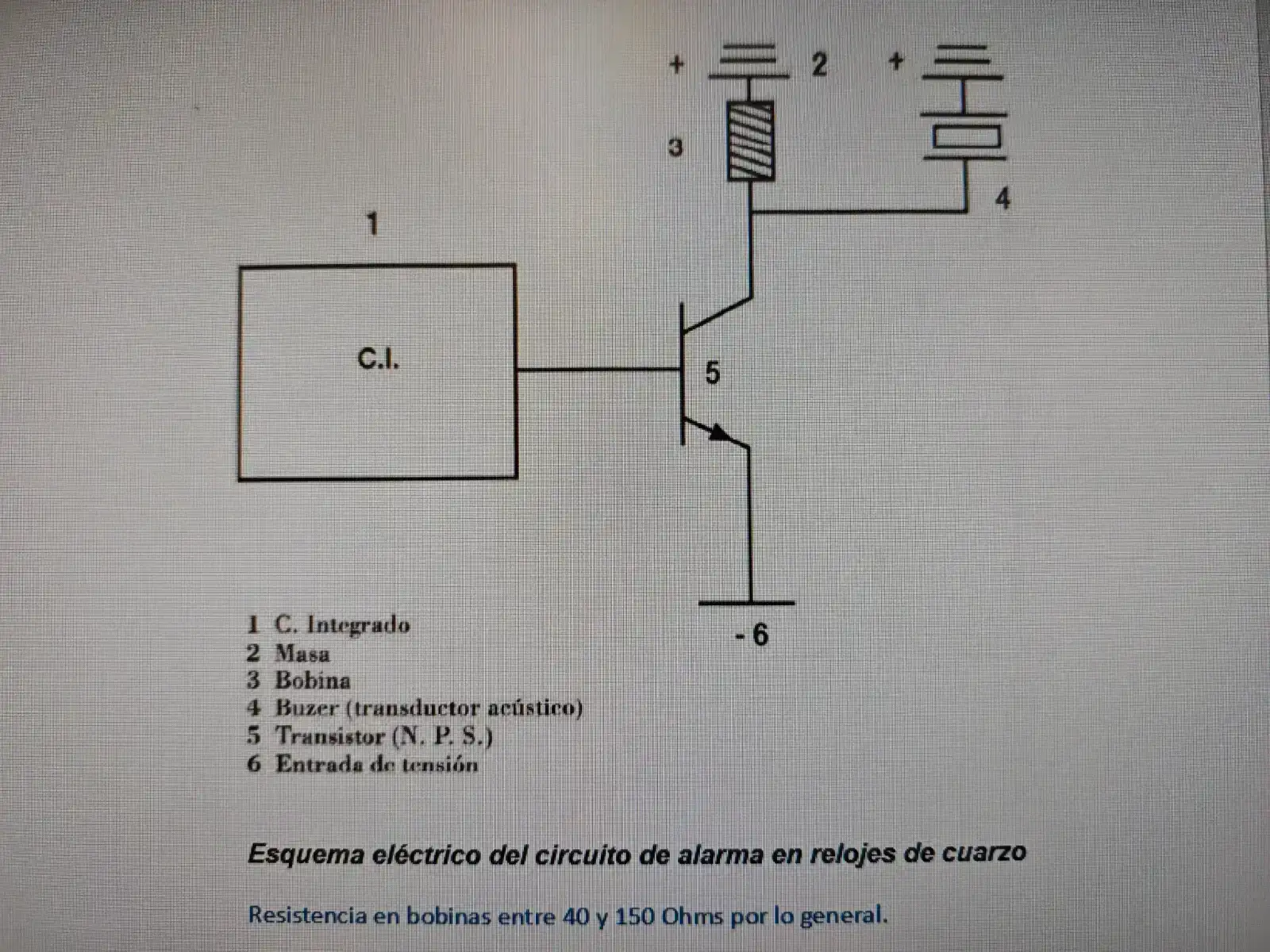

Extrañado pienso, esto no es posible, me dijeron que era fallo del circuito electrónico, les envío una máquina entera con electrónica nueva y también falla? Revise manual técnico del modelo y me busco esquema general electrónico básico de un reloj de cuarzo para que funcione el sonido del buzzer. Adjunto fichero. Es fácil de comprobar si el fallo viene del CI, del buzzer, bobina o transistor. Se que está comprobación no la han hecho, han tirado a por lo más rápido y fácil, que se sustituya máquina entera.

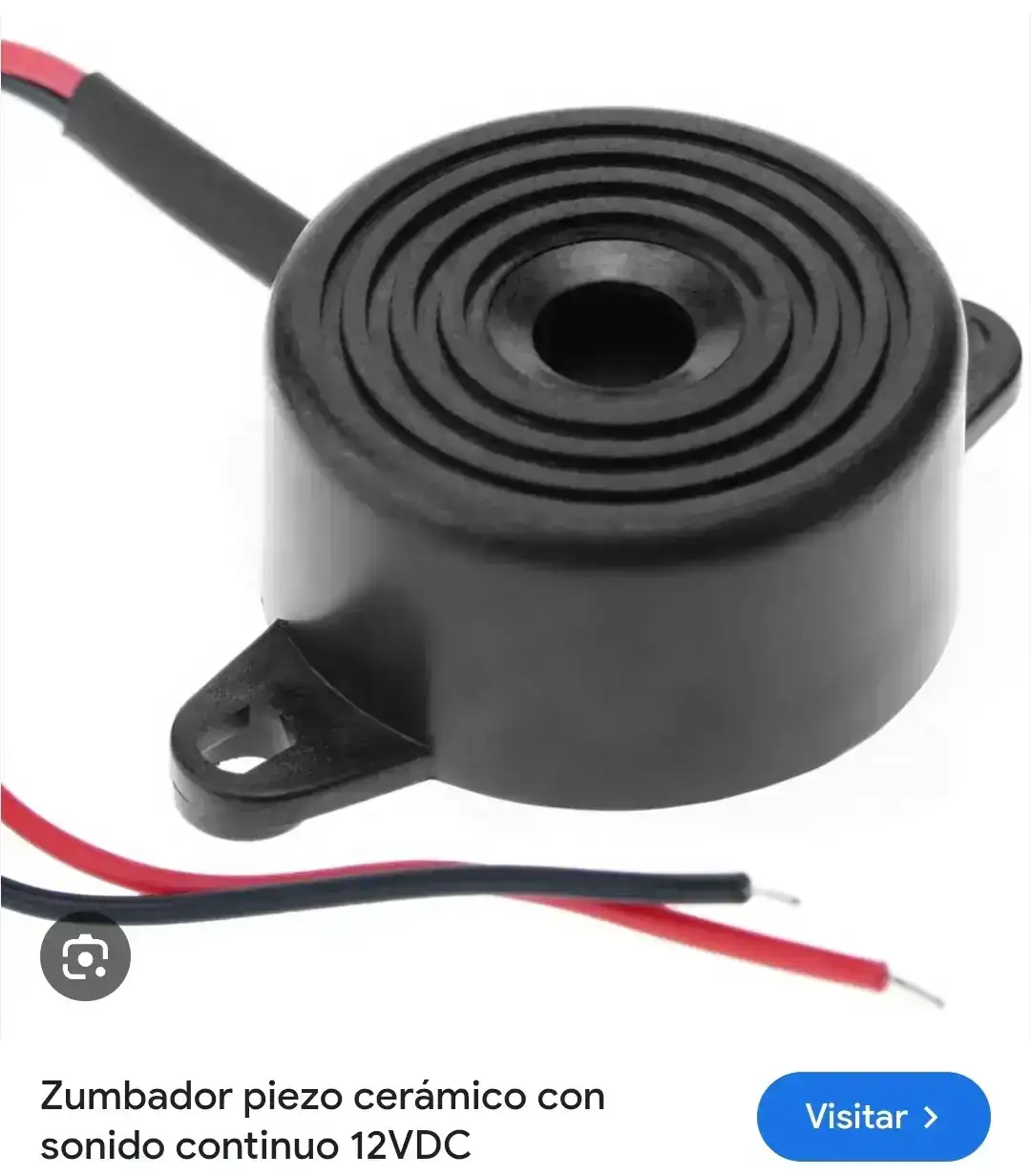

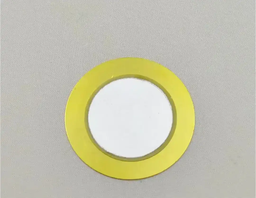

El caso que hablo con ellos y me comentan que el técnico dice que la alarma si funcionaba cuando lo montó, yo les rebato que es imposible ya que el reloj al serme devuelto venía bien protegido y el paquete en muy buenas condiciones, que tampoco se me ha caído y que yo creo que quizás el buzzer esté dañado o que la superficie donde hace contacto el "muelle" o "chapa" sobre la superficie del buzzer esté rayada o desgastada y no se logre transferir impulso eléctrico desde el circuito electrónico al buzzer.
Yo he visto que a veces este buzzer se cambia o se coloca otro encima o incluso si está bien pero con desgaste en su superficie se repasa con pintura de plata o conductora y se resuelve el problema. También me han dicho que lo mismo el buzzer se ha partido al poder ser cerámico, yo nunca he visto un buzzer cerámico.
