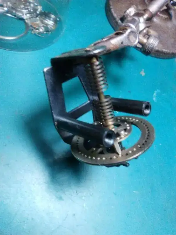

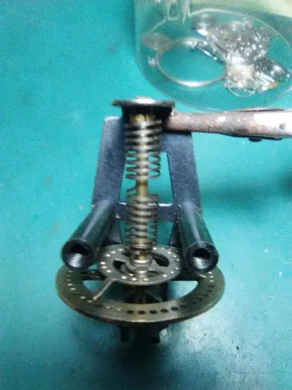

En caso que no lleve el + y el menos, aquí te mando un ejemplo.
Saludos, pongo en duda que el HERMLE de mesa al igual que el FSH, lleve ese tipo de volante que apuntas
De acuerdo: este es volante que te refieres, pero hay que ir con mucho cuidado al regularlo si no tienes experiencia pues se puede romper o deformar el pasador alámbrico que pasa por medio del eje del volante, y en caso de que no recupere esos 4 o 5 minutos de atrás, sería más complicado para el quitarle puntos de peso del mismo.

Saludos, yo no he dicho que sea facil o dificil o los riesgos que puede implicar el regularlo, yo solo me he referido al hecho de donde se debe regular ese volante.
Por otra parte esta bien lo que tu adviertes, es correcto
Hola compañero: mi intención solo era para informar en esta caso a hal3288 , pues he hecho lo correcto. :innocent:
Cram.- :bye:
