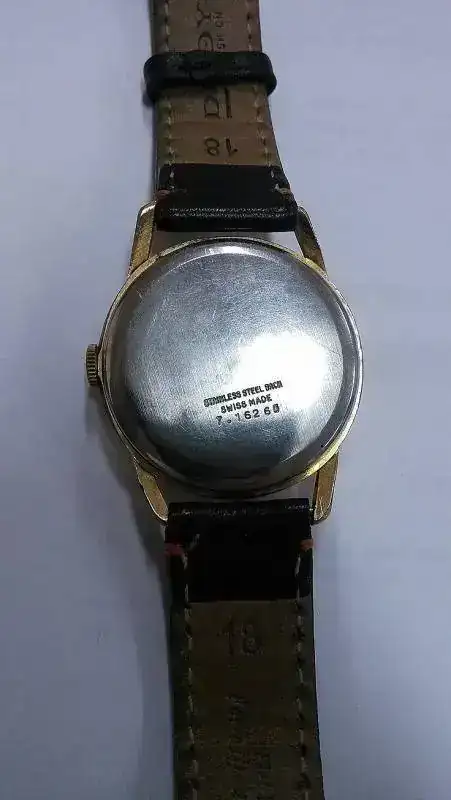

Quisiera consultaros sobre qué podríais decirme de este Titan suizo. Es de una amiga y sólo sabe que perteneció a su padre.

Hola Silvo, bienvenido al rincón Vintage, para que los amigos te puedan proporcionar más información será necesario que muestras las entrañas del reloj, la tapa es a presión y fácil de abrir, si no te atreves recurre a un relojero y toma fotos.
Angel.
Hola , el reloj es de los años 1960 , Titan es un marquista que tuvo buena aceptación en los años 1950,60,70.
Para más información sobre el reloj debes mostrar sus tripas.
Hace poco presenté yo uno que monta una FHF 90-5, que me pareció magnífica. Ojalá que ese tuyo, de tu chica, monte una como mínimo igual de buena. Pero, como te dicen, hay que abrirlo. No olvides que para saber lo que hay dentro de un coco hay que partir el coco.

Reloj clásico con esfera sesentera. Bonito el reloj de tu amiga. saludos
Pues al final lo hemos abierto. Esta es la maquinaria.

Silvo: este reloj de los años 60 lleva una máquina escepcional, tipo Ut 176 AS 1130 - esc, etc,.( y motada con incabloc)
Sobre el tema de tasación, yo ni lo miraría, pues hay muchas máquinas como esta, que todavía nos las traen para reparar y no de cuando en cuando, o sea que la tasación sería baja.

¿Me podrías explicar algo más sobre esa maquinaria excepcional? ¿Y lo del incabloc? Quisiera poder explicarle a ella con la palabras sencillas lo de bueno o malo que tiene su reloj.
