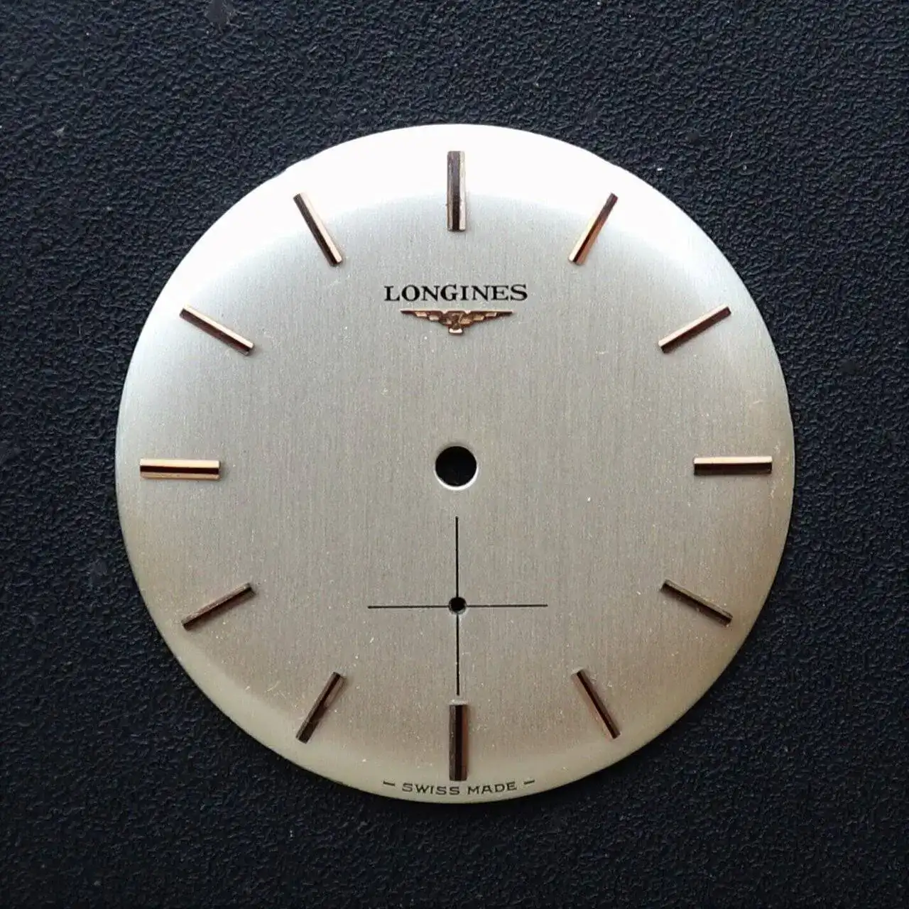

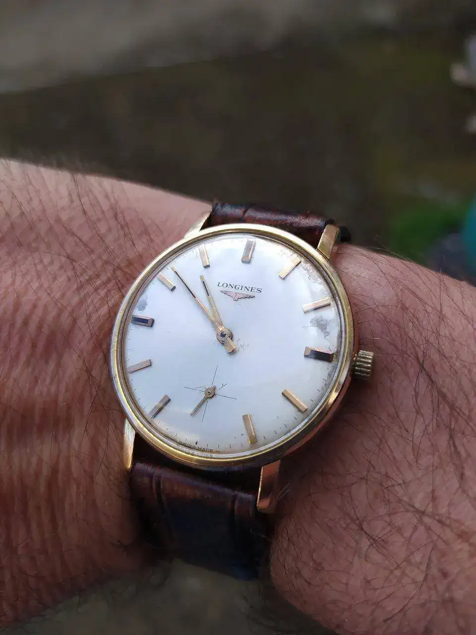

He encontrado en internet un dial que se supone que me valdría para el Longines de mi abuelo, pero tengo una duda.
Mi reloj es este:
El dial que he encontrado es este:
Y la duda que tengo es que en el dial lleva indicador a las 6 y en el mío no lo lleva.
Me puede valer? El segundero no chocará con ese indicador? ó es que éste dial no sirve para mi reloj?
Si alguien me puede alumbrar...
En el anuncio pone que vale para el calibre 420
Mi reloj lleva un calibre Election 805. Entonces no sé si me valdrá.

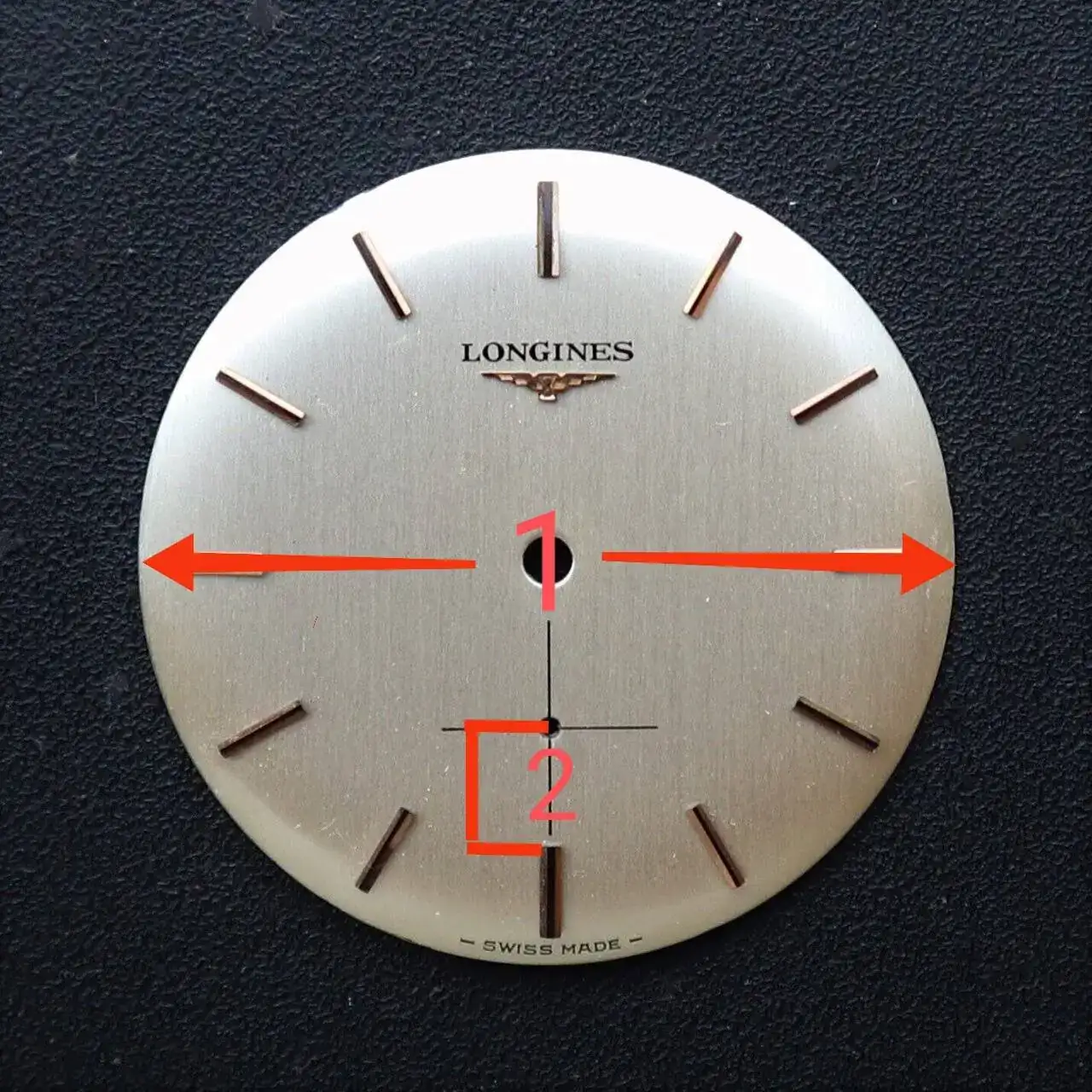

Hola Carreto buenas tardes.
Antes que nada, está claro que no es la del reloj de tu abuelo, pero se podía comprobar si le valdría; mira las medidas:
1°- Mide los diámetros de una y otra esfera, si son iguales, prosigue.
2•- Mide desde el centro de la aguja segundera hasta el extremo más largo y después, mide desde el centro del hueco del segundero de la esfera nueva, hasta la parte superior del índice de las 6, a ver si te rozaría o no.
Y en principio, eso sería todo.

Ver el archivos adjunto 2734205

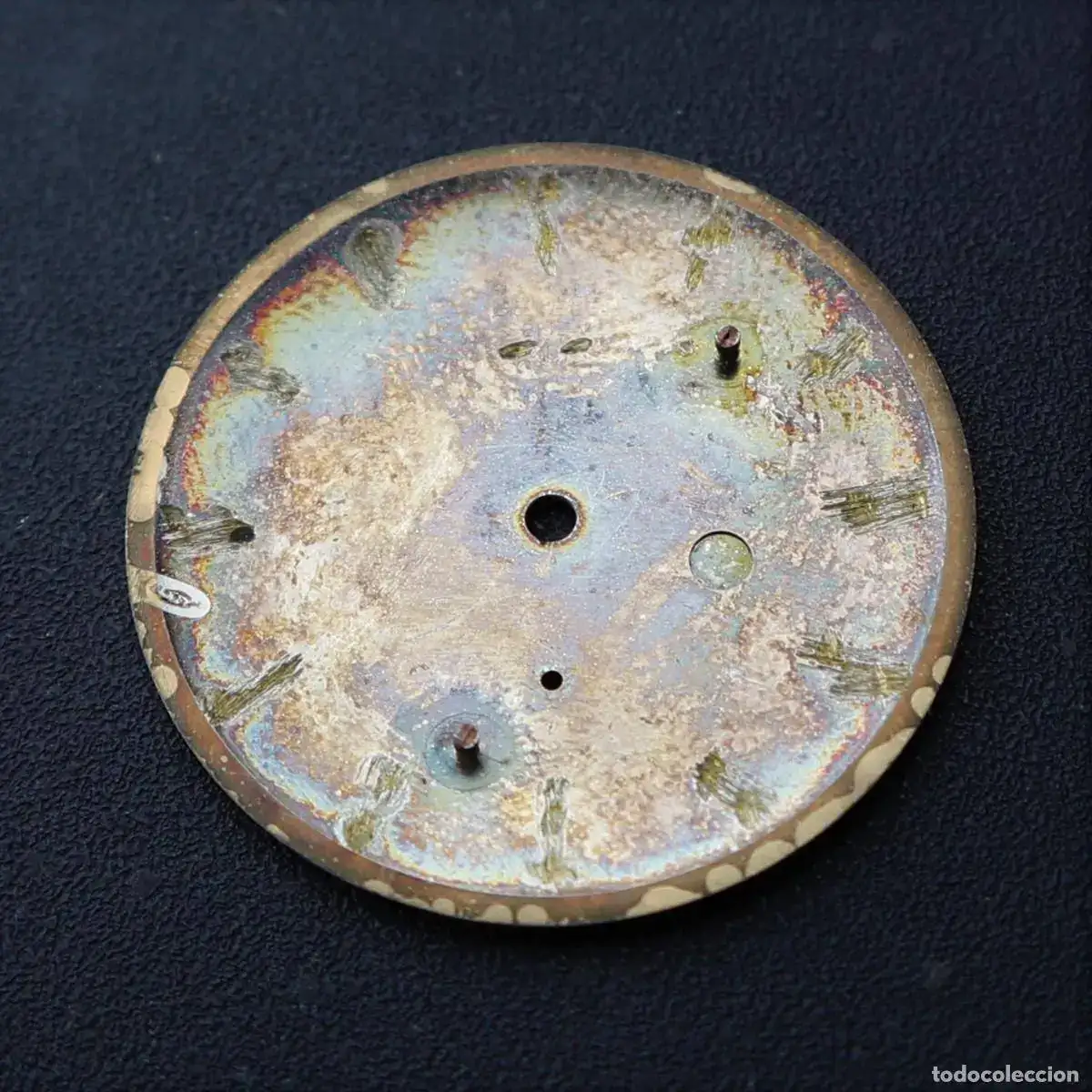

También ponen esta foto y dice que la distancia entre las patillas es de 17,10 mm
También tendría que mirar eso verdad?
También me estoy fijando que la esfera que venden no tiene pintadas las líneas de los minutos.

En cuanto a la distancia entre pivotes de cogida de la esfera, también es importante aunque si sólo fuera ese el problema, podían haber soluciones alternativas.
