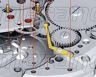

Por cierto ¿cómo se aguanta el cañón de la segundera si les quitas el rotor?
Con la misma pieza (un pequeño resorte) con la que se aguanta cuando tiene el rotor.
Solo hay que asegurarse de apoyar el fondo del reloj en aglo rígido y plano para que haga de tope y ese resorte no ceda a la hora de poner la segundera.
¡ah! pero... ¿Los automáticos también la llevan? nunca te acostarás sin saber una cosa más.
Sí, los automáticos son idénticos a los manuales excepto por el puente, las ruedas inversoras y la masa oscilante.
En el caso de los automáticos el apoyar este pequeño resorte del segundero no es necesario porque justo hace tope con las piezas extra que aporta el automático.
