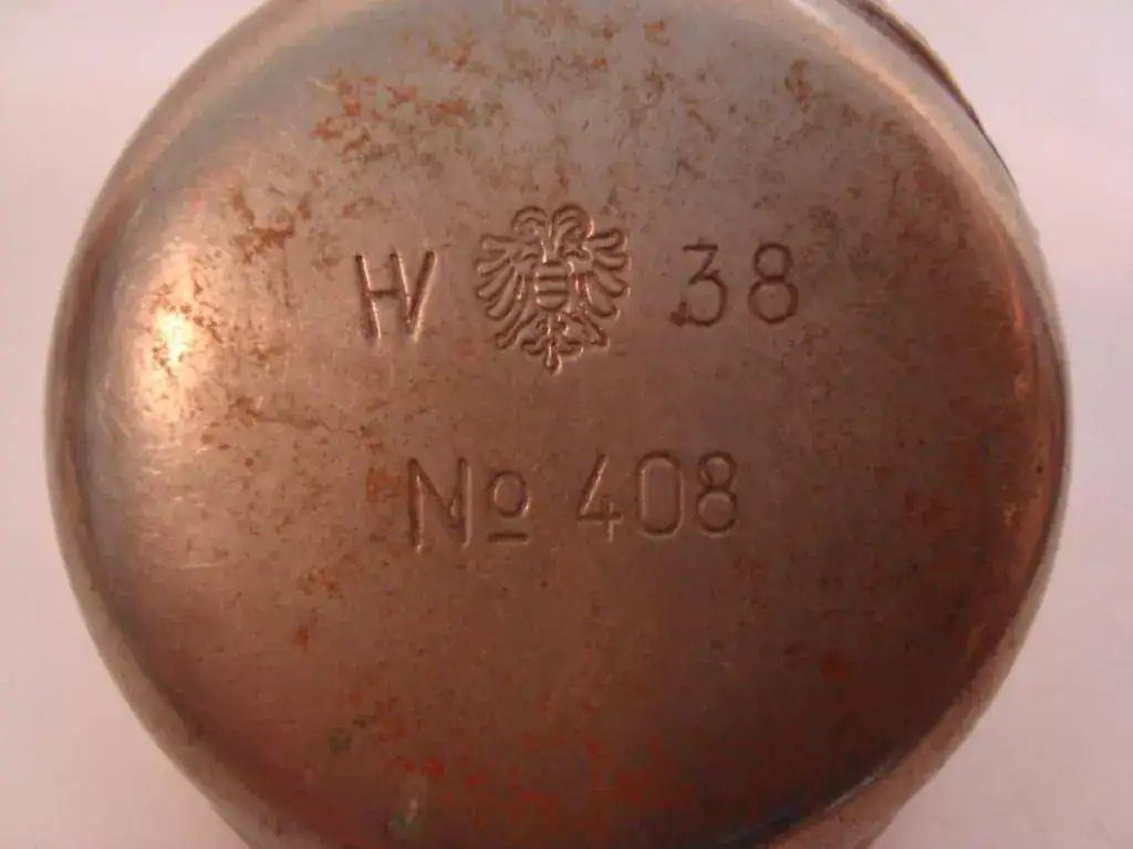

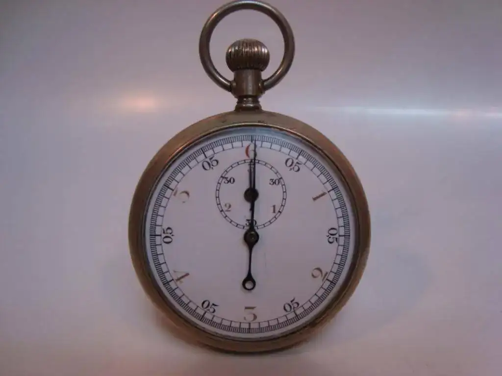

2) CRONOGRAFO Información del vendedor (6S /3M USADO EN SEGUNDA GUERRA MUNDIAL 1938 AUSTRIA MARCADO EN TAPA HV AGUILA 2 CABEZAS)

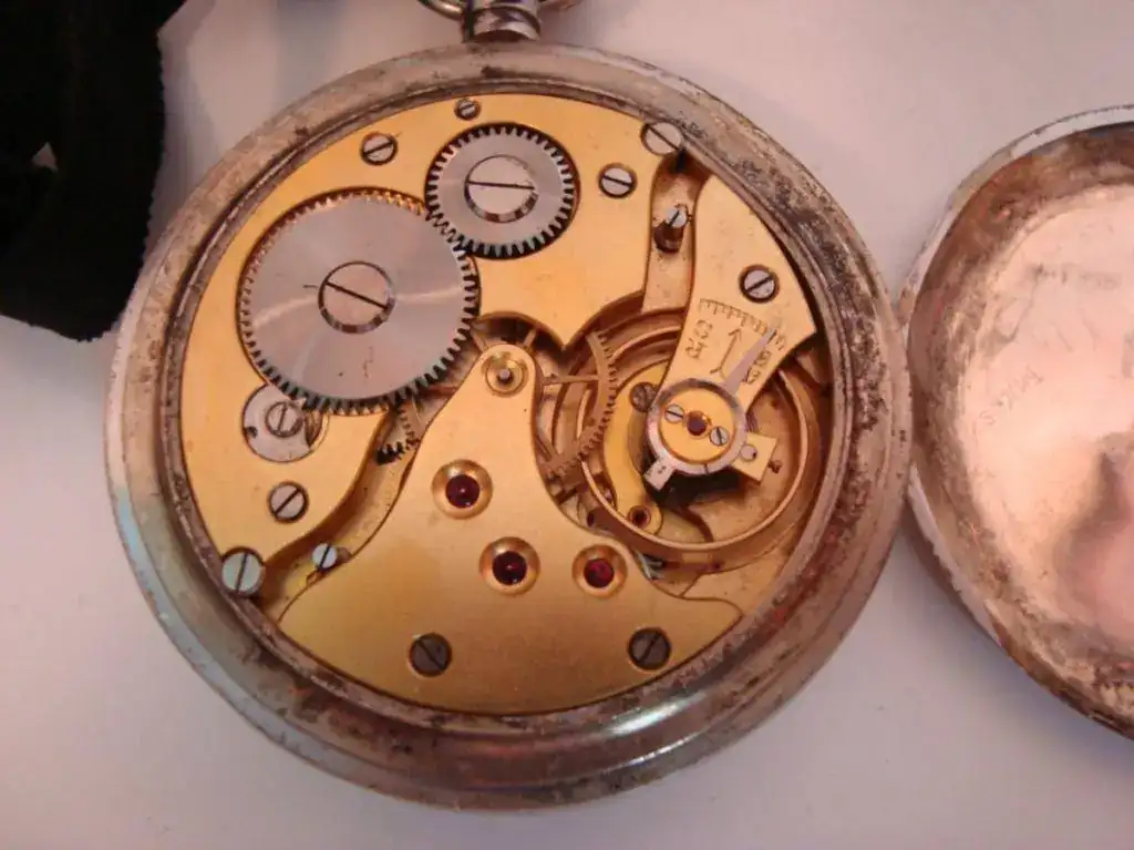

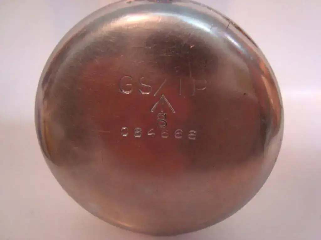

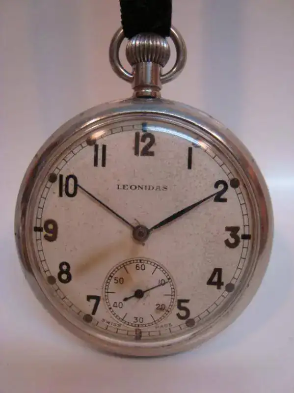

Hola compañero, como ya sabes, no hablamos de precios. Yo te comento lo que me parecen los relojes, seguramente otros compañeros también te darán su opinión, tú te lo piensas, buscas en la famosa caja de subastas relojes parecidos y... decides. Veamos, el primero es un reloj inglés de la segunda guerra mundial. La caja y la esfera parecen originales, desconozco si la maquinaria es la original del reloj, pero podría serlo. Las agujas, en cambio, no son las suyas. Originalmente llevaba agujas radioactivas. Si te fijas, se ven en la esfera las dos manchas que produjo la radiación de las agujas originales.

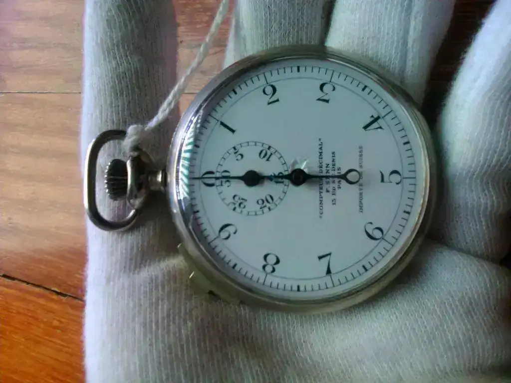

El cronógrafo no me parece alemán ni austriaco. HV podría referirse a Croacia. Habría que buscar águilas bicéfalas con ese escudo. En cambio, sí que parece de uso militar.

Rectifico. El águila bicéfala con ese escudo y las cabezas de las águilas en una orla, como en el crono, se uso en Austria de 1929 a 1938. Así que el crono sí es austríaco.
'Hv [eagle] 32' = Heeresverwaltung (Army Administration), Austrian Army acceptance proof mark 1929-38

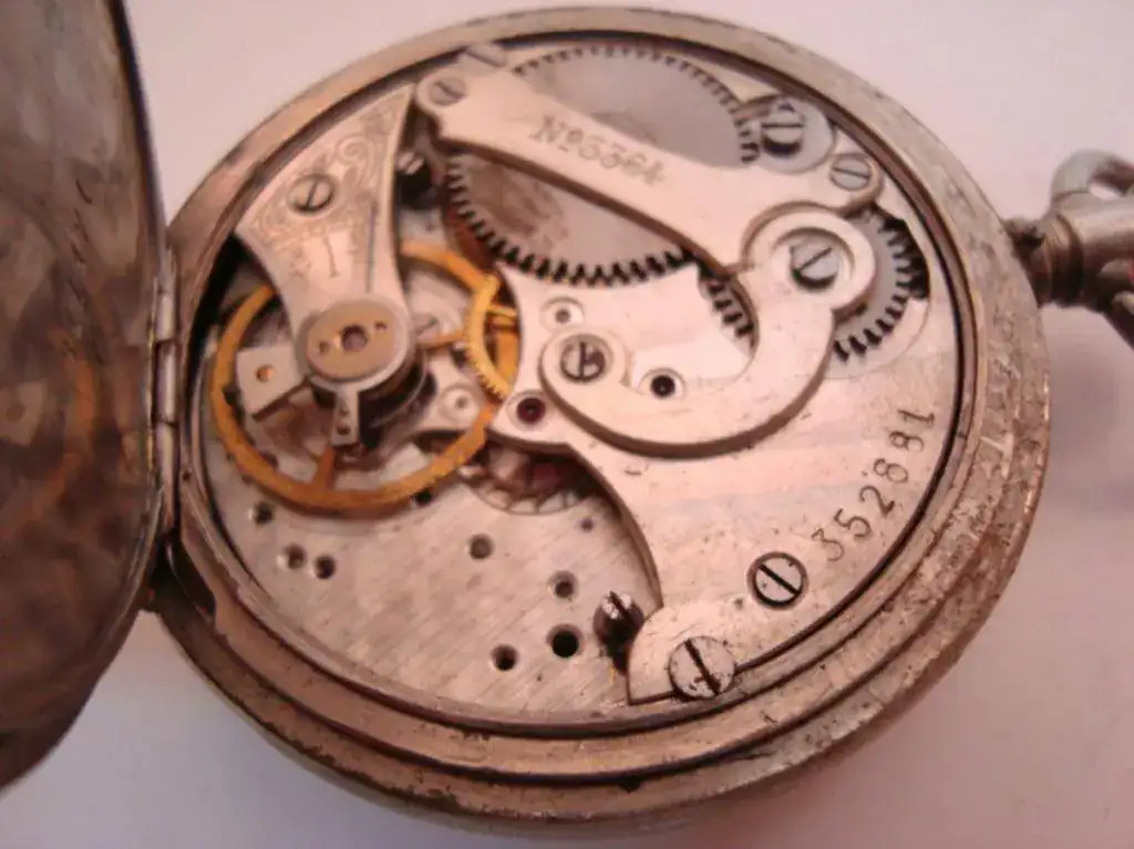

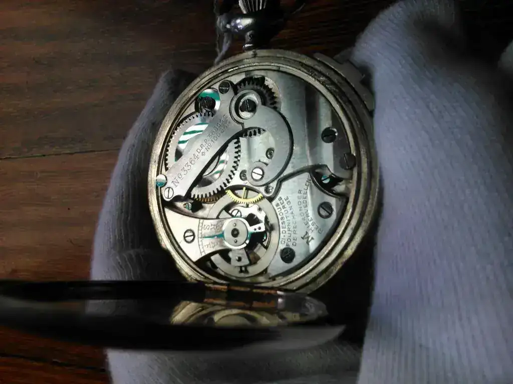

Mil gracias!!! bueno al parecer uno va camino a ser original, al crono ahora le agrego esta información: EXCELSIOR PARK (JEANNERET & FRERES) ver corte de la maquina representando la letra "J" Calibre Nº3364.
bueno si el Hv [eagle] 32' = Heeresverwaltung (Army Administration), Austrian Army acceptance proof mark 1929-38, es hasta 1938 y segun wikipedia Anschluss(*) fue el 12 de marzo de 1938 el crono es Austrico y no del partido nazi, estoy bien con esta interpretación?

Coincido bastante con tresenraya, el Leonidas parece original salvo las agujas que claramente no son suyas.
En cuanto al crono , es un reloj incompleto para piezas y eso le resta mucho valor.

Efectivamente, yo lo interpreto igual. El cronógrafo, si el 38 se refiere al año, fue marcado durante los primeros meses de 1938. En cualquier caso, no me parece que el águila bicéfala austriaca pueda ser considerada símbolo nazi bajo ningún punto de vista. Saludos.
Acabo de leer el mensaje de tempus157. Cuando vi la maquinaria del crono, también pensé que le faltaban piezas, pero creo recordar que en su anuncio el vendedor afirma que funciona. Sé muy poco de movimientos de relojes y nada de movimientos de cronógrafos, pero seguro que son diferentes y por eso su aspecto puede llevar a confusión, pero no estaría de más que lo comprobase. Si no tiene acceso al reloj, tal vez baste con una pregunta directa al vendedor.
Como le dije al compañero tempus157 el vendedor dice que funciona muy bien, la verdad es que vivo a 1600km del vendedor como para ir a probarlo.

Como ya le comenté, mis conocimientos de la maquinaria de los cronógrafos son nulos, pero seguro que en la red habrá otros con los que comparar, al menos visualmente y a grandes rasgos, si el cronógrafo está completo. Pienso que algún vendedor desaprensivo pueda intentar colocar un reloj completo no funcionante diciendo que funciona. Siempre puede excusarse dándole la culpa a los trastornos inevitables del viaje. Pero no pueden faltarle piezas y decir que funciona. Sería un descaro imperdonable, aunque no puede descartarse del todo que existan sujetos capaces de tal comportamiento.

El crono que muestras (como bien han dicho) es un exclessior park. El reloj esta completo. Quiero decir que el reloj podria funcionar. Donde hay el espacio vacío, tendria que haber un puente como ese de las fotos (yo tengo uno igual). Debajo del puente en questión hay piezas de recambio:
DSC_0373.webp​
