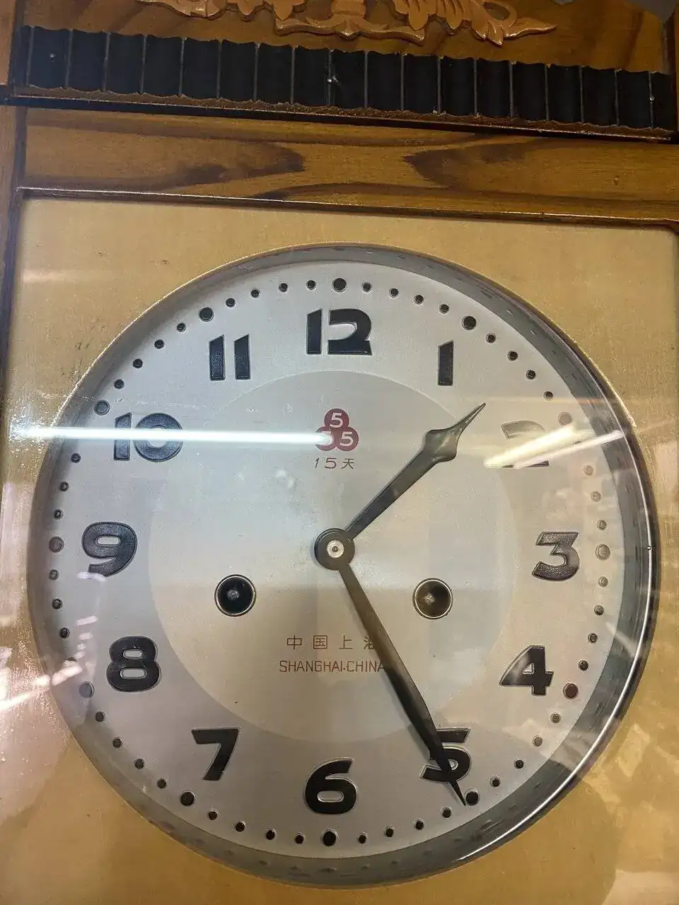

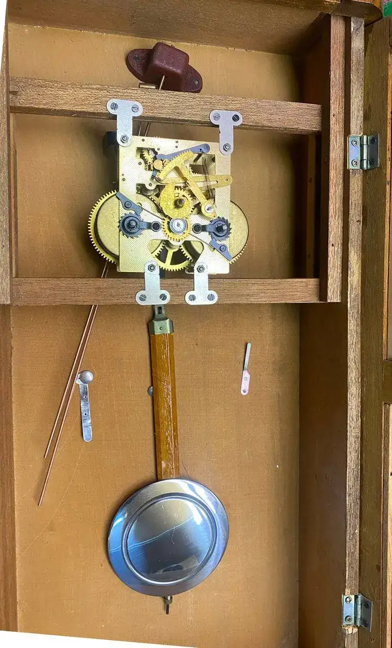

Buenas a todos compañeros ,alguno me sabria decir si lo que le pasa al reloj de las fotos adjuntas tiene arreglo ( creo que la maquinaria es de muy poca calidad)
el problema es que adelanta una barbaridad,una hora al dia aunque tenga el pendulo al maximo abajo que por el movimiento es minimo 1cm mas omenos pero
no se para
gracias de antemano Miquel
no es posible y adelanta mucho, eso es que el pendulo no está bien puesto en su sitio o le falta la horquilla o algo, si está todo en su sitio eso no puede pasar.
Muchas gracias voy a desmontalo i ver la parte trasera del mecanismo
Podría darse el caso de que el péndulo no fuera el suyo, veo mucha distancia entre el péndulo y el fondo de la caja.
Tengo uno de la misma familia, con el mismo problema, con el agravante que la caja no admite un péndulo más largo.
Como se suele decir son bodas, con diferentes familias, algo ya habitual con las, compras de segunda mano.
Puede ser enfin hare alguna prueba mas
Hola, Miquel. No nos dices si el reloj ya lo tenías o es una adquisicion reciente. Si es reciente puede ser lo que te comentas, que el pendulo no sea el suyo. Puedes probar a hacer uno provisional más largo con alambre y la lenteja que lleva y mirar si consigues corregirlo, en cuyo caso solo tendrías que hacer un vástago nuevo de madera para el que tienes. Saludos
Gracias a todos es una opcion que voy a probarlo
