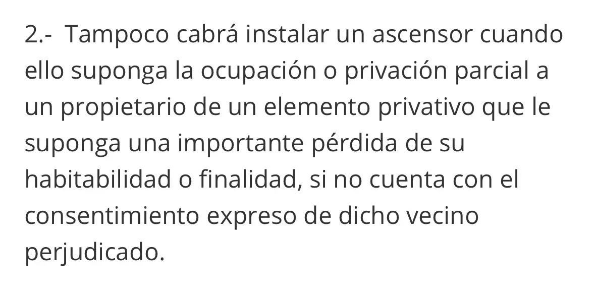

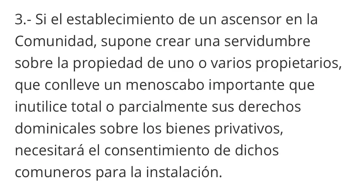

Tal vez esto te ayude…
Mira el punto: “
Limitaciones para instalar un ascensor en la comunidad de propietarios”​

Pues sí, así es. Se considera que existe un interés en la instalación del ascensor y podrían ocupar parte de tu vivienda. Pero como te han dicho hay limitaciones.
En primer lugar, tendrás que ver si todo el lado izquierdo está a favor de que os ocupen la vivienda para instalar un ascensor. Podría haber un vecino o dos sin escrúpulos pero que lo sean todos... no sé, parece que habría poca empatía ahí. También tendrás que ver si el porcentaje de los que lo quieren así es más o menos del 60% pero no de los vecinos; el 60% de la participación total en la comunidad.
Por otro lado, habrá que ver los costes que debe asumir la comunidad. Si te ocupan parte de tu vivienda, lógicamente te deben indemnizar. No sé si las indemnizaciones a pagar a los vecinos "expropiados" más el coste de la obra sería una opción más económico que intentar arreglar el hueco de las escalera, adaptarla y ver si se puede entrar por ahí, como indicabas en otro mensaje. Si existen alternativas, se deben analizar antes de ocupar partes privativas del edificio, ya que la ocupación de estas partes privativas solo puede darse en última instancia y no porque tus vecinos quieran fastidiar tu vivienda.
En cualquier caso, busca asesoramiento legal. Tendrás que impugnar el acuerdo de la comunidad en el que se decida instalar el ascensor ocupando parte de varias viviendas.

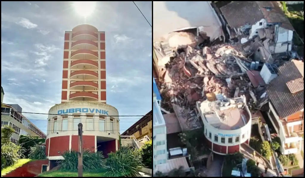

En Villa Gesell, una localidad balnearia en Argentina, se acaba de caer un edificio de 12 o 13 pisos de los '80s antes de ayer justamente por hacer el hueco para instalar un nuevo ascensor y hay un monton de gente entre los escombros. Ojitoo! 8o
Ver el archivos adjunto 2937890
https://www.infobae.com/sociedad/po...s-duenos-del-hotel-ya-presentaron-un-abogado/
Debieron afectar a la estructura si se trataba de una estructura formada por forjados sostenidos por pilares o tal vez se afectó a una pared maestra que iba de arriba a abajo del edificio. En todo caso, estas cosas se deben estudiar con detenimiento y con buenos profesionales sobre el tema y siguiendo las normativas que están precisamente, para evitar estas desgracias.
