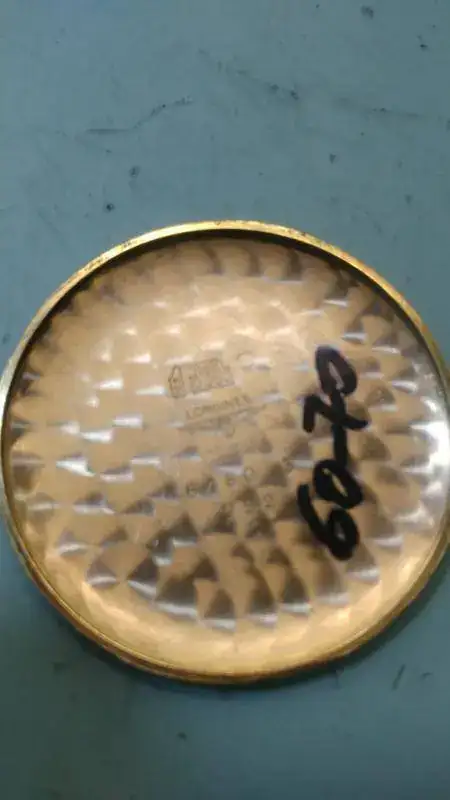

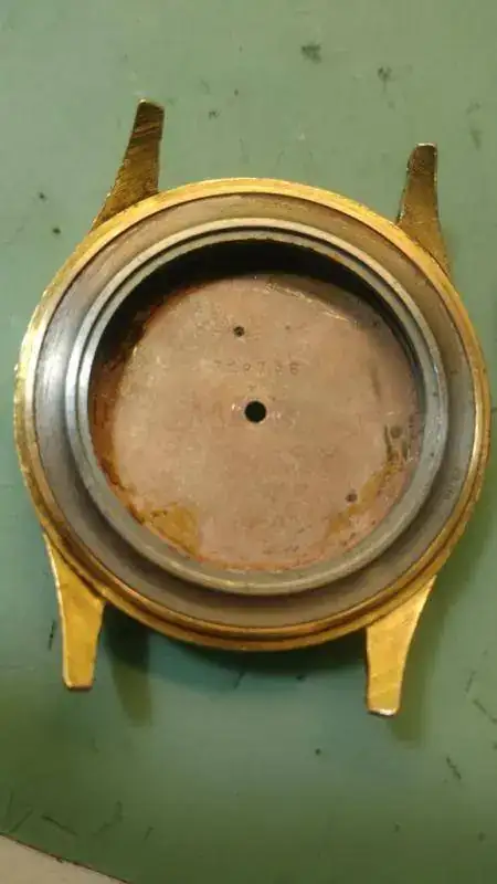

Tengo una consulta para todos aquellos que tengan un Longines 12.68Z
Obra en mi poder (bueno, a punto) una caja de oro de Longines original (no nacional) que en un mal día le pusieron un cuarzo. El caso (y eso que he tenido esta máquina) es que estoy convencido de que originalmente su máquina era la 12.68Z pues los datos y medidas cuadran perfectamente. Pero ahí va el problema: sería una pena hacerme con una máquina de estas y que el cañón del segundero no sirviera para esa esfera. ¿Alguien podría decirme qué medida hay entre el cañón central y el de las segunderas de las 6? Así podría dormir más tranquilo...

La esfera no es de oro, sólo la caja. Al cambiarle por una máquina de cuarzo el segundero se quedó "de pega", de hecho es la única aguja original que conserva. Se le pusieron agujas nuevas doradas y a correr. La prioridad es que se mantenga la esfera original, el reloj en cuestión es de 1955 por una grabación en la trasera.

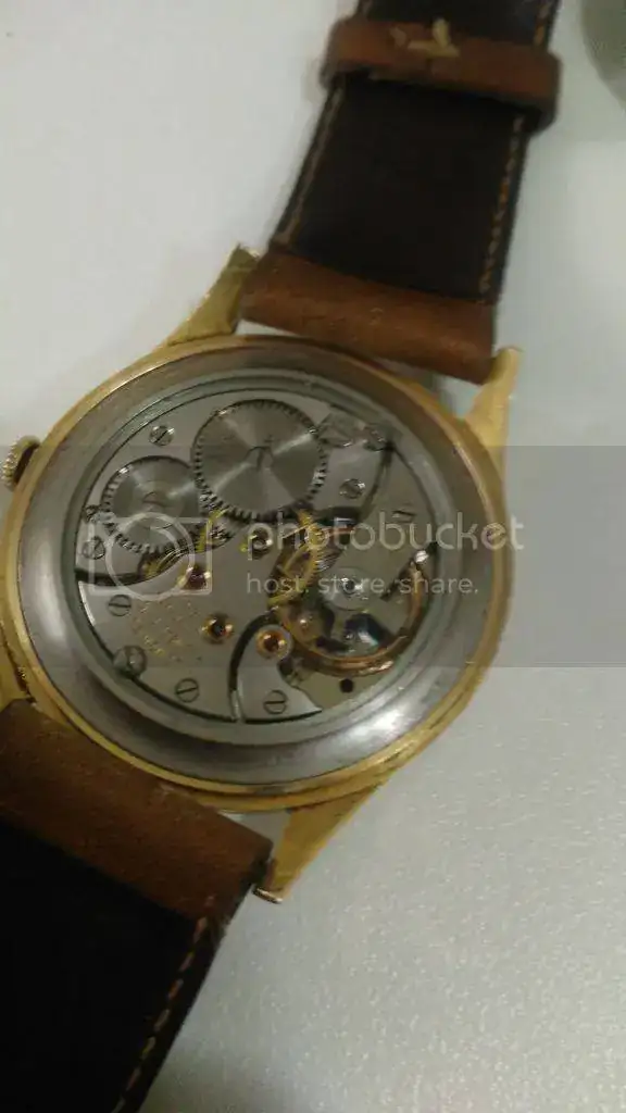

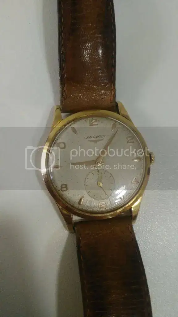

Efectivamente, 7 mm clavados. Aquí os dejo unas fotos
Lástima que la esfera las patas se las limaron. A ver si es posible hacerle unas patitas con mucho cuidado o si no... pegar. Que mal suena la palabra pegar... 😛

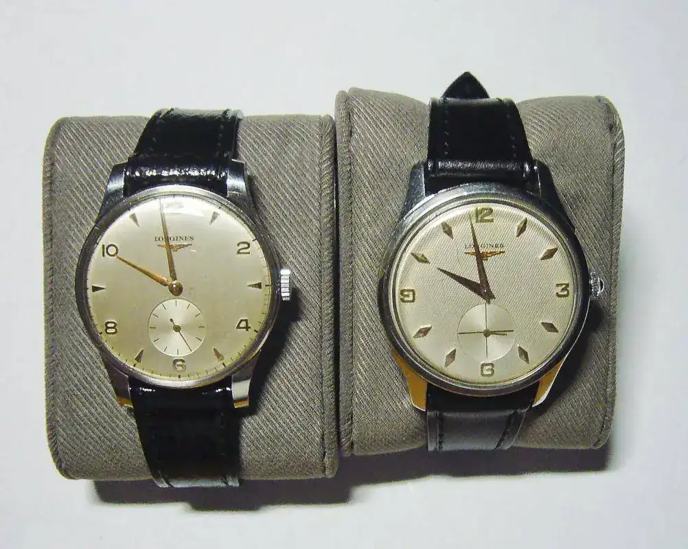

No tendrás problema, salvo el monetario en su caso, para encontrar un 12-68z en buen estado y con su esfera perfecta para poder hacer honores a esa dorada caja. En la bahía o en cualquier otra zona de c-v.
Te dejo una foto de mis dos 12"' sobre todo para empujarte a buscar; a la izda. el 12-68Z y a la dcha. el 27.0

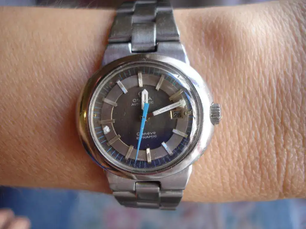

Pues la última pieza que llevé a mi antiguo relojero creo que fue víctima precisamente de un inadecuado soldado de esas patitas de la esfera :-(( No estoy segura, porque ni pregunté, pero pensándolo después es lo único que se me ocurrió...
Muchas gracias a todos,
Como bien indica nuestra querida compañera ese es el riesgo de soldar incorrectamente las patillas. Se trata de un trabajo muy fino y no lo puede hacer cualquiera. Eso pasa cuando el joyero se mete a relojero.
El tema de el reloj de mi cliente es que el presupuesto es reducido, así que le buscaré una esfera igual que se venda conjuntamente con la máquina. Como no tiene prisa, y nosotros tampoco estamos para perder dinero...
Abde, comentando esta mañana con mi relojero me confirmó que los Omega son especialmente difíciles de soldar porque su material no pega bien si no es a base de calor, mucho calor; y si no estás atento puede pasar lo que le pasó al tuyo.

Si ves el post que abrí sobre este reloj , veras que es exactamente la esfera del tuyo..... Vamos , que son iguales.
Tienes razón Vespilla, es la misma esfera
