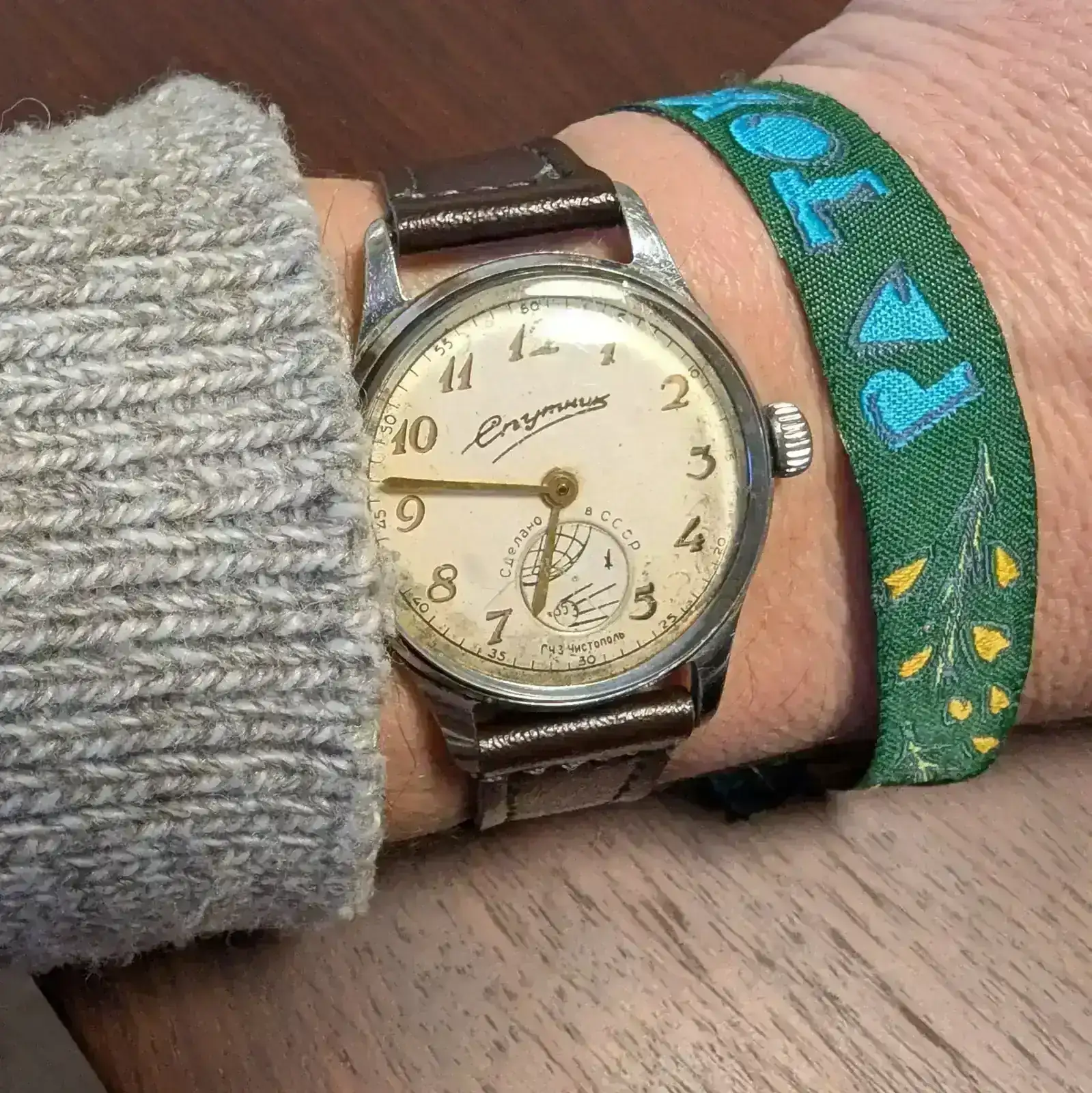

Buenas
Una consulta para un reloj de cuerda, es este:
Aparentemente funciona bien, atrasa algo pero nada grave para usarlo días sueltos. Pero al darle cuerda, nunca llega al tope, le puedo dar cuerda indefinidamente. Eso es normal?
Reacciones: Marius Jacob

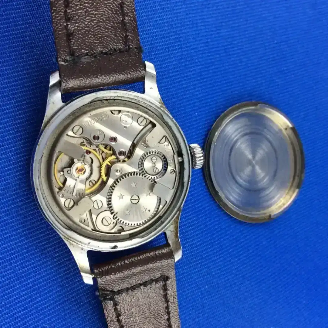

Buenas
Ver el archivos adjunto 3439594
Ver el archivos adjunto 3439595
No es normal, ése reloj, como es habitual en los relojes de cuerda manual, tiene un tope cuando el reloj está totalmente cargado. Algo está mal en ese muelle real, seguramente el final esté roto.

Y eso es compatible con que funcione? pensé que así se pararía y no podría volver a darle cuerda...
Sí es compatible, te está funcionando como el muelle de un automático. Supongo que la carga te durará menos de lo habitual.
De todas formas yo lo repararía, cualquier problema en un reloj, si no se repara, suele empeorar las cosas.

Tiene estropeado el barrilete de la cuerda, justo lo que va debajo de las estrellas, pero hay que sacar el puente entero, cualquier reloj Pobeda 2602 puede servirte de recambio.

Un reloj precioso, tiene reparación no te preocupes hay repuestos de sobra, lo llevaría a un relojero para que hiciera el cambio, un aficionado terminaría cargándoselo. Tengo el mismo con esfera más actual. Por experiencia propia, ya he visto muchos y me he cargado alguno, pero se repara, además debe tener muchos años 1950-1960.
