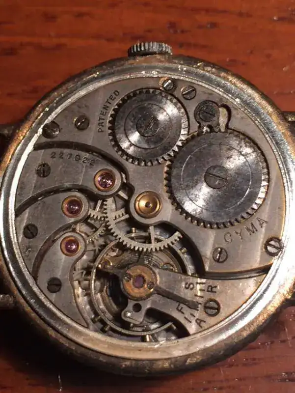

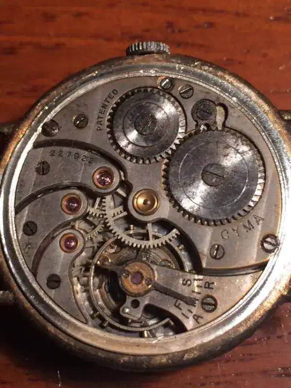

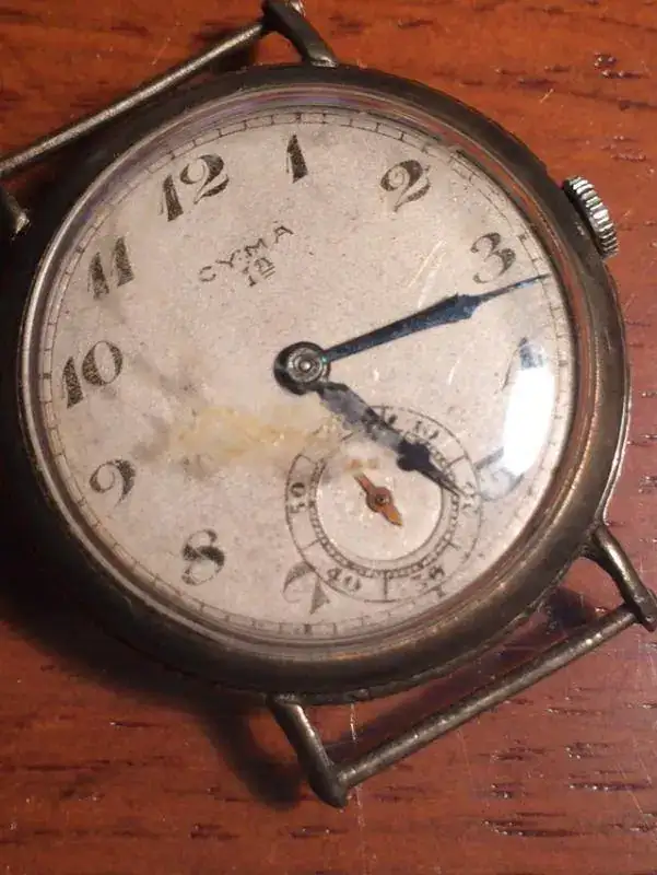

Hola a todos,
Es mi primer post en el foro de Vinatges así que quería ante todo saludaros y agradeceros si me pudierais echar una mano con un reloj que "desenterré" de un cajón de casa hace poco.
Es un CYMA, se lee claramente, que mi padre heredó de mi abuelo en los años 50, pero que no sabemos bien ni la fecha ni la calidad del mismo...
Os pongo un par de fotos, frontal y dorsal. Está un poquillo cascado después de tanto tiempo y, antes de ponerme a intentar arreglarlo, quería ver qué me podríais decir de él, si merece la pena, etc...
A mi personalmente me parece muy bonito, pero se me escapan los detalles técnicos.
Un saludo y gracias de antemano.

Hola Arboliyola!, siendo un Cyma y además una herencia familiar yo te recomendaría que intentaras arreglarlo y dejarlo bien, un buen service y darle la vida que se merece. Tengo uno parecido y creo que es de los años cuarenta, un saludo!
Me encanta el reloj. Qué calibre tiene?
Hay que darle una segunda oportunidad. Estoy seguro que cambiandole el
plexi ya ganará mucho, y un service a esa preciosa máquina con Cotes de Geneve,
ya lo dejas listo para otro montón de años. Piensa que es manufactura.
Ah !, se me olvidaba, bienvenido a este rincón del foro.
Un saludo,
Tony
30, un poco pequeño para mis gustos pero me gusta
arboliyola, el calibre seguro que es un 8.75''' lineas , Dm= 19.35mm, Do= 19.7mm de diametro del calibre, es decir solo de la máquina.
Cuando dices 30, seguramente nos estás diciendo 30 mm de diametro total de la caja ?

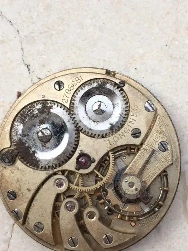

He estado leyendo un poco más a fondo este foro y he visto que habláis mucho de D. Luis en Buenos Aires, en un mes voy allí y pensaba pasarme por su taller a ver si me comentaba algo al respecto... En el mismo cajón que encontré este he "descubierto" un Longines, que según el número de serie es de 1912... ¿Te parece buena idea?

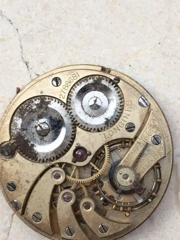

debajo de todo en la foto aprecio una numeración mas o menos así 18.?? ABC. Aclárame la numeración exacta
Hola. Según mi modesta opinión el reloj necesita ser desarmado, engrasado y aceitado. El flexo, no lo cambie. pásele
pasta de pulir de auto con algodón y le quedará como nuevo, haga lo mismo con la caja. A ésta última sólo un poco, seguramente está niquelada. Verá como cambia. Los relojes Cyma son muy buenos y si es un recuerdo se convierte en un tesoro.

Te pongo una foto 😉
En el foro encontré gente que, como tu, mencionaba lo de escribir directamente a Longines, eso he hecho hoy, a ver cuando me responden lo que dicen... Pero si que deben ser de la misma época, aunque si no me equivoco el mío si tiene que ser de España.Ver el archivos adjunto 272605
bién amigo, tenemos un Longines 18.79ABC, este es el calibre de tu Longines. Lamentablemente no figura en Ranfft, donde solemos acudir para encontrar información de muchos calibres. No obstante te paso el enlace a esta Web para que veas calibres parecidos al tuyo. http://www.ranfft.de/cgi-bin/bidfun-db.cgi?10&ranfft&2&2uswk&Longines_18_26ABC
