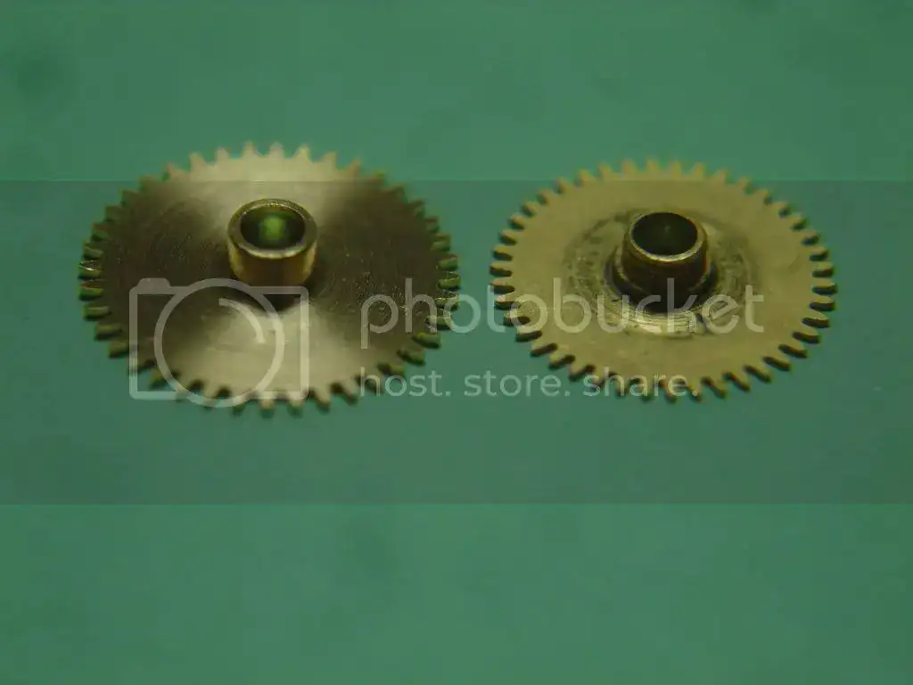

Resulta que tengo una Cortebert 616 y ando metido en un proyecto con ella.
Necesito ponerle tanto la rueda horaria como la minutera con un cañon mas alto. Por un casual alguien sabe si el set de la Unitas 6497-6498 seria compatible con este modelo???? Y si no es asi, alguien me podria orientar de donde conseguirlo??
Os pongo unas fotos de ambos modelos de movimientos para animar el hilo.

KiKe: le sugiero sacar el cuadrante del Cortebert - luego quitar la rueda cañón y la chouse y hacer lo mismo con la del
UT6487 - de esta manera comienza por comparar la altura - diámetro y cantidad de dientes - y así conoce las diferencias.
Por mi experiencia y por haber dedicado mi vida en esta especialidad - creo que no es compatible.

Hola Kike,
Lo siento pero no son compatibles, además de la rueda luego tendrías problemas con el diámetro del cañon porque también son diferentes.
La solución es desmontarlo y añadirle un prolongador.

La solución pasa por donde te ha comentado ToniT.
No se que tipo manecillas tienes pensado ponerle, pero ya de paso que pones el prolongador yo estandarizaría la medida a 2 mm, porque así te será mas fácil despues encontrarlas despues, pues de esa medida hay bastante oferta.

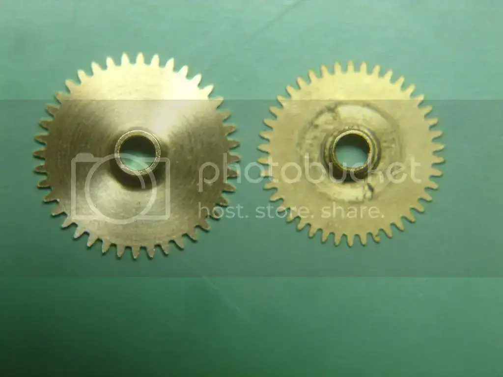

Medidas del diámetro:
-Cortebert 1.90 mm
-Unitas 2.0 mm
(Cortebert drcha)
Te pongo otra foto del perfil.
Es una operación relativamente sencilla, si bien, la de la foto que pongo yo parece distinta que la tuya, aun siendo del mismo movimiento, por ese escalón que tiene abajo.
En cuanto a la aguja minutera, lo mas fácil es que saques el prolongador directamente de la misma manecilla.
Hay otra posibilidad es alargar el cuello de las agujas o buscar algunas especificas.
