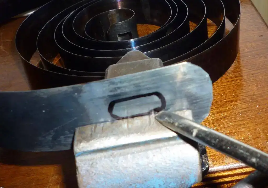

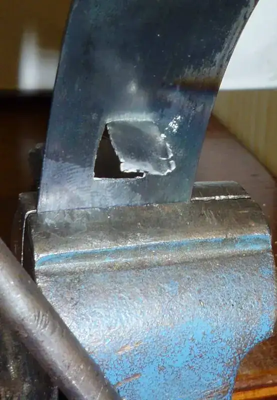

Al sacar el resorte del barrilete no es raro encontrar que el ojal exterior está roto o comenzado a rasgarse. En cualquiera de los casos es necesario realizar un nuevo ojal, y esta operación se puede hacer de diferentes maneras, incluso utilizando herramientas específicas para este uso, pero quiero presentar un método sencillo, rápido y que no requiere más que herramientas que todos tenemos o podemos conseguir fácilmente.
El primer paso es cortar con unas tijeras de cortar chapa la parte dañada y posteriormente destemplar la zona donde haremos el nuevo ojal. Con un pequeño soplete de butano se calienta hasta que alcanza un color rojo oscuro, y después se enfría lentamente. Para esto basta con ir alejando el soplete poco a poco, el proceso puede durar medio minuto más o menos. Tampoco es necesario conseguir un destemplado total, pero sí lo suficiente para facilitar las siguientes operaciones.

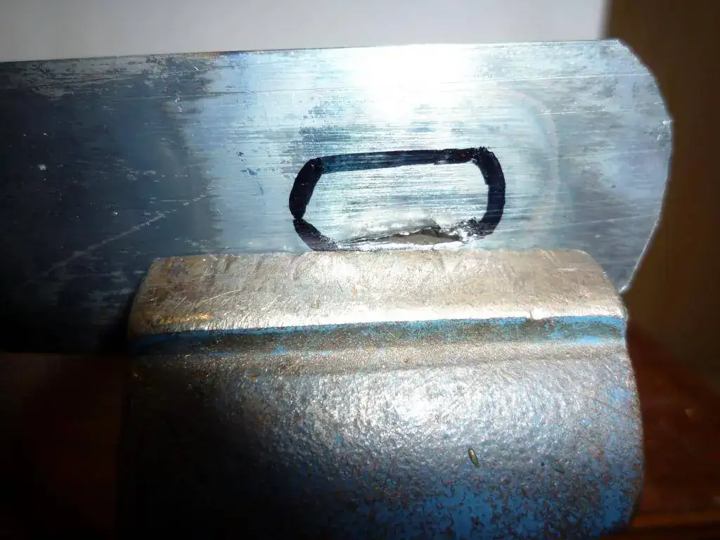

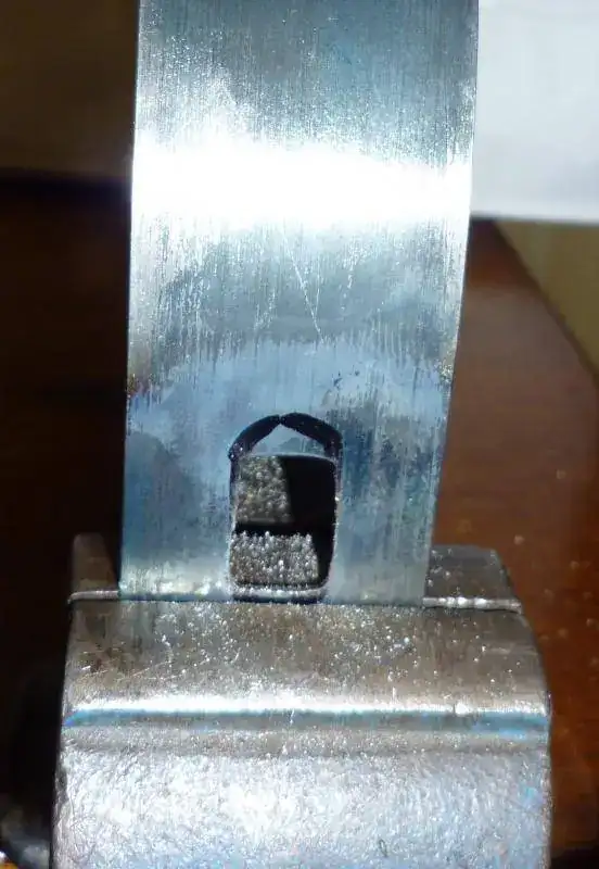

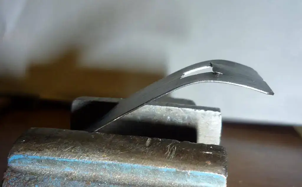

Cuando ya se ha enfriado totalmente se marca con un rotulador la forma del nuevo ojal. A continuación se coloca en el tornillo-mordaza de tal manera que uno de los lados del dibujo quede tocando. Se apoya un destornillador afilado formando un ángulo de unos 75º al que se le da un golpe seco con un martillo hasta que produzca un corte-rotura. Se repite hasta cortar la longitud de un lado. Luego se hace lo mismo en el otro lado. Después se sujeta el resorte de tal forma que la parte final del nuevo ojal quede al ras de la mordaza y se corta de la misma manera. Ahora basta doblar la parte que ya está cortada por tres caras para que se rompa por la última.

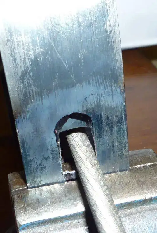

Es importante repasar con una lima la parte final del agujero para que quede bien terminada y sin ninguna señal de rotura. Se repasan también los laterales y ya está terminado. Todo este proceso se puede hacer en unos cinco minutos.
Espero que sea útil para los que no saben cómo hacerlo, hay otras maneras, pero esta es muy sencilla y rápida.

Hola. Yo también utilizaba el taladro, pero desde que probé este sistema no lo he vuelto a utilizar, y siguiendo el método que he expuesto te aseguro que es rápido, fácil y sin ningún riesgo. Si lo pruebas repetirás.
Hola. Tal como dices también se puede utilizar un formón, el destornillador que uso está casi tan afilado, pero hay que tener en cuenta que tiene que ser estrecho para poder cortar la parte final del ojal sin superar su anchura.

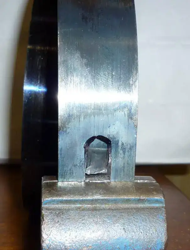

1ª Tal como dices la terminación del ojal tiene que estar bien redondeada porque si quedan ángulos puede comenzar a rasgarse fácilmente. En las dos últimas fotos se puede ver que uso una lima redonda para hacer esta labor, y el aspecto que va tomando la parte final del ojal con una generosa curva en cada lado.
2º También es cierto que el material al rasgarse con los golpes puede sufrir en esa zona tan delicada, y por eso desgasto con la lima unos tres o cuatro milímetros al final, y compruebo mirando con una lupa que la zona está completamente saneada. En la penúltima foto se ve que antes de comenzar a limar la parte final del ojal sobresale de la mordaza unos milímetros y en la última con esa parte ya eliminada con la lima. A veces repito esta operación hasta comprobar que esta parte queda perfecta, pues es la más delicada y de donde se rompen la inmensa mayoría de los resortes.
