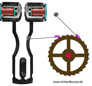

No puedes ver anda a simple vista, sólo los diapasones vibrando ... necesitas una máquina:

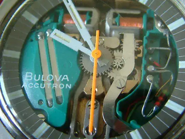

Aki el mio:

Exacto !!! A él se lo compré yo ... es una máquina trabajando ... restauró la minutera del mio que como se puede ver estaba así ... y por más que lo miro con la lupa, no lo noto ....

No puedes ver anda a simple vista, sólo los diapasones vibrando ... Necesitas una máquina:
