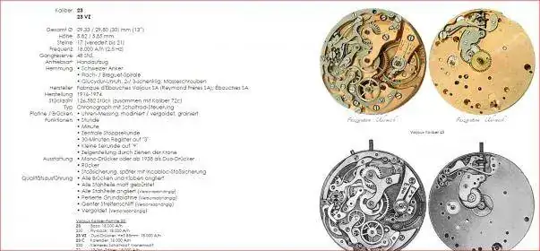

Si mal no recuerdo el calibre Valjoux 7734 no lleva rueda de pilares, será mas bien el calibre 23.
Angel.
Efectivamente es un 23, aunque sin verse se intuía un 7734, por el calendario a las 6. Saludos

Y en el caso de tratarse de un 23, movimiento mas buscado pero tambien entiendo menos comun y con menos piezas para reparar como ven ustedes su posible arreglo?

Buen día Hrc; se trata de un Valjoux 23C calibre muy poco visto dentro de la familia del calibre Valjoux 23 - cuya rareza es llevar calendario.

Buen día amigo cesccat; el reloj que se analiza aquí - es un chronografo - y lo que usted muestra es de calibres automático??
Un saludo, Luis desde Argentina
Cierto señor Luís. Solo es para constancia de que no podía ser un Zodiac calibre 79 tal como esta grabado en el calibre.
Buen día amigo cesccat; ahora entendí lo suyo. Es muy complicado estar en cama y con fiebre!!!
