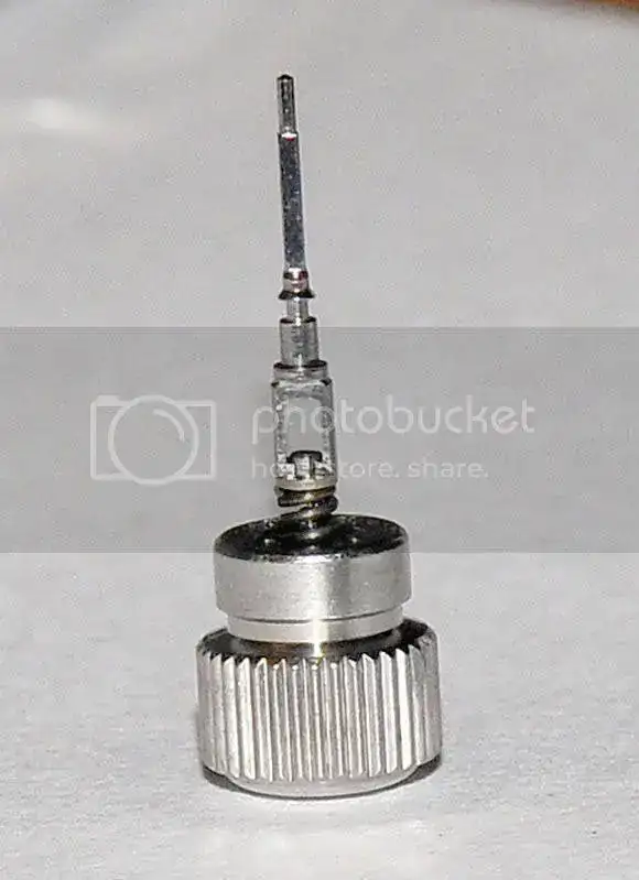

El reloj es un Seiko 6309-729A. El reloj no lo tengo aquí, pero la tija es ésta:
Es un diver filipino restaurado.

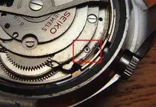

Veamos.
Si tu te pones el movimiento con la tija (eje) apuntando al sur,
a tu derecha verás dos tornillos y un agujero y a la izquierda el tambor de la cuerda.
Y a tu izquierda a unos 3 mm del ej, un botón de casi 2mm de diámetro, que debes apretar para sacar la tija.
Que después de los dos pasos para ajustar la hora tirando hacia afuera, tiene que salir sin "ninguna" dificultad.
El muelle que tu dices, se cayó por que eso que me enseñas en la foto no el el eje original.
Mirando los calibres, la única función del muelle que tu dices, es de retener unos alargos que existen para las tijas.
Este es el original del 6309A.Asi que lo más probable es que ese no sea original.Además, a no ser que esté dentro de la corona, le falta la junta de estanqueidad.A.
En pricipio, si la tija entra y cierra el seguro, para el reloj, como hasta ahora, no debería presentar ningún problema para que funcione.
Ahora, si metiendola suavemente, y haciendo que gire 90º para un lado y para el otro no entra, puede ser que tengas problemas con varias cosas en el movimiento.Pero en estas cosas hablar de oido...hay una especie de cilindro con engranaje para el fechador...pero como todo, hay que ver y "sentir" que pasa.
edito: lo vi ahora "filipino restaurado" ???? haaaaaaayyyyyy que dolorrrrrr!!!::bash::::bash::::bash::
Es lo que le pasa. No es la tija original. Pero creo que eso es sólo parte del problema.
