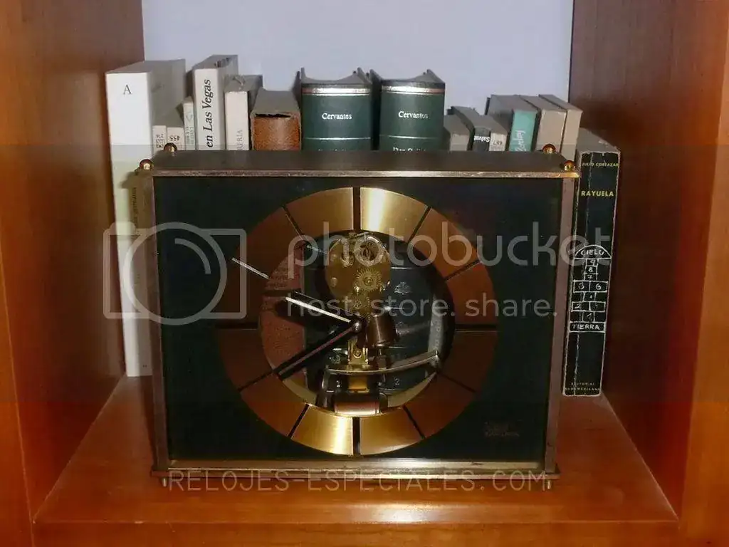

Yo, además de mi agradecimiento, mostraré la única pieza que tengo de este tipo... y gracias a ti, además :worshippy:
Por cierto, una vez ajustado va como... un reloj :D
