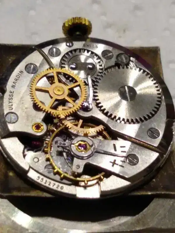

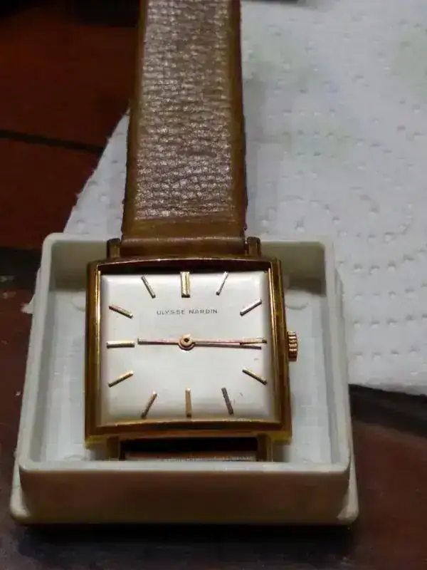

Aún le falta el cristal para que esté listo, pero me gusta hasta despeinao.
Buen día CALTRAVA; ES UN ULYSSE NARDIN con un ebauche posiblemente de la flia. Peseux.
Tendríamos que verlo sin el cuadrante??
Un saludo. Luis desde Argentina
Se refiere a la esfera?
Pide una correa mejor, pero es precioso.
Calatrava, SI, cuadrante=dial=esfera.

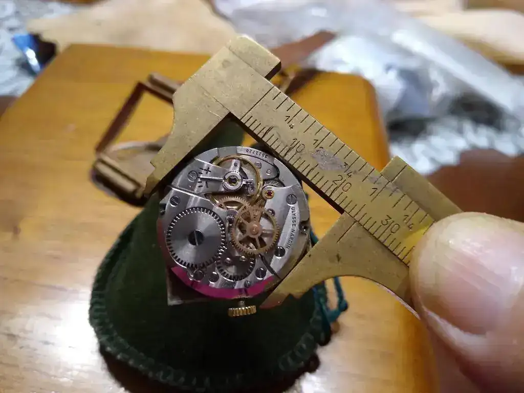

compara si es este y si es este el diametro Dm= 21.7mm, Do= 22.05mm

pensaba que podía ser un Peseux 40 ó familia pero esta nueva info me lo desmonta.
igual salió modificado de este edificio.

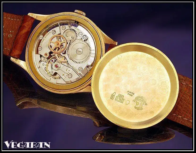

Yo he encontrado esto:
El movimiento base es un 11 "1/2 Peseux 333 SC y el reloj fue muy probablemente hecho a mediados de los 50. Podrías contactar a Ulysse Nardin con respecto al número de serie, ellos mantienen un gran archivo en sus piezas vintage. En algunos movimientos, Probablemente más adelante, este movimiento recibió la designación N115S. Vale la pena mencionar que este movimiento existe en al menos un par de variaciones con placas base ligeramente modificadas para acomodarse a diferentes casos.
https://www.watchuseek.com/threads/help-to-identify-this-vintage-ulysse-nardin-18k.1076907/
y esto del amigo Cescat :laughing1:
https://relojes-especiales.com/thre...ubis-super-securit-shock-calibre-777c.406439/
Qué correa me aconsejas
No me atrevo a sacar la esfera ni las agujas, tengo que hacerme con unos buenos destornilladores muyyyy finitos. Alguna recomendación?
