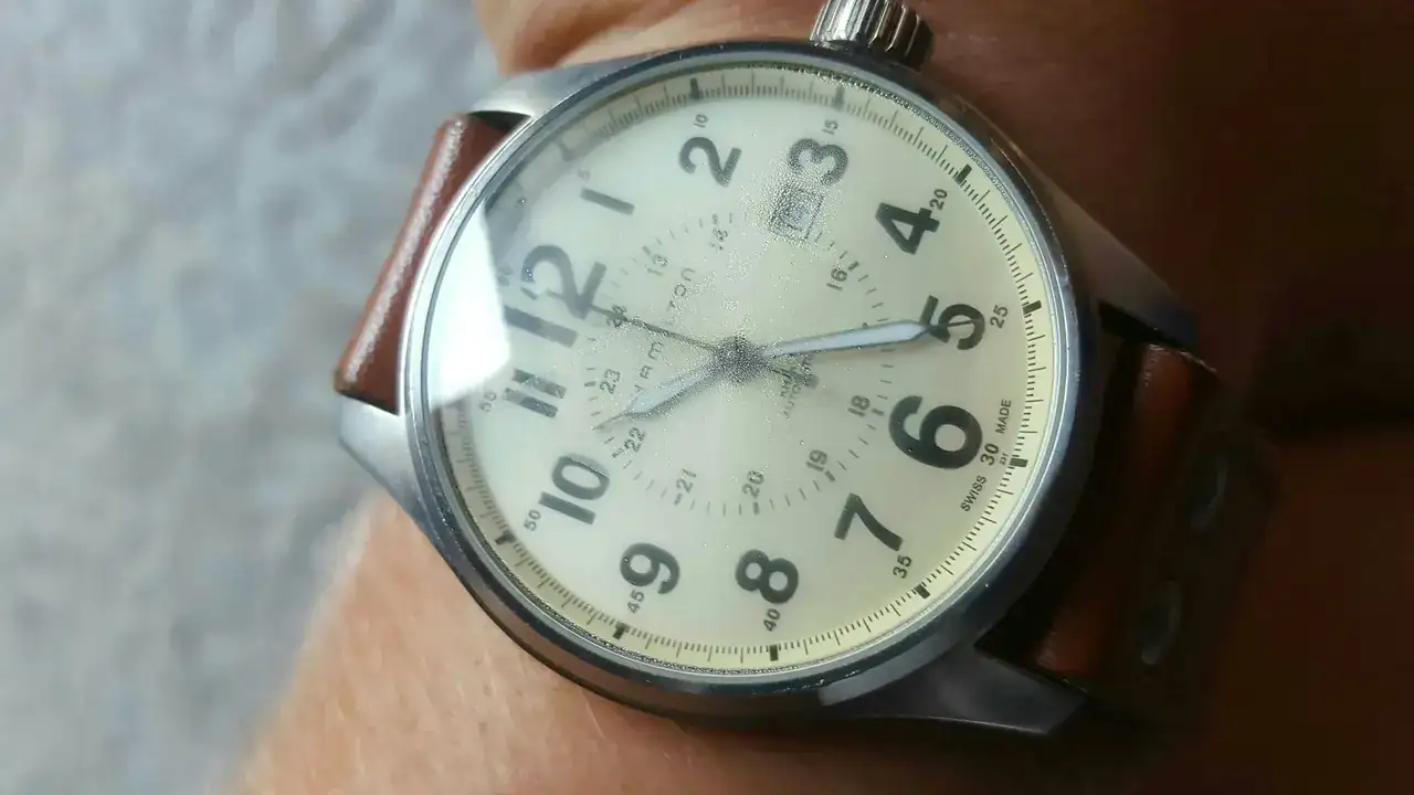

Ayer por despiste me metí en la piscina con el hami y ahora está así...
El reloj esta en garantía,supongo que siendo de 100 metros lo cubrirá no?
Lo compre en las rozas Village en madrid,debería llevarlo ahí por tema de garantia o algún concesionario oficial de la marca?
Lo ideal es que saques esa humedad cuanto antes, antes de que condense. Si pudieras abrirlo sería lo suyo, cojes gel de silica y lo deshumectas en el microondas con cuidado de no quemar la bolsa, metes el gel y el reloj sin tapa en una bolsa zip y la cierras.
Respecto a la garantía....pués por donde les de, siempre pueden decir que la corona no estaba cerrada o que usastes los pulsadores en el agua aunque haciendo una prueba de hermetismo se sale de dudas.

El problema es que estoy fuera de vacaciones y no tengo métodos de abrirlo,tampoco quiero abrirlo por garantía,espero que no se fastidie el mecanismo hasta dentro de 3 dias no puedo llevarlo
Entiendo, pero ese es el problema humedad+tiempo.
Creo recordar que ya ha habido otros modelos de la marca con el mismo problema y lo ha cubierto la garantía.
Al ser agua dulce el problema es menos grave y puesto que tampoco puedes abrirlo yo lo que haría es llevarlo puesto continuamente.
El calor del brazo hace que la humedad suba hacia el cristal donde es menos dañina. Prueba de ello es que si te quitas el reloj la nube desaparece y si te lo pones vuelve a salir.
Ahorrate trucos inútiles como meter el reloj en una bolsa con arroz y corona abierta. No vale absolutamente para nada.

A mi me pasó lo mismo con otro Hami, lo llevé al CI en garantía y no me pusieron ningún problema. Tampoco me hicieron preguntas. Coste cero.

El agua está dentro, mantenerlo caliente la mantendrá en estado gaseoso hasta que se condense en la zona más fría que no solo es el cristal (a la vista). Si no quiere/puede/sabe abrirlo como bién dices solo queda confiar en una respuesta positiva por parte del SAT....
