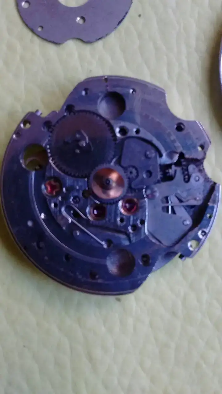

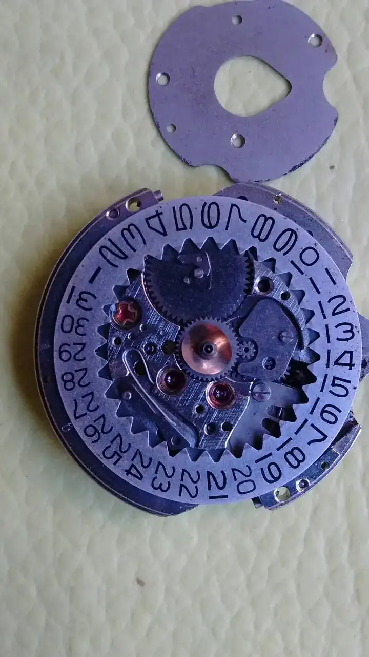

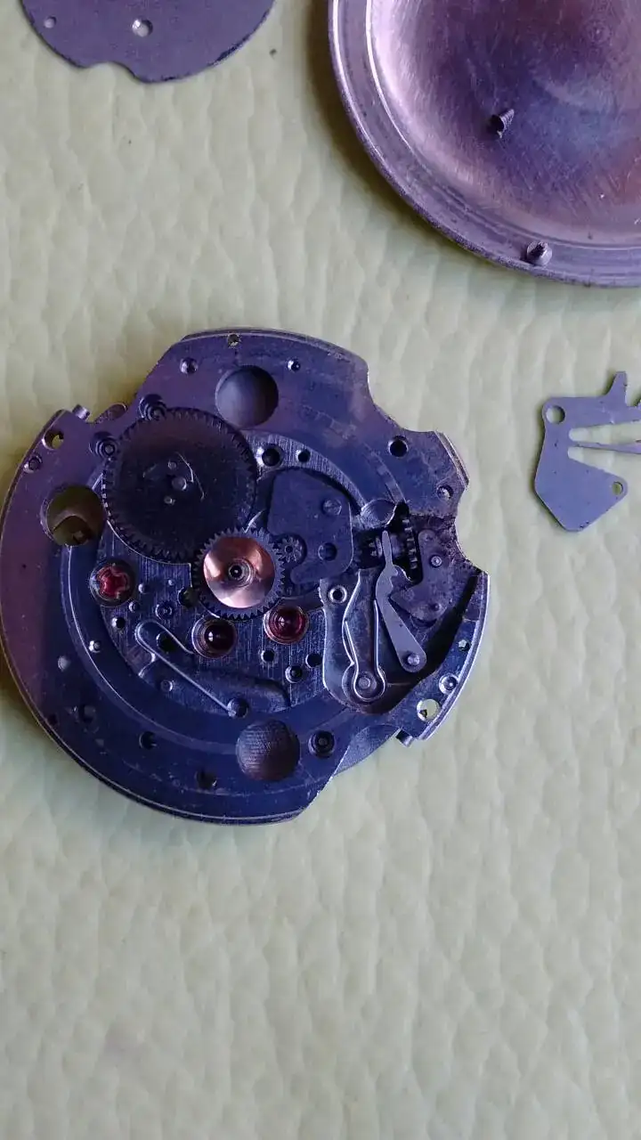

Llegó a mis manos un orient 1323 sin corona.
Acá solo se ve el movimiento pero está completo salvó por la tija y la corona
Mi idea era lavarlo pulirlo colocarle una tija nueva y a lucirlo
Se lo di a mi relojero para que me consiga la fornitura. Mi sorpresa fue cuando me dijo que no se consigue nada, que ya nadie tiene nada para un reloj tan viejo. ¿como puede ser que no tenga nadie una fornitura de un reloj de menos de 50 años y que se fabricó por millones? Condenada, condenada fornitura! Perdón, necesitaba hacer catarsis.

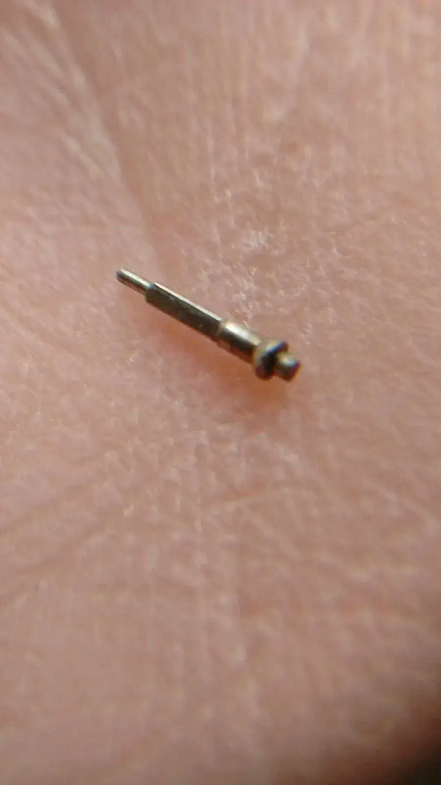

En fin, esta es la única parte de la tija que quedó. Partida justo después de la parte gorda que mueve el tirette ( lo escribí bien?) Así que no queda lugar para mucha soldadura porque no pasaría por el agujero de la platina aunque podría probar con metacrilato y bicarbonato, escuché que esa técnica pega muy fuerte
Buen día el eternauta; como le dije - tengo esa tige. Lo que no entiendo para que quiere seguír buscando pegamentos.
Traiga el reloj y ese pedazo de tige y la comparamos con las 6 tiges nuevas que tengo de varios cal. equivalentes.

Eternauta
Buscá un tige nueva.
es el mejor consejo que vas a recibir.
Cada uno por su parte,
Don Luis y yo te hemos ofrecido la mejor solución, simple y sin problemas.
En realidad sí se puede soldar,
pero el material con que estaban hechas las tiges era descarte, pura merde,
con excepción de las de buena marca originales o Ronda o DCN.
Por eso al darle calor no suelda o con más calor (plata) aparece todo ese horrible granulado.
O sea, tige nueva,
deje de sufrir.
Álvaro
