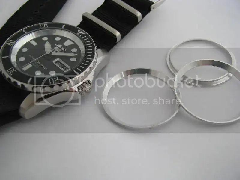

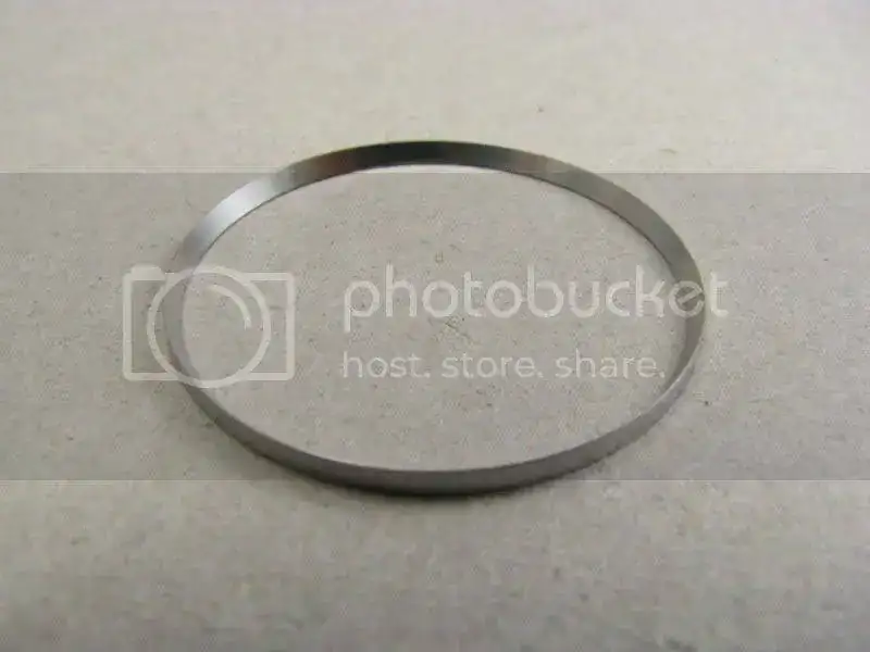

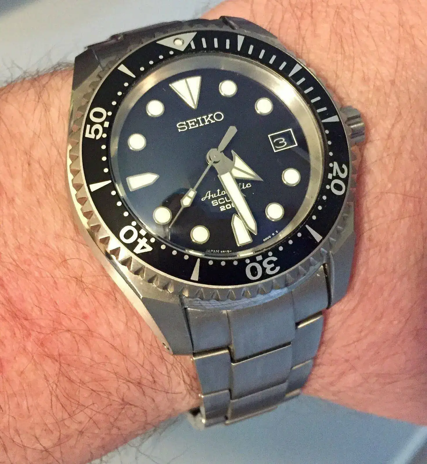

La traducción de "hour makers" al español, como bien dices serían "índices".
La de "chapter ring" aquí se traduciría como "bisel interno".....pero en el ejemplo del Orient bambino igual se refiere al aro metálico interior que separa el dial de la caja.....o así lo entiendo yo al menos :pardon:
Por ejemplo....
El Chapter Ring de este Seiko:
....sería este:
Y en este caso, el Chapter Ring de este Seiko:
....sería este:
Quizás así se vea mejor :)
Buenos días:
¡Muchas gracias por la detallada respuesta, Kaik! Ya lo veo más claro. Y sí, he visto que en algunos sitios lo llaman también "anillo interno". También me he fijado que a veces los anglófonos se confunden y utilizan también chapter ring para referirse a la parte de la esfera en la que están los índices horarios.

Por ejemplo....
....sería este:
....sería este:
Te estás refiriendo en ambos casos al rehaut por tanto chapter ring = rehaut ...
