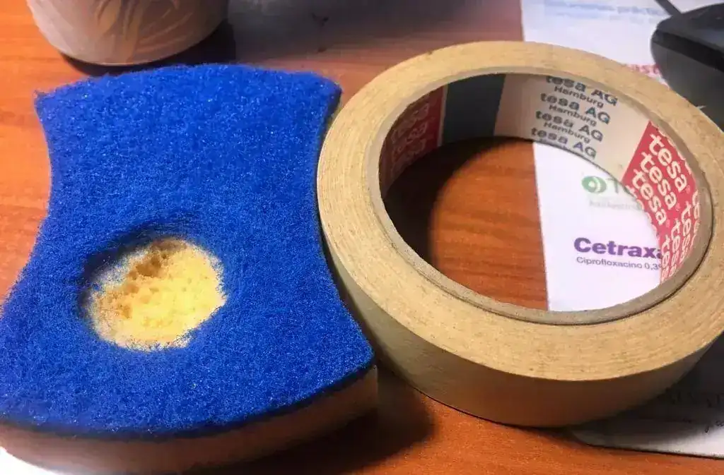

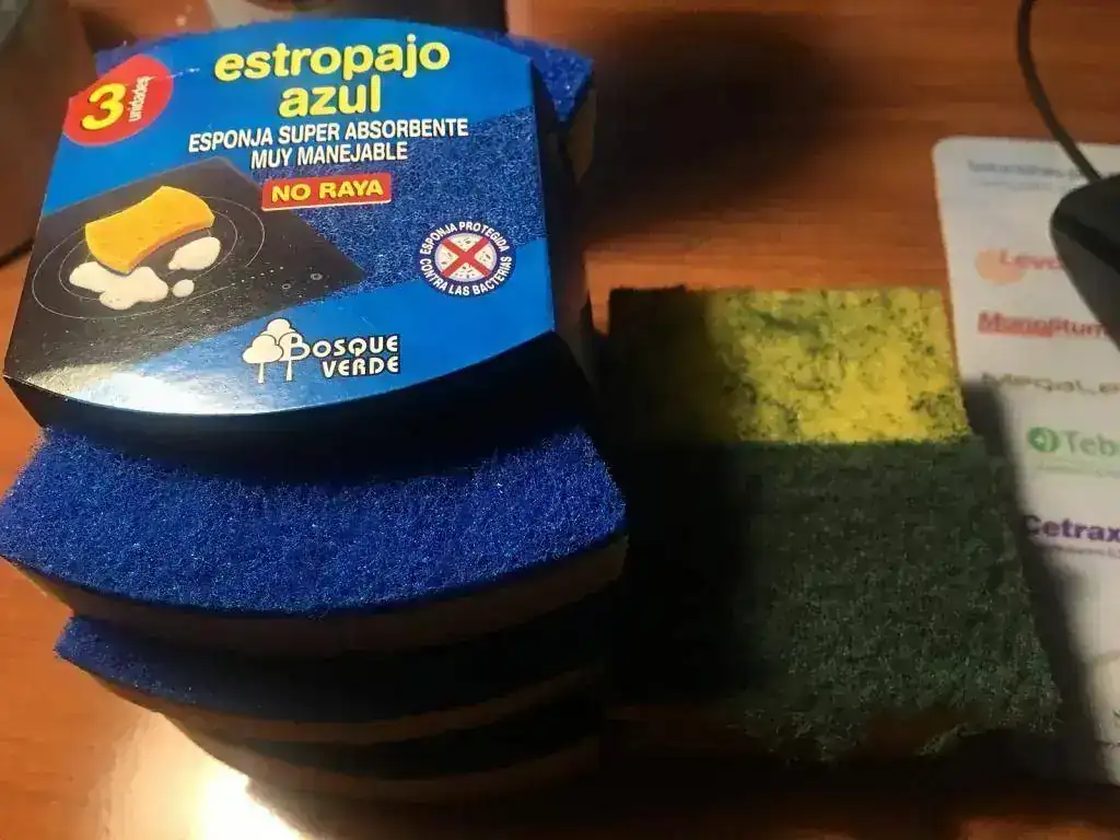

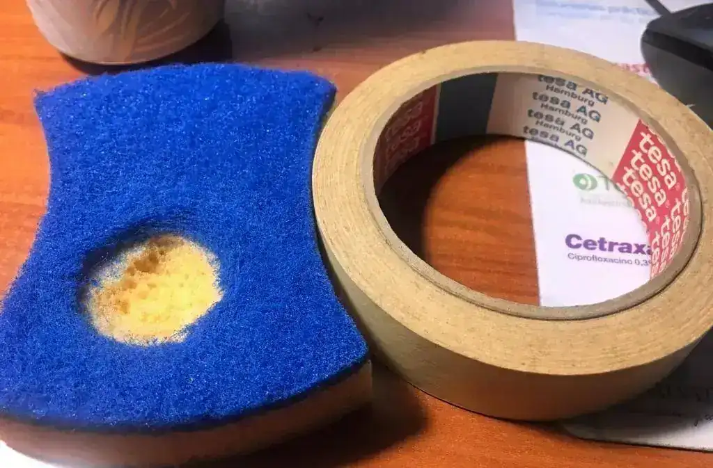

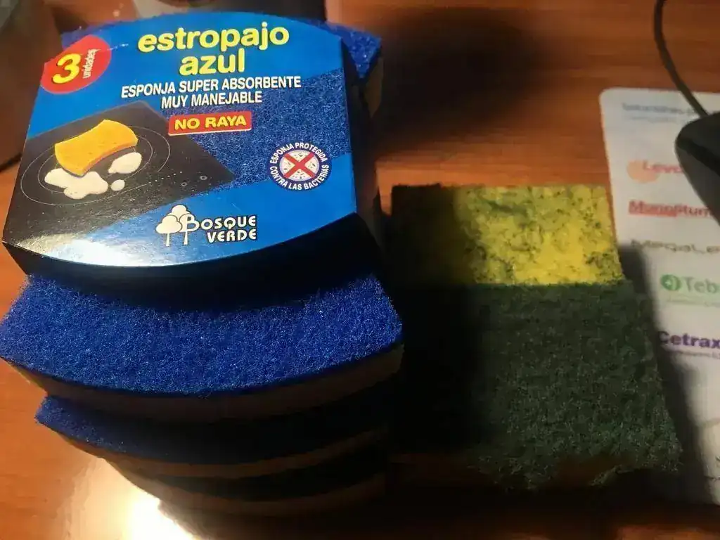

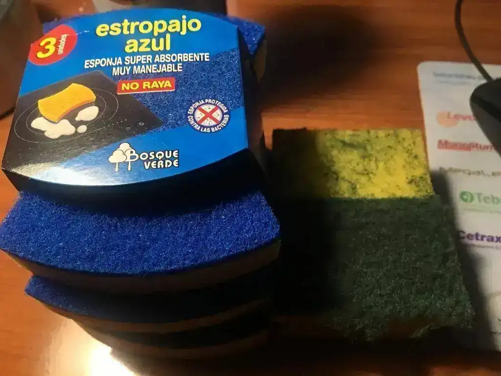

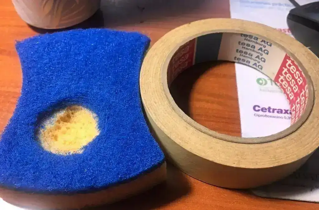

ya que tienes 2 cajas/biseles, puedes probar y ver los resultados.
Mi kit de herramientas actual:
En primer lugar, me paso por un chino para comprar un cutter y cinta de carrocero para cortar el estropajo (el mismo bisel sirve de molde) y cubrir el cristal, respectivamente.
Posteriormente me paso por el mercadona en el area de utiles de cocina:
el verde es muy basto, perfecto para los armis, para una caja igual empezaria por el azul:
se tarda poco, frotando suavecito en la misma direccion o en circulos segun que efecto quieras, que si el bisel no es de acero terminaras tornandolo a dorado sin pasarlo por otros metodos quimicos
Ver el archivos adjunto 655618
Ver el archivos adjunto 655620
Genial kit!;-)
Perdona una pregunta...para que cortas el estropajo, por favor?
me explico: Lo he usado en una caja y no me ha ido mal. Le quito el bisel. cubro el plexi con cuidado con la cinta de carrocero. le doy el pulido en circulos tras encajar la caja en la parte cortada. Acabo el trabajo segun vea.
Realmente, con cuidar la direccion y la intensidad del frote le daria directamente a la caja sin mas y sin necesidad de recortes a la "herramienta"
Ya veo. Gracias!

Un Kit brillante. Jejeje
Y coincidimos en "El verde" para los armis.
Es el que he usado para normalizar el Baikal.

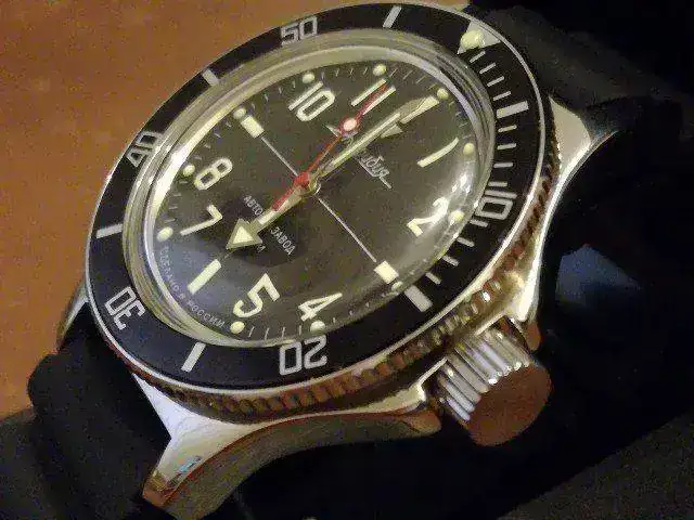

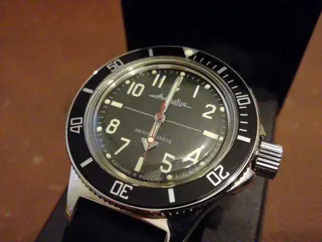

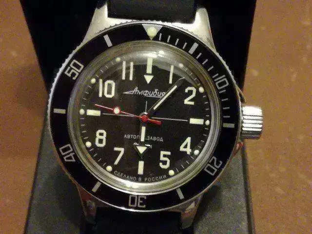

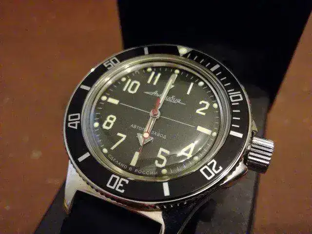

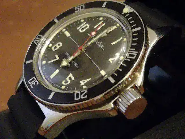

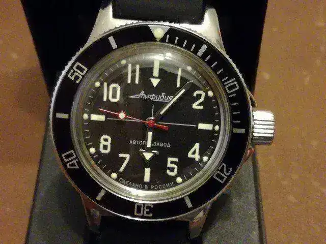

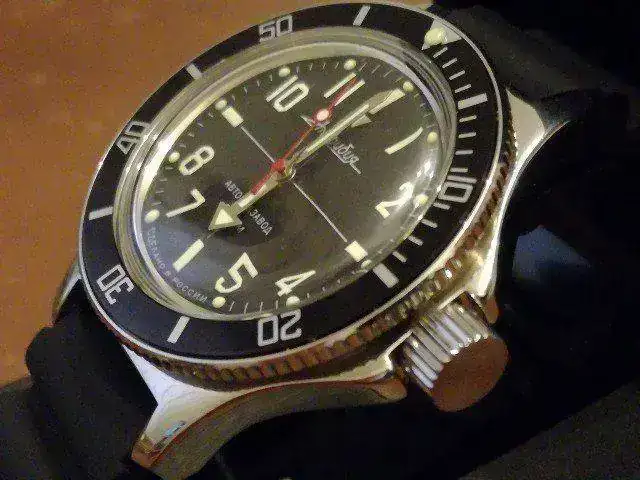

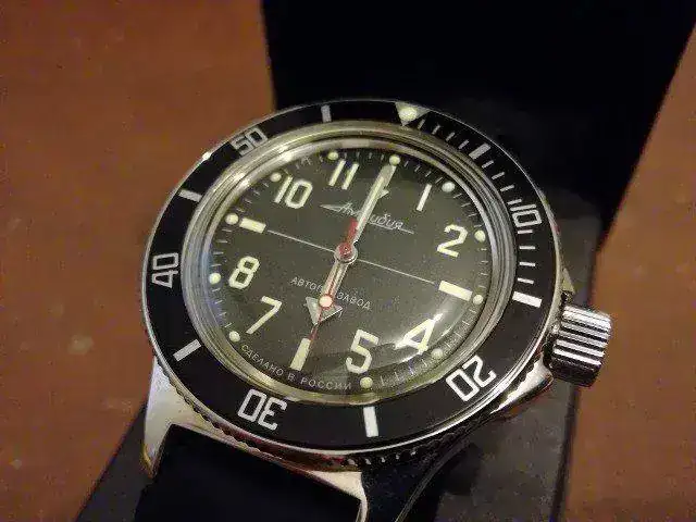

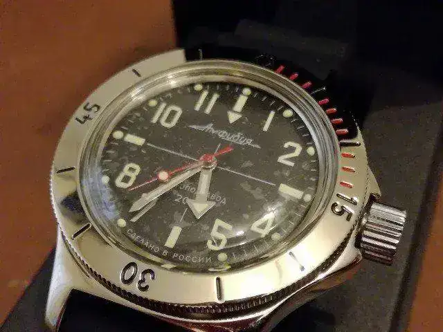

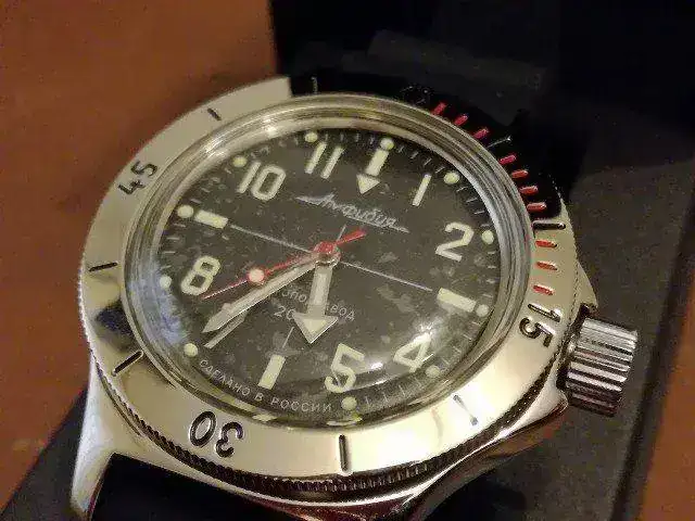

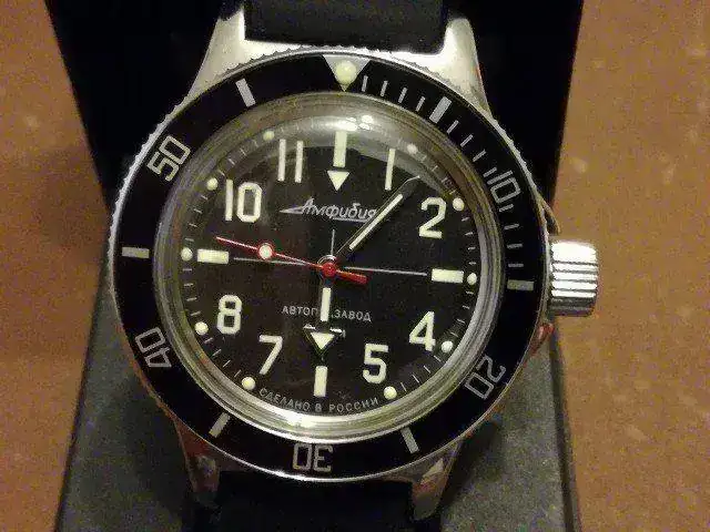

Bien... he cambiado el bisel al negro... que parece que es el que lo "pedía", en su caso...
Antes...
Después...
Más imágenes...
Creo que queda bien. Ahora, a buscar otra correa....
Voilà!
