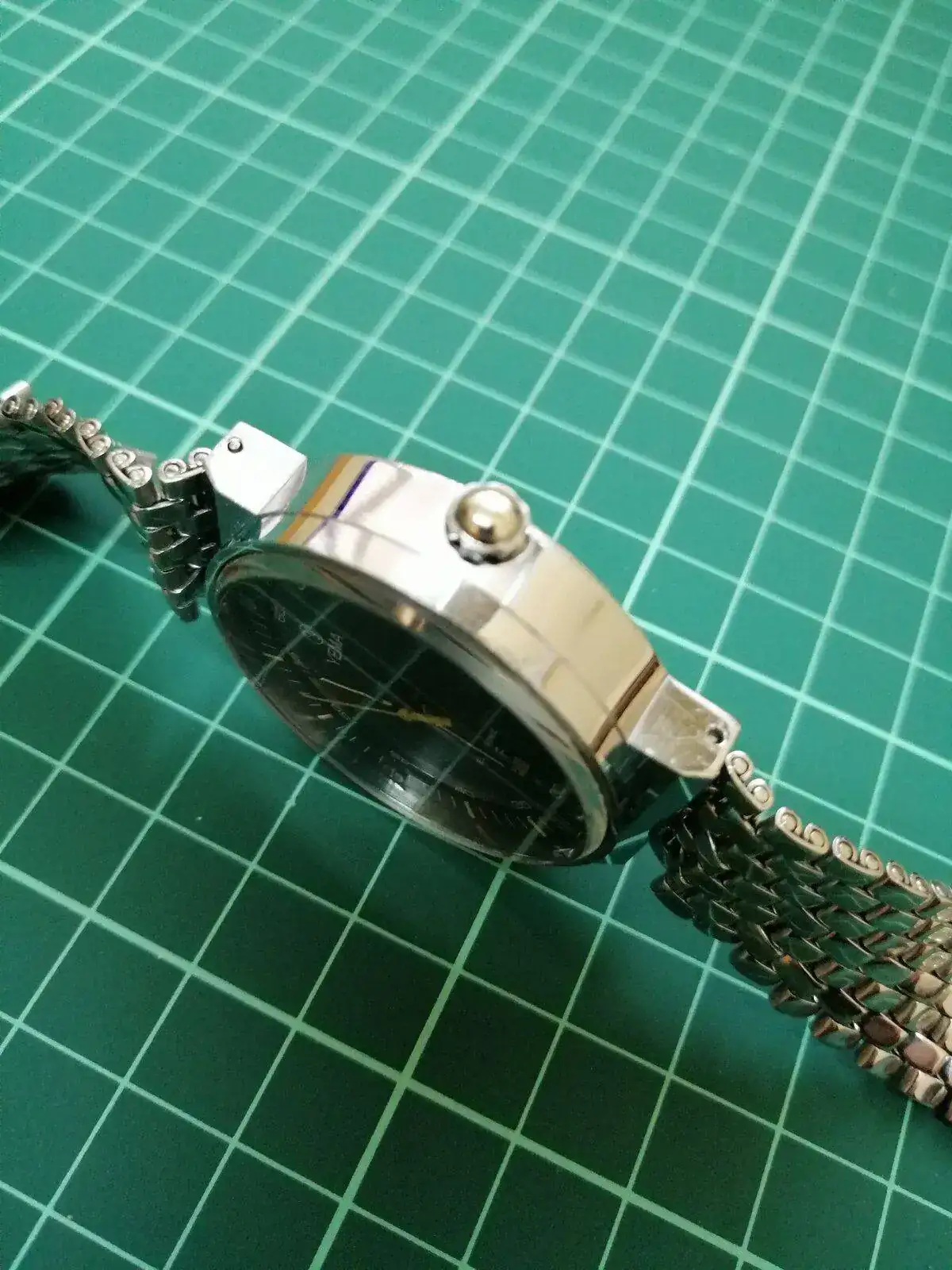

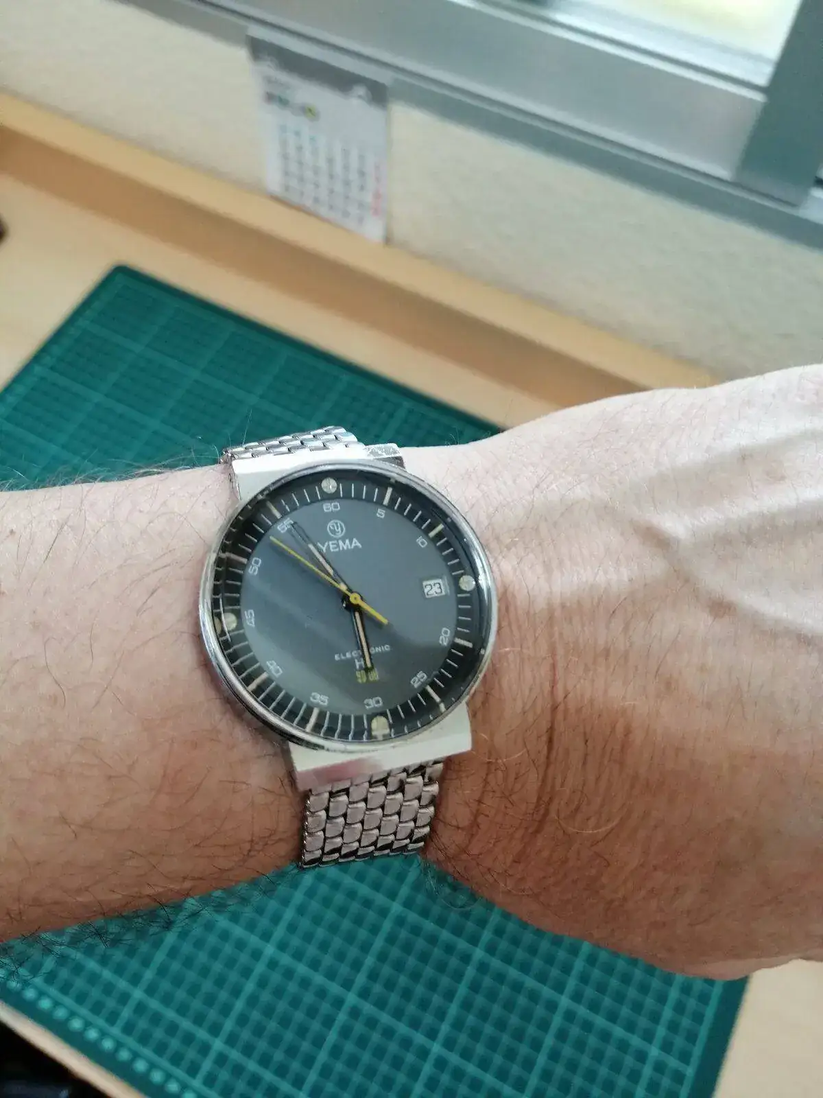

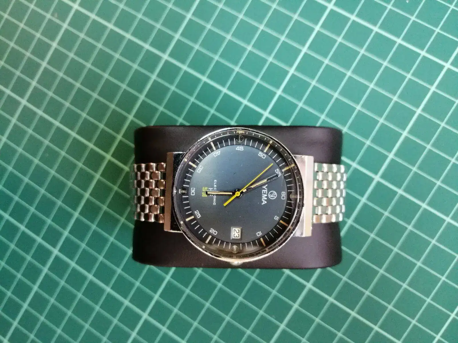

Hola a todos, he comprado este reloj marca Yema, pone que eselectronic, no se ni si funcionará pues el vendedor no lo sabía, ne costo baratito, algien me piede dar alguna reseña, he leido algo por el foro, y parece ser que son buenos relojes. Os subo una foto, ya me decis

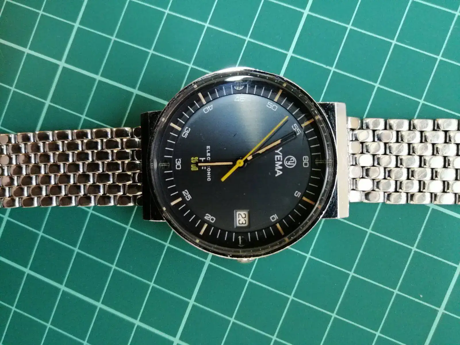

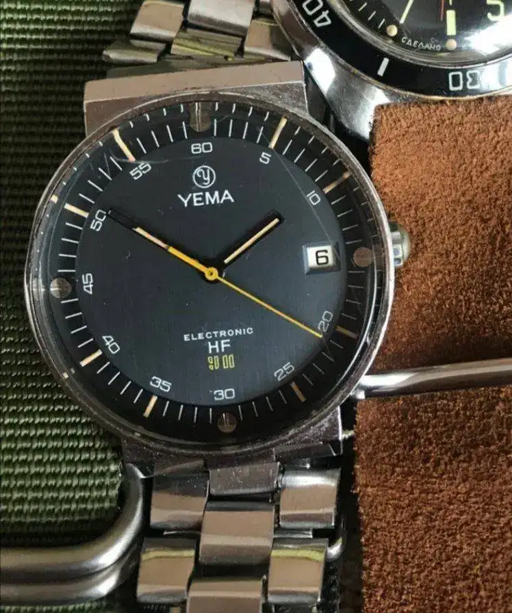

Pues es un curioso reloj vintage, de 37'4mm y mediados de la década de los 70.
Si no recuerdo mal, monta un calibre electrónico 9157, como algunos otros modelos de Yema de aquellos años, en un intento de superar con más penurias que éxitos la crisis del cuarzo. Del calibre tienes más información en Ranfft: ETA-ESA 9157
Suerte con el cambio de batería, a ver si solo con eso resucita.

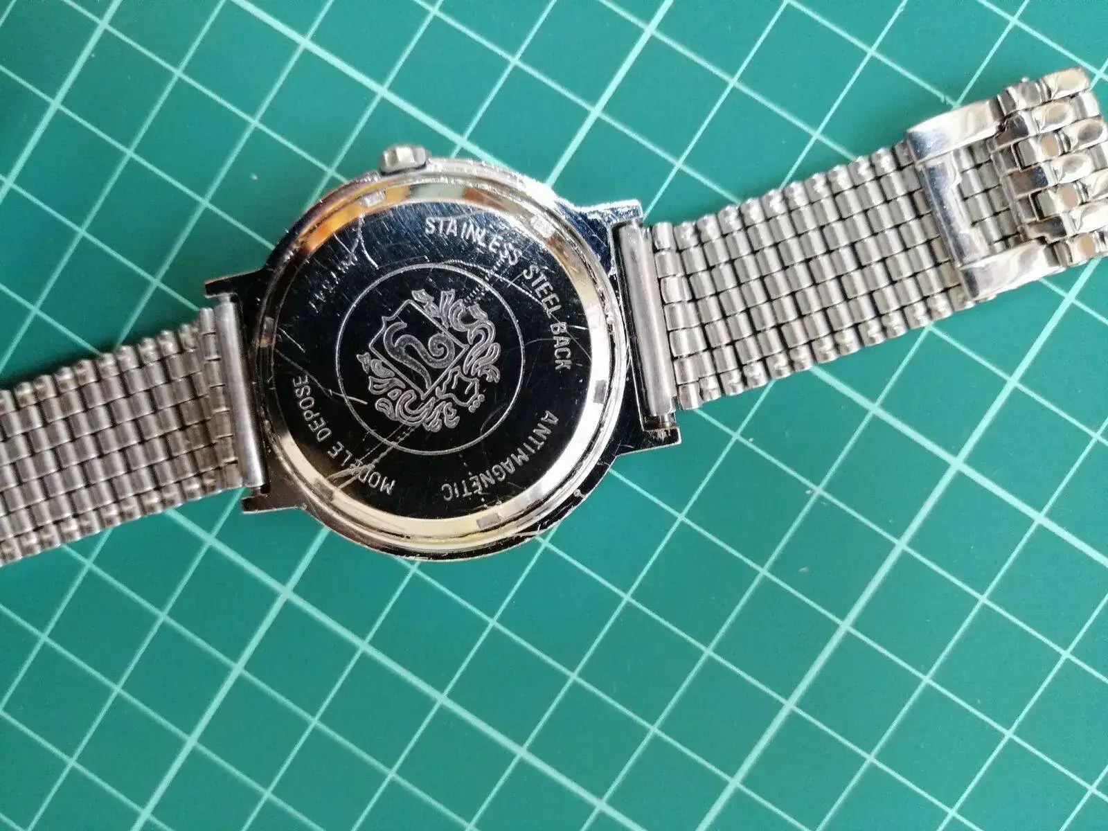

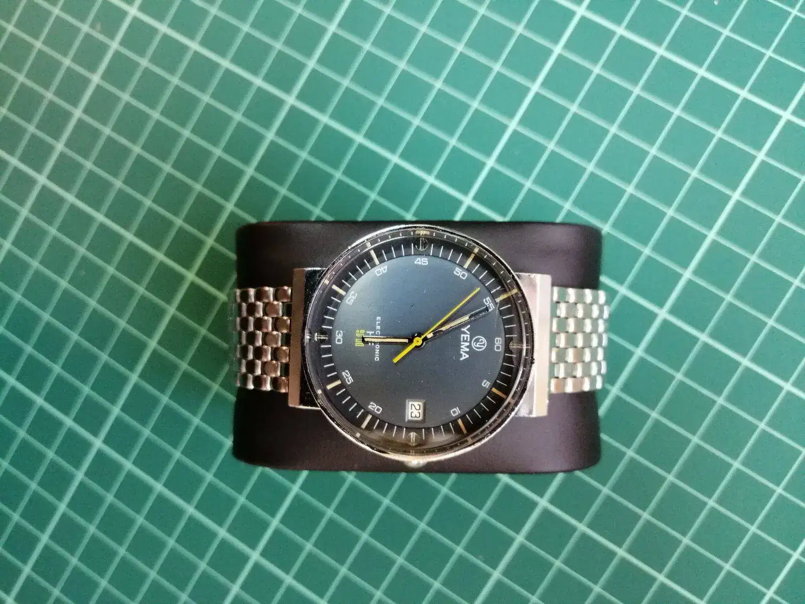

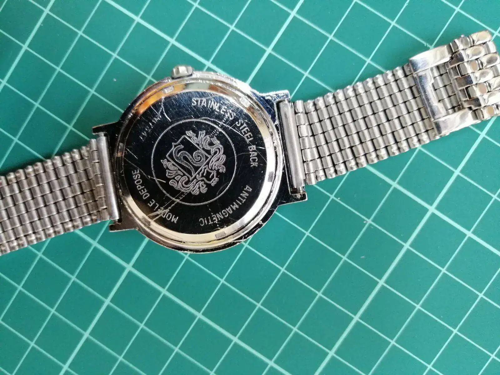

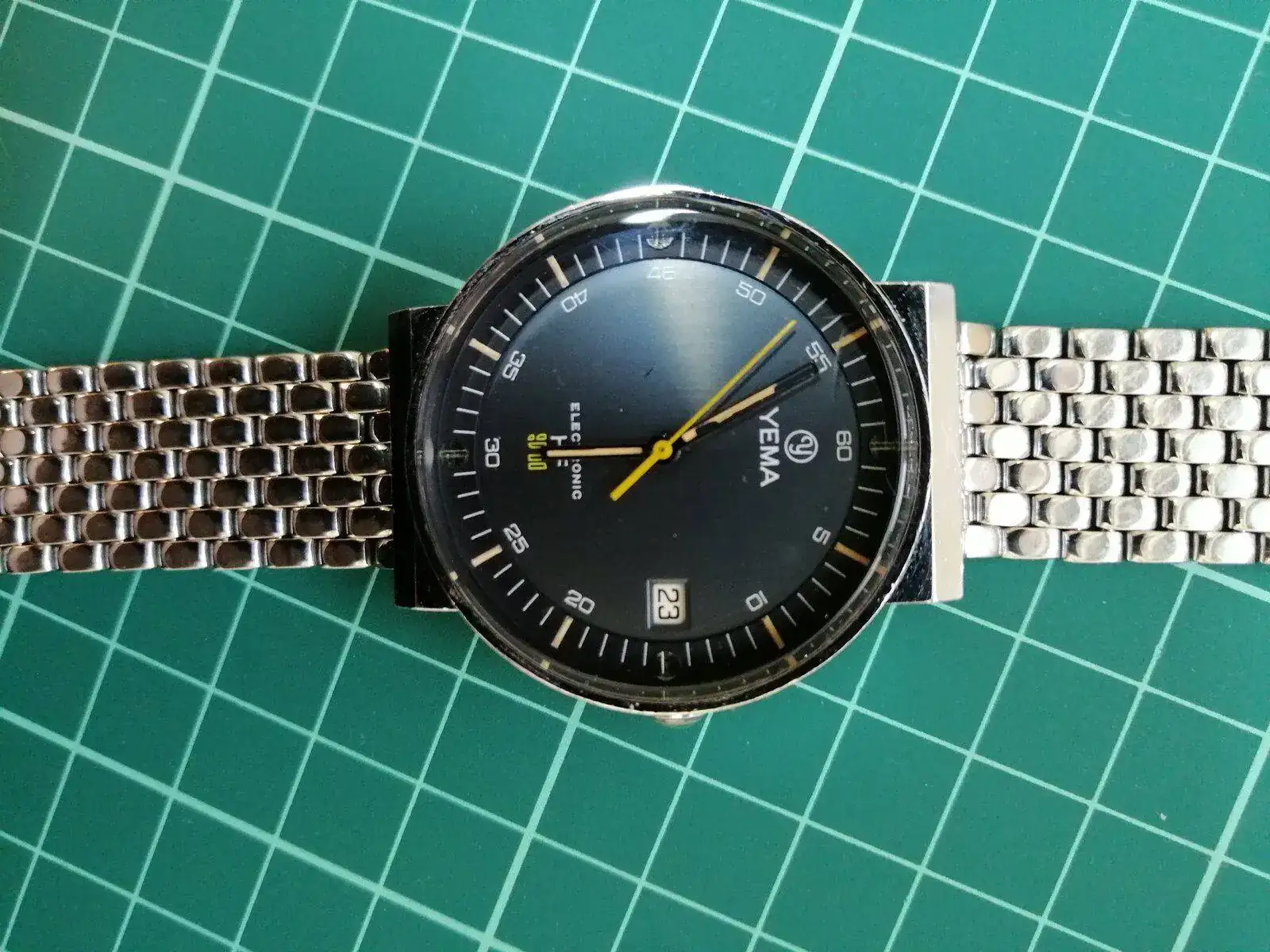

Ya lo tengo, y le cambié la pila, pero no funciona, el reloj se ve bien tanto por fuera como por dentro, si lo agito un poco anda unos 10 segundos y se para, tendre que llevarlo a un relojero, aver que me dicen, no se si valdra la pena reparar, pero aqui en valencia no se donde llevarlo, al gun consejo me podeis dar.

Enhorabuena , tienes un pieza muy bonita , calibre es mas exacto ESA , cuidado , si lo acercas a un de magnetizador lo matas al instante .
